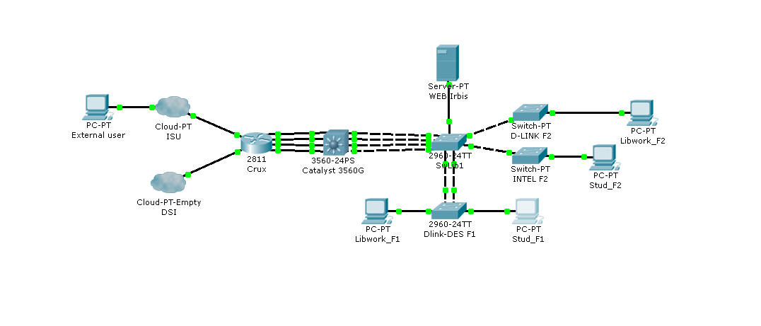

d0c Posted November 4, 2013 Posted November 4, 2013 (edited) Суть в следующем: Имеется внутренний сервер, на котором крутится Apache заточенный под WebИРБИС. Адрес у него 192.168.104.51 Данный сервер подключен через Catalyst 2960, далее 2960 заруливается на 3560G с него 4-мя vlan'ами всё уходит на маршрутизатор (CRUX) Суть вопроса: Как сделать так, чтобы запросы к IP коммутатора 2960 уходили на 192.168.104.51. А ответы от 192.168.104.51 через 2960 уходили во внешку Но при этом можно было получить доступ к IRBIS по RDP из внутренней сети по адресу 192.168.104.51? Поделитесь опытом! Думаю, есть тут люди настраивавшие доступ к веб-серверам внутренней сети через внешние интерфейсы по подобной схеме. Edited November 9, 2013 by d0c Вставить ник Quote
azhur Posted November 4, 2013 Posted November 4, 2013 (edited) Как-то у вас всё сложно наворочено... Если вкратце - то белые адреса на внутренних устройстван не нужны, донастроить на 2811 НАТ из 77.243.120.180 в 192.168.104.51 (как минимум сказать nat inside на vlan 10), настроить внутрисетевую маршрутизацию, чтобы с 2811 этот самый веб-сервер с адресом 192.168.104.51 пинговался. Для доступа изнутри - опять же маршруты от сети с пользователями до 192.168.104.51. Edit: ну и так как у внешнего интерфейса 2811 адрес 194.190.233.197 не из той же сети что внешний адрес НАТа (77.243.120.180), возможно нужна донастройка маршрутов на апстрим роутере. Edited November 4, 2013 by azhur Вставить ник Quote
d0c Posted November 5, 2013 Author Posted November 5, 2013 Как-то у вас всё сложно наворочено... Если вкратце - то белые адреса на внутренних устройстван не нужны, донастроить на 2811 НАТ из 77.243.120.180 в 192.168.104.51 (как минимум сказать nat inside на vlan 10), настроить внутрисетевую маршрутизацию, чтобы с 2811 этот самый веб-сервер с адресом 192.168.104.51 пинговался. Для доступа изнутри - опять же маршруты от сети с пользователями до 192.168.104.51. Edit: ну и так как у внешнего интерфейса 2811 адрес 194.190.233.197 не из той же сети что внешний адрес НАТа (77.243.120.180), возможно нужна донастройка маршрутов на апстрим роутере. Nat inside на 10-ом vlan попробовать можно :) С апстримом всё нормально там же маршрут для пула адресов прописан ;) И когда на 2960 поднимаешь ip http server на него можно спокойно зайти из внешки Вставить ник Quote
d0c Posted November 7, 2013 Author Posted November 7, 2013 Nat inside на 10-ом vlan попробовать можно :) Не помогло. Может vlan отдельный под него сделать?! Помогите советом! Башка вторую неделю ломится от мануалов! Всё что гугл предлагал - не помогает :( Вставить ник Quote
dr Tr0jan Posted November 7, 2013 Posted November 7, 2013 NAT Hairpining хотите? Я так и не смог заставить его работать. http://blog.ine.com/2008/07/15/a-curious-nat-scenario/ http://ccie-in-3-months.blogspot.se/2008/12/nat-hairpinning-using-nat-pools-pbr.html http://ccie.pl/viewtopic.php?t=4627 https://supportforums.cisco.com/thread/2151099 Вставить ник Quote
