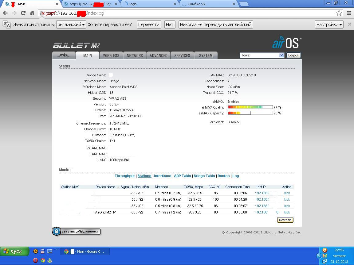

Fint Posted October 31, 2013 Posted October 31, 2013 Здравствуйте. Помогите разобраться. Есть БС булет М2, клиенты грид М2 и один НСлоко м2. Клиенты видят отлично сигнал БС, -50... -62. На БС сигналы -50...-65. Но при этом канальные скорости никакие, внутренний спидтест не проверяет, рвет по таймауту. Единственный клиент к которому полчается зайти на вебморду на скрыне с CCQ 100%. В чем тут проблема? Высота подвеса сектора 30 метров. Цельно металлическая башня с винтовой лестницей, на ней еще стоят две NS м2 владельца башни. Вставить ник Quote

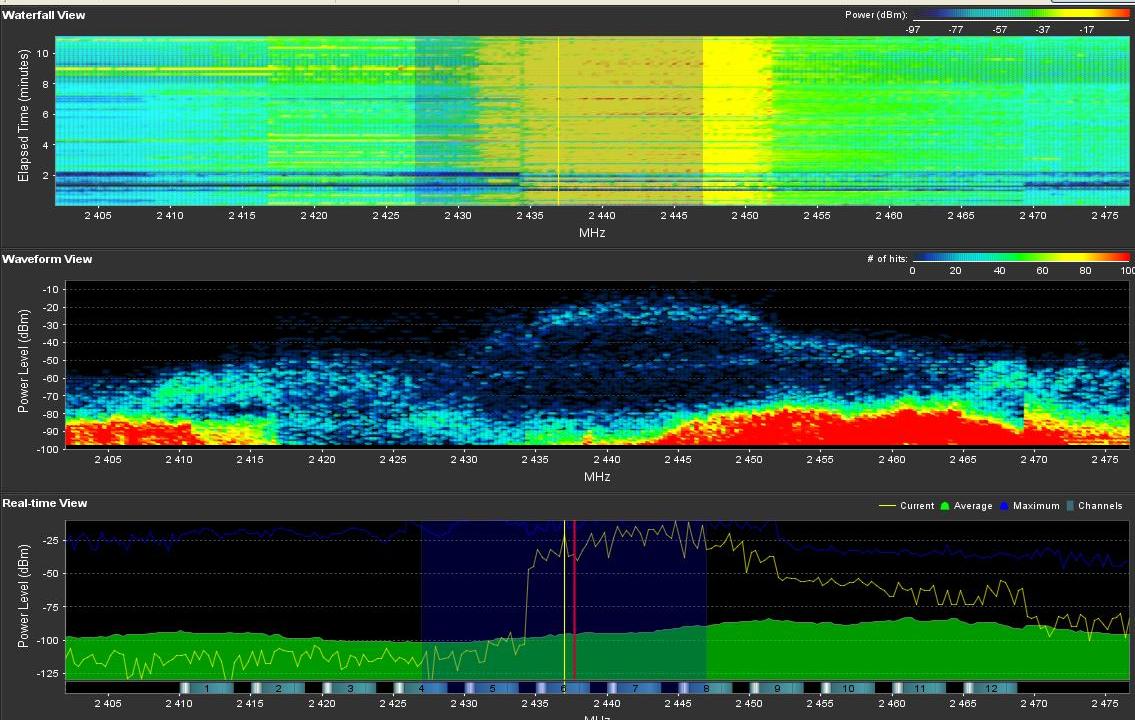

Fint Posted November 2, 2013 Author Posted November 2, 2013 (edited) вот ЭирВью. Edited November 2, 2013 by Fint Вставить ник Quote

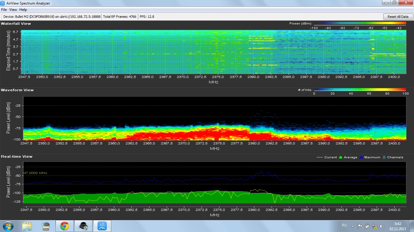

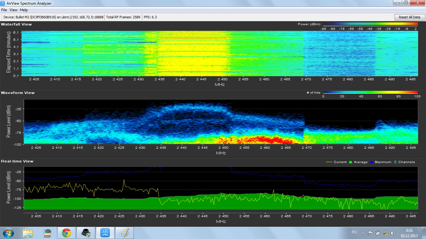

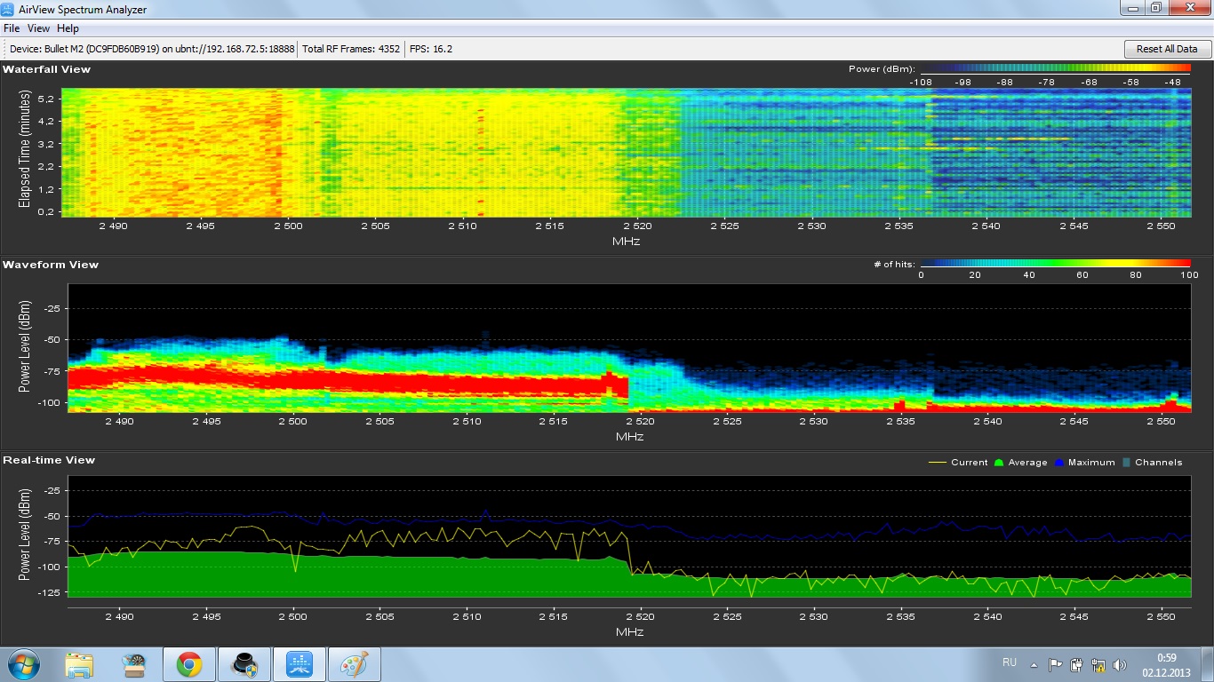

Fint Posted December 1, 2013 Author Posted December 1, 2013 Научите читать ЭирВью. Вот графики: Вставить ник Quote
Ferdin Posted December 2, 2013 Posted December 2, 2013 Достаточно 500-600 фреймов, там где много жёлтого и красного небольшие шумы, но это не обязательно клиентские точки или роутеры, возможно охранные системы или радио-няни. Вставить ник Quote

Fint Posted December 4, 2013 Author Posted December 4, 2013 Достаточно 500-600 фреймов, там где много жёлтого и красного небольшие шумы, но это не обязательно клиентские точки или роутеры, возможно охранные системы или радио-няни. Это я так понял по Waterfall View смотреть? А остальные графики для чего? Вставить ник Quote
Ferdin Posted December 4, 2013 Posted December 4, 2013 (edited) Определение лучшего канала в утилите AirView Выбор канала в AirView Edited December 4, 2013 by Ferdin Вставить ник Quote
