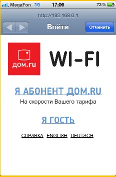

experement Posted November 5, 2013 Author Posted November 5, 2013 Смысл такой: пользователь стучится по 80 порту, если баланс недостаточный или абонент неизвестен, то переадресовывает на локальную страницу сервера. кэптив портал с привязкой к радиусу? или я что-то не так понял? Это всё и так ясно и уже реализовано. Задача в другом, абонент НИКУДА не стучится, а просто наводит/жмёт в трее на значок подключения к сети, и по клику запускается браузер с нужным адресом. Это фишка точно есть Винде, но как она реализована -- х.з. Есть основания полагать, что это какой-то стандарт, т.к. на некоторых смартфонах тоже есть нечто подобное.... Да, все верно. На прикрепленной картинке как раз страница авторизации, а до этого в трее уведомление, нажав на которое попадаю как раз на то, что показано на картинке Вставить ник Quote

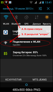

NewUse Posted November 5, 2013 Posted November 5, 2013 На прикрепленной картинке как раз страница авторизации, а до этого в трее уведомление, нажав на которое попадаю как раз на то, что показано на картинке Сделай скрин с надписью трея, может наведёт на умные мысли.... Вставить ник Quote
experement Posted November 5, 2013 Author Posted November 5, 2013 На прикрепленной картинке как раз страница авторизации, а до этого в трее уведомление, нажав на которое попадаю как раз на то, что показано на картинке Сделай скрин с надписью трея, может наведёт на умные мысли.... что-то вроде такого Вставить ник Quote
