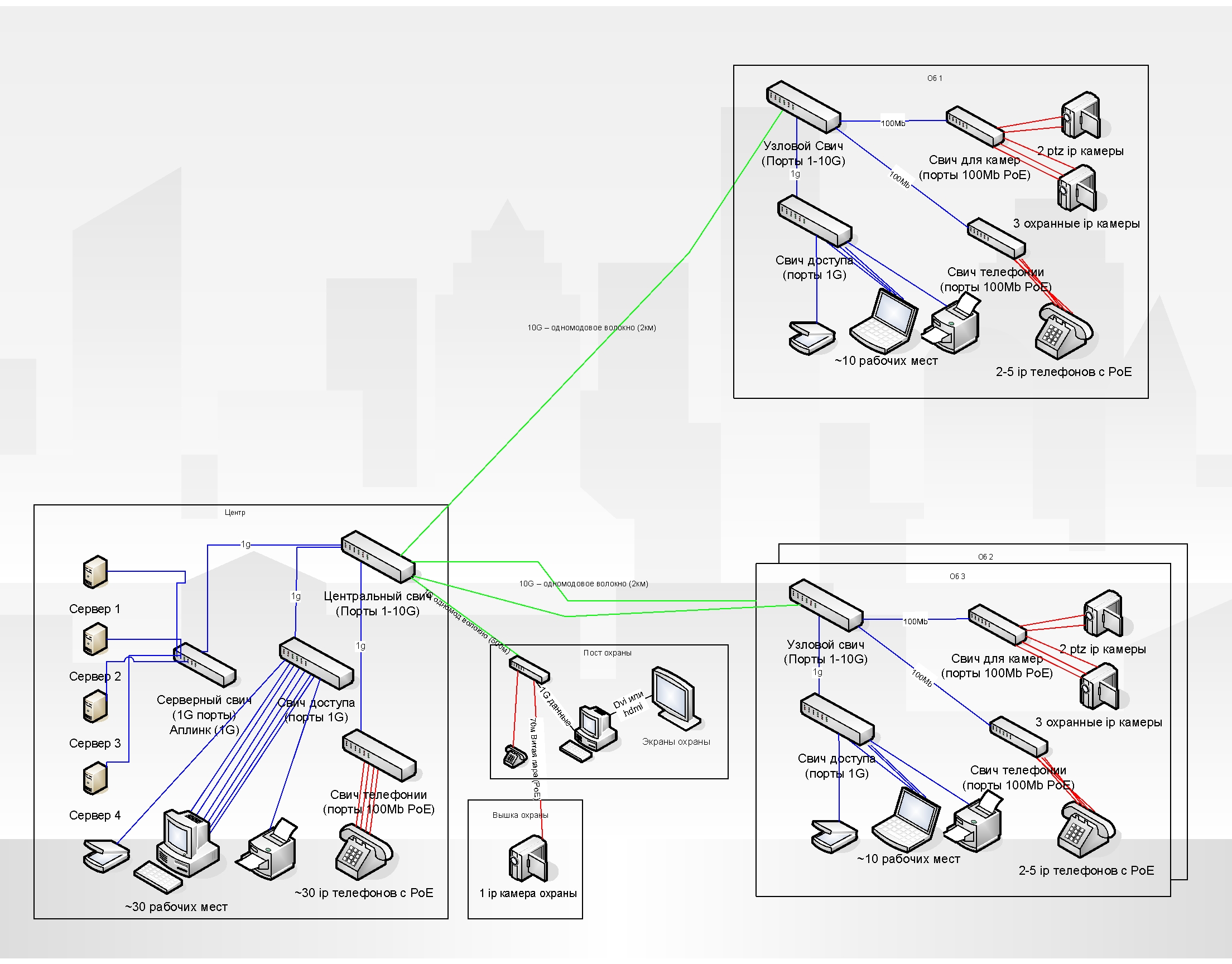

Rainmib Posted November 11, 2013 Author Posted November 11, 2013 Вот набросал примерную схему, конечно будут оптокроссы со свичами стоять, но плюс минус. Объекты 1-3 генерят большую нагрузку на сеть по 600-800мбит и должна быть хотябы приблизительно работа в реальном режиме времени. Посоветуйте пожалуйста оборудование осмысленно исходя из приведённых данных. Никаких внешних линий на объекте не будет, сеть лабораторная. Вставить ник Quote
Merridius Posted November 11, 2013 Posted November 11, 2013 Что-то я не вижу резервирования, ни активки, ни пассивки. Плюс к этому, доступа в интернет у вас не будет? Вставить ник Quote
Rainmib Posted November 11, 2013 Author Posted November 11, 2013 Нет доступа в интернет не будет, уже 10 раз об этом написал. Принимаются дельные советы по резервированию - и стоит ли игра свечь? Вставить ник Quote
