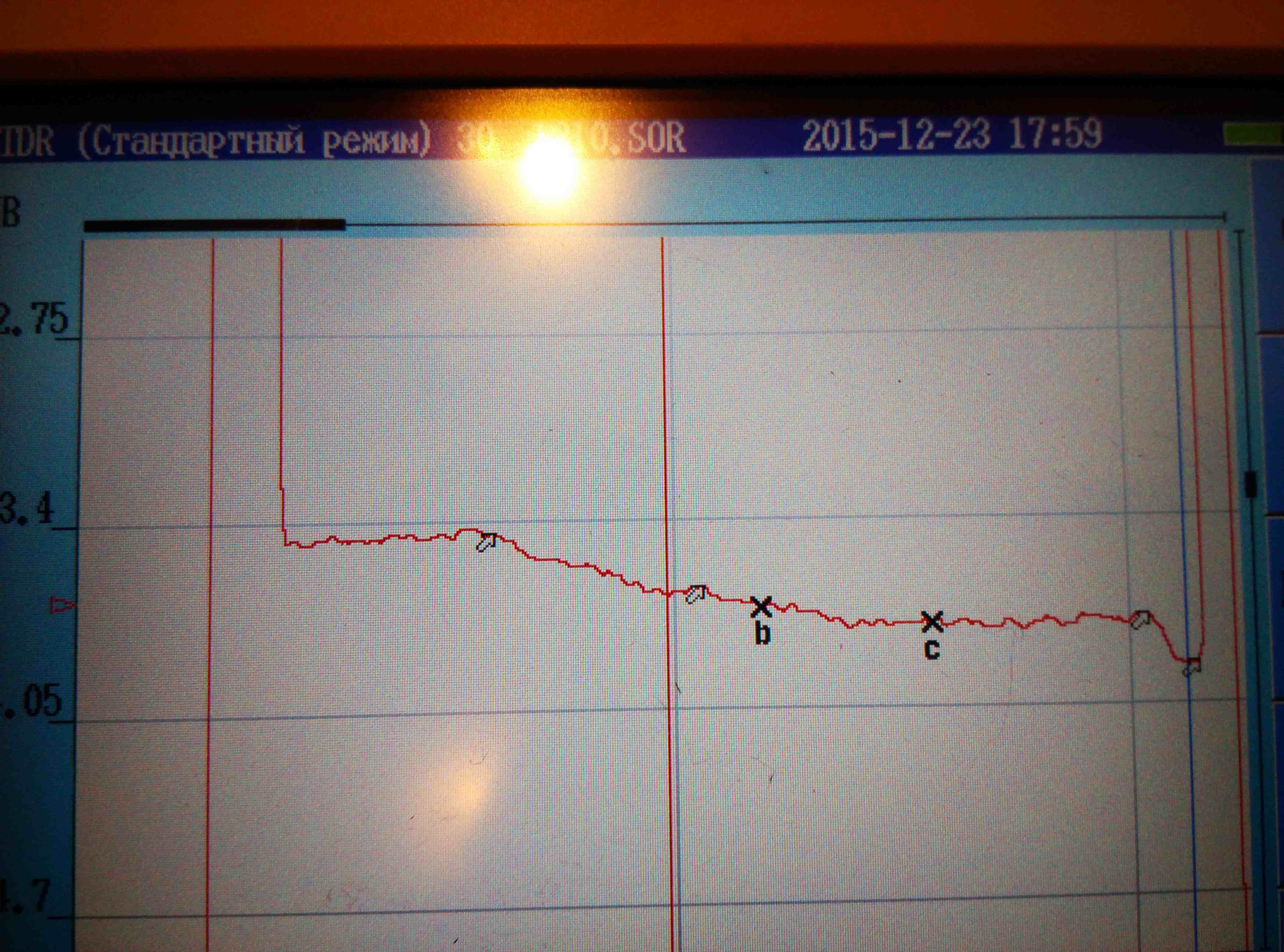

Может кто сталкивался ОКСНМ-10-01-0,22-16(7,0)
с не понятным волокном на 1310 все ОК, на 1550 хрень какаето
только рефлектограмма с двух сторон...
По факту мы так на входном контроле поймали волокна многомод 2шт в кабеле, питерском, пришлось отправлять барабан назад...
Успели построить три участка, мерили со всех сторон 1550 не светит :( завтра волокна сварочником проверять будем в автоматическом режиме, а то варим sm-sm, хотя сердцивину должно было бы видно при сварке с пигами одномодовыми
Проверили сварочником пишет одномод, так что фиг его знает что с волокнами, запустили оборудование на 1310
100% это косяк с волокном, загибы конкретно локализованы, а здесь спад хаотический. Да и на 1310 не идеальное, в буграх
