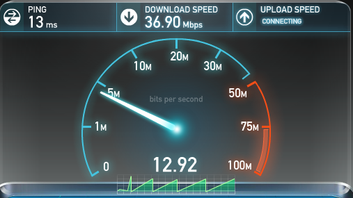

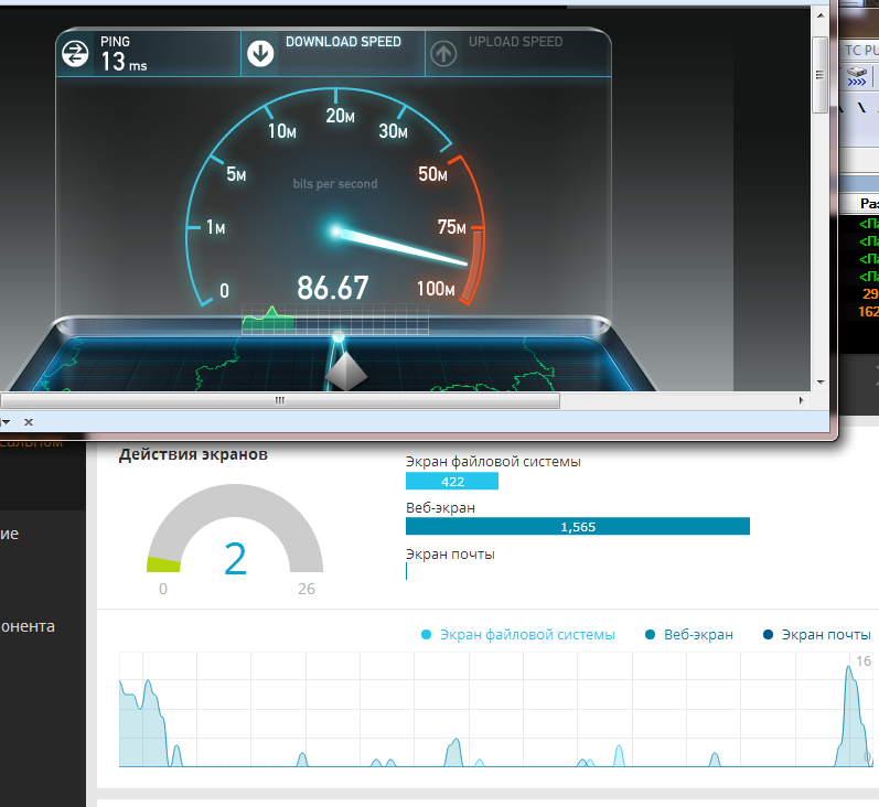

Эмм... А пробовали быть проще? Скажем, там антивирус выключить у клиента? Потому, как если меряли спидтестом (а ответа на вопрос "чем меряем?" мы так и не дождались), то он можетбыть напрямую завязан на это. Включенный аваст точно режет результат спидтеста до 30-40 Мбитс.. Про другие АВ я не в курсе.

Аваст, касперский, доктор веб - влияют на замеры скорости.
Бесплатный аваст - точно выше 35-40 не дает.

Не вводите людей в заблуждение, аваст конечно влияет на скорость, но все зависит от компа.
Ну да, ну да. Только когда аваст включен, то скорость 30-40, а когда выключен, то 270-300. На секундочку разница, чего там :)
Разумеется, может быть масса причин для разницы в скорости. Я к чему веду: ТС - явно не админ провайдера. Проблема со скоростью, скорее всего - локальная. Поэтому начинать надо всё-таки не с проверки загрузки браса... :)
