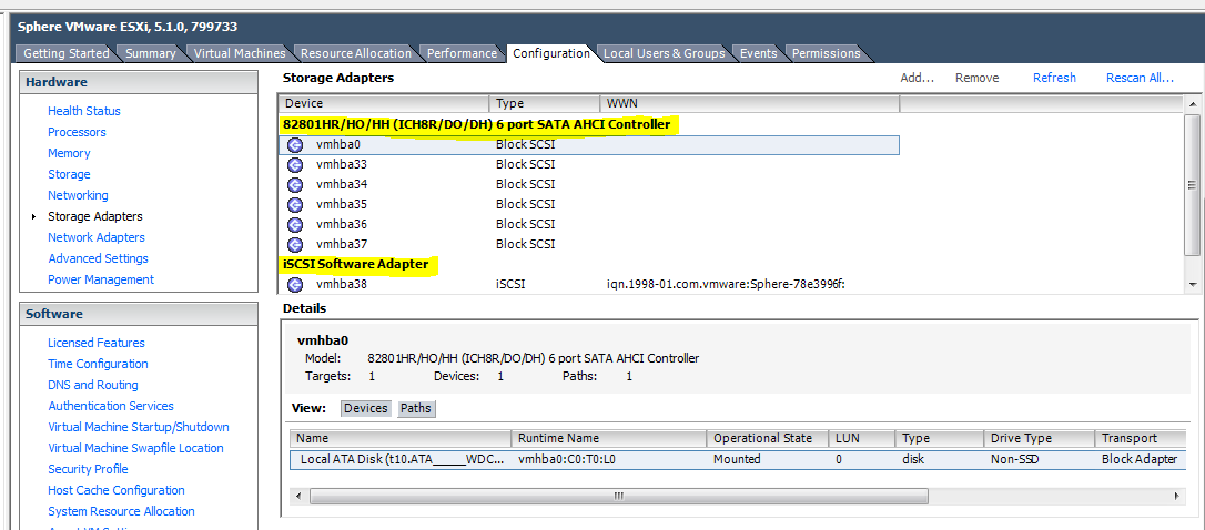

a-zazell Posted October 21, 2013 Posted October 21, 2013 Здравствуйте, на 2U сервер на базе Asus Z8PE-D12 на USB Flash установлен ESXi 5.1, после по ssh установлен драйвер для LSI MegaRAID: ~ # esxcli software vib install -v /tmp/scsi-megaraid-sas-6.601.55.00-1vmw.500.0 .0.472560.x86_64.vib Installation Result Message: The update completed successfully, but the system needs to be rebooted for the changes to be effective. Reboot Required: true VIBs Installed: VMware_bootbank_scsi-megaraid-sas_6.601.55.00-1vmw.500.0.0.472560 VIBs Removed: VMware_bootbank_scsi-megaraid-sas_5.34-4vmw.510.0.0.799733 VIBs Skipped: Собран RAID10 из 4 HDD (как на базе LSI так и Intel RAID контроллер), но после перезагрузки все равно не видится. Вот и не понятно, может драйвер не тот, или контроллер не поддерживаемый, или установил что не так. Делал по статье http://www.tinkertry.com/lsi92658iesxi5/, там у человека все красиво определилось, в моем случае видно только (см. вложение). Может кто-то сталкивался, или custom iso видел для Asus? Вставить ник Quote

a-zazell Posted October 24, 2013 Author Posted October 24, 2013 ~ # esxcli software vib install -d /tmp/LSI_5_34-offline_bundle-455140.zip Installation Result Message: The update completed successfully, but the system needs to be rebooted for the changes to be effective. Reboot Required: true VIBs Installed: VMware_bootbank_scsi-megaraid-sas_5.34-1vmw.500.0.0.406165 VIBs Removed: VMware_bootbank_scsi-megaraid-sas_6.601.55.00-1vmw.500.0.0.472560 VIBs Skipped: Reboot ... Во вложении софт, райд не видится Вставить ник Quote
