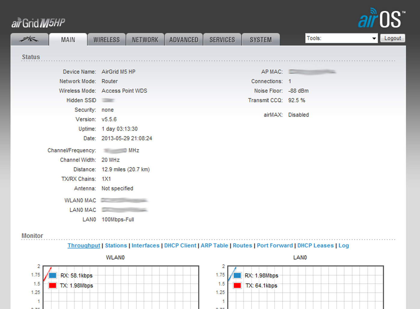

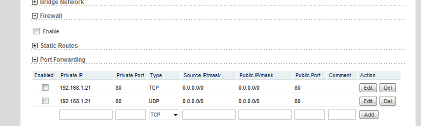

YuriyZhan Posted October 20, 2013 Posted October 20, 2013 (edited) Приветствую всех! UPD 18.11.13 Дабы люди не читали всю тему, проброс портов в моем случае невозможен. Знаю, что тему проброса портов уже обсуждали и не раз, но так и не получилось у меня добиться нужного результата. Суть в следующем: Есть AirGrid, по LAN подключен к провайдеру, работает в режиме AP. Внешний IP 176.123.456.789 (изменен для безопасности). Внутренний 192.168.1.20 Есть второй AirGrid, по радио соединен с первым, работает соответственно в режиме Station, имеет IP 192.168.1.21 Как из интернета, т.е внешней сети попасть на AirGrid Station ? Почитал про проброс портов, делал следующую схему с вариациями, ничего не выходит. (галочка Enabled стоит) Edited November 17, 2013 by YuriyZhan Вставить ник Quote

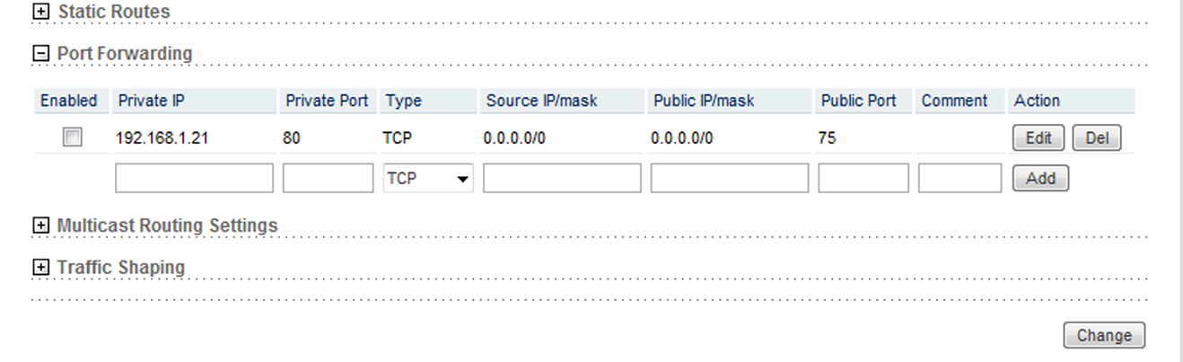

YuriyZhan Posted October 21, 2013 Author Posted October 21, 2013 Сегодня сделал вот так и вообще потерял доступ из вне Вставить ник Quote
YuriyZhan Posted October 21, 2013 Author Posted October 21, 2013 естественно энебл Вставить ник Quote
YuriyZhan Posted October 22, 2013 Author Posted October 22, 2013 И еще вопросец. Эти AirGrid M5 27 dB -ы работают на расстоянии 21 км. Мешают деревья, которые в зоне Френеля. Вот результаты speed test Test ResultsRX: 0.13 Mbps TX: 1.79 Mbps Total: 1.92 Mbps RX: 0.00 Mbps TX: 11.11 Mbps Total: 11.11 Mbps RX: 0.39 Mbps TX: 0.00 Mbps Total: 0.39 Mbps Замена оборудования на NanoBridge M5 25dBi может дать лучше результат? На форуме советуют еще Mikrotik Metal 5SHPn, подойдет ли антенна ExtraLink Grid 5G27. Бюджет сильно ограничен. Вставить ник Quote

MikroUser Posted October 29, 2013 Posted October 29, 2013 Проброс на 80й порт у убикутев не работал нормально никогда, и не заработает наверно, милион тем на их форуме создано уже. И если ты хочешь попасть в админку другого аиргрида через первый. На втором меняй порты доступа, т.е. 80й порт меняй на 90й, 443й на 445й. Но с 80м портом у меня не получалось, сколько не мучался. настроил доступ по https на втором девайсе, порт сменил на 444. На первом девайсе сделал портфорвардинг на нужнй порт и ип второго девайса. Доступ получал по адресу https://82.12.12.34:444 . Https - указать обязательно. Вставить ник Quote

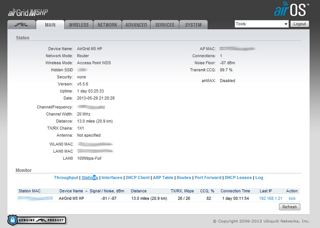

YuriyZhan Posted October 29, 2013 Author Posted October 29, 2013 MikroUser спасибо, буду пробовать Сегодня удлинил мачту на 4,5 метра, поставил растяжки, все по феншую как говорится, кроме одного косяка, но о нем чуть позже. По сигналу получил +4 дб , теперь база видит сигнал/шум -75 / -92 , что очень не плохо. Transmit CCQ: 98.8 % держится. Но стоит запустить тест скорости RxTx как CCQ плывет вниз вплоть до 40%, и как результат скорость 1,3 мби, что ни в какие ворота не лезет. Теперь о косяке: когда натягивал растяжки, согнул трубу на 15 градусов, теперь антенна стреляет в землю, надеюсь все проблемы от этого. Вставить ник Quote

YuriyZhan Posted October 30, 2013 Author Posted October 30, 2013 NewUse, нет, металла нет. Сегодня выставил вертикаль, сигнал поднялся до -72 / -92, тест скорости дает 3 мбита. CCQ также падает с закачкой. Вставить ник Quote

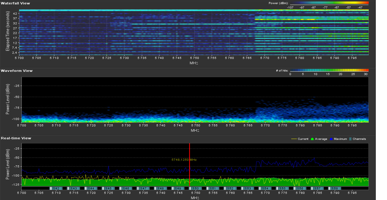

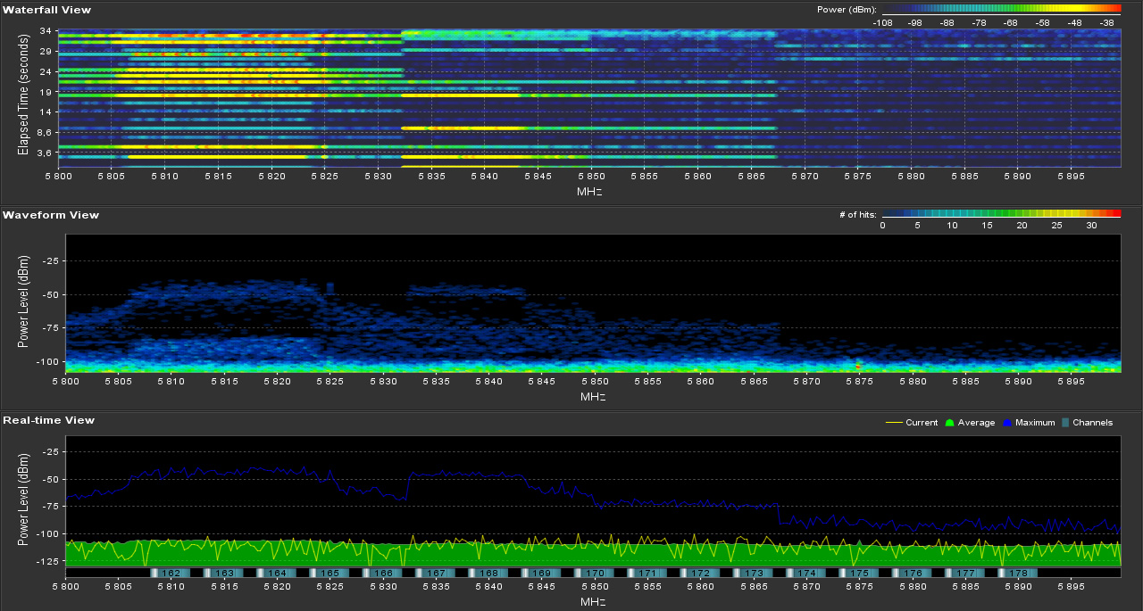

YuriyZhan Posted October 30, 2013 Author Posted October 30, 2013 (edited) ну вообщем то стало все на свои места, засрали пятерку... я был на 5830 Edited October 30, 2013 by YuriyZhan Вставить ник Quote

YuriyZhan Posted November 1, 2013 Author Posted November 1, 2013 (edited) Ferdin я выбирал свободную частоту, а человек поставил на той же крыше, рядом с моей антену, даже не просканив эфир!!! Еслиб он был легал, мою б антенну давно сняли. Летом когда сканировал, эфир 5-ки был практически пустой. Сейчас сложно найти свободное место. Не думаю что все работают с зарегистрироваными частотами, у большинства канал в 40 мГЦ, профи себе такого не позволят. По делу: проблема решилась сменой частоты. Сейчас канал шириной 20 мГц, сигнал шум -76 / -87, ССQ 98%, скорость на закачку 15 мбит, на отправку 2 мбит. Вообщем доволен как слон. Еще бы скорость отправки поднять, было бы вообще шикарно. ПС, соседи тут как тут, тоже хотят инет Edited November 1, 2013 by YuriyZhan Вставить ник Quote
