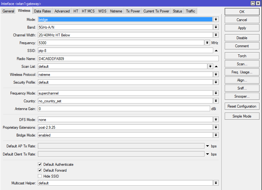

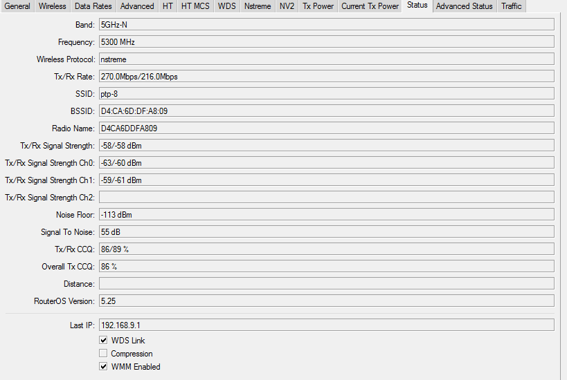

sexp Posted November 27, 2013 Author Posted November 27, 2013 Железо закупил, установил. Линк на 450м Настроил в соответствии с мануалом, занизил мощности до 7 dbm (all rates fixed) Учитывая, что это мой первый опыт настройки MT, прошу не пинать. Во вложении: скрин удаленной стороны. RX rate постоянно скачет до низких значений. Скорости в канале: 60-70 мбит Потери пакетов и сильны рост начинаются после 50мбит\сек Второй скрин: настройки З.Ы. - на канале настроил Eoip tunnel для IPTV Вставить ник Quote
Saab95 Posted November 27, 2013 Posted November 27, 2013 Ну так надо каналы поменять, например пойти вниз на 5000 или самую низкую 4920, если это Lite5. Вставить ник Quote
sexp Posted November 27, 2013 Author Posted November 27, 2013 Ну так надо каналы поменять, например пойти вниз на 5000 или самую низкую 4920, если это Lite5. а есть встроенная утилита для определения наиболее выгодного канала? я прыгал по каналам 4980, 5300, 5745 все одинаково( Вставить ник Quote
Saab95 Posted November 27, 2013 Posted November 27, 2013 Нужно в сканлисте указать 4800-6100 и нажать кнопку Scan справа. После как найдете свободные каналы, установите сканлист уже не такой большой, можно указывать через запятую, или диапазонами, например 5000-5100, 5400, 5420, 5430 и т.п. Вставить ник Quote
sexp Posted November 27, 2013 Author Posted November 27, 2013 продолжу завтра, установил на удаленной стороне scan list default и потерял с ней связь. Вставить ник Quote

fhntv_smart Posted November 28, 2013 Posted November 28, 2013 Попробуйте переключить на NV2 Ну, и эфир сканировать при помощи The dude. Вставить ник Quote
