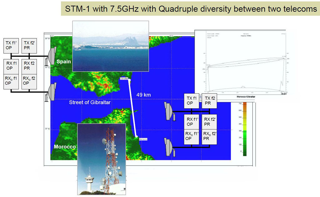

dimonix Posted October 16, 2013 Posted October 16, 2013 ... Также есть возможность "поиграться" внешними антеннами и посмотреть что измениться - над водой если трасса непростая рекомендуется ставить по две разнополяризационных параболических антенн с каждой стороны... А может и штатных панельных вполне хватит.. Согласен. Для каналов через "воду" обычно используется пространственное (и частотное) разнесение. Разделение по поляризациям для TDD как частный случай. Привожу для примера картинку из одной старой презентации. Это следует рассматривать только как информацию для размышления. Линк был рассчитан и построен исходя из телекомовских требований к ошибкам и доступности. Вставить ник Quote
