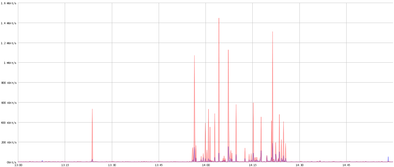

Saab95 Posted October 15, 2013 Posted October 15, 2013 Кстати предусмотрите возможность удаленного мониторинга клиента, как вариант тиам вивер либо если белый айпи то сразу в админку, если серый то дднс сервер. Это лучше чем ехать) Никакой тимвьювер не нужен, у микротика отлажено решение по удаленному мониторингу, ничего лучше и не придумать, при этом никаких дднс серверов не требуется. Вставить ник Quote

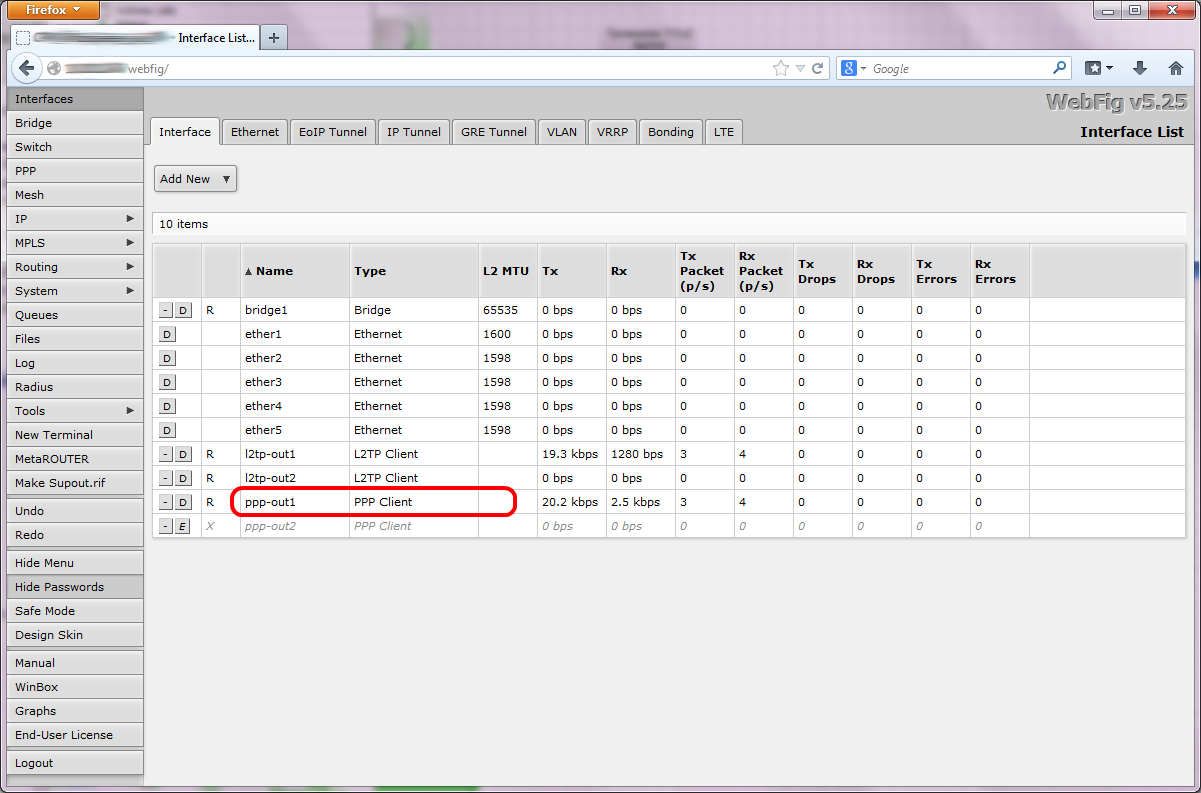

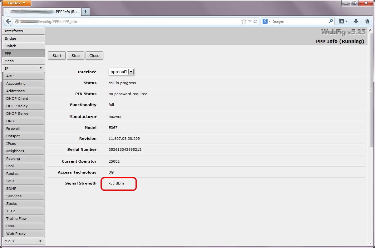

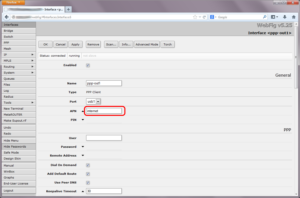

Saab95 Posted October 15, 2013 Posted October 15, 2013 Вот кстати как выглядит настройка устройства на базе микротик, для подключения к сети 3G/LTE оператору: 1. Включаете устройство, заходите по адресу 192.168.0.1 через браузер (адрес компьютер получает автоматически). Нажимаете мышкой по pptp соединению с сотовым оператором. 2. Вводите адрес точки доступа APN (по умолчанию уже введена, если требуется нужно произвести изменения в соответствии с инструкцией от сотового оператора): 3. Сканируете эфир что бы узнать уровень сигнала от БС (в предыдущем окне кнопка Scan вверху): 4. После того, как заведете в систему мониторинга, будете просматривать вот такие графики: И тут встает вопрос, если микротик под любого сотового оператора можно настроить 2-мя кликами мышки через веб, то зачем разрабатывать какое-то другое решение, качество работы, возможности, стабильность и вообще будущее - под сомнением. Может хватит поливать микротик грязью по теме сложной настройки? Вставить ник Quote
