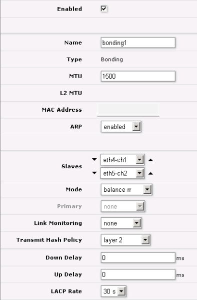

man_ova Posted October 13, 2013 Posted October 13, 2013 Приветствую всех. Имеется два линка поднятых на нанобриджах, каждый по отдельности выдает 60/50 мбит и 60/40 мбит, соответственно. (если важно, то расстояние 11 км) Поставил с двух сторон по RB450G и настроил на них бондинг balance-rr, в результате скорость на выходе ... 45/15 мбит. Что делаю не так? Почему может так проседать обратка? Как получить с двух каналов хотя-бы 90 мбит? Вставить ник Quote

man_ova Posted October 16, 2013 Author Posted October 16, 2013 Собрал сегодня дома два канала на наностейшн и объединил их микротиками. Вобщем-то бондинг работает. По результатам тестов меня больше устроил режим balance xor с Transmit Hash Policy - layer 3 and 4. balance rr тоже работает, но в нем меня не устраивает куцая обратка. До конца недели доберусь до живого линка... буду пытать его. Вставить ник Quote
