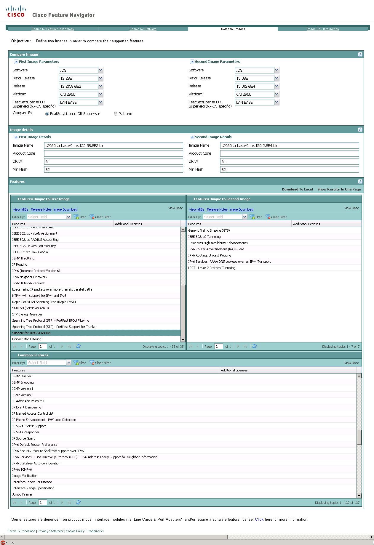

pukoid Posted October 12, 2013 Posted October 12, 2013 Есть 2960G с имаджем c2960-lanbasek9-mz.122-58.SE2.bin. Крайний апдейт на сегодня это c2960-lanbasek9-mz.150-2.SE4.bin. http://software.cisco.com/download/release.html?mdfid=279963492&flowid=2549&softwareid=280805680&release=15.0.2-SE4&relind=AVAILABLE&rellifecycle=ED&reltype=latest Запердолив это в Feature Navigator, читаем белым по зелёному: слева уникальные фичи одной версии, справа - уникальные фичи другой, снизу общие. Т.е., если я правильно понимаю, правая колонка это не дельта со старой прошивки до новой, а именно, то, что есть в ней относительно ощего набора. Так ?? То есть, обновившись до 15 версии IOS теряется весь фарш, указанный слева, IP routing, например. Так, может, ну его 15-й IOS ? Вставить ник Quote
srg555 Posted October 12, 2013 Posted October 12, 2013 навигатор не всегда точен. доверяй, но проверяй Вставить ник Quote
