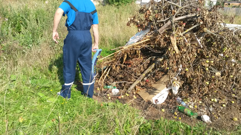

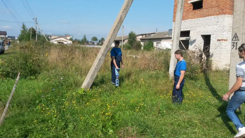

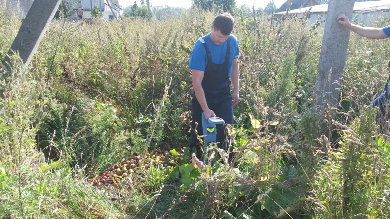

Bachaa Posted October 15, 2013 Posted October 15, 2013 (edited) Работаем с землей. Изучал как то этот вопрос от и до. Если вопрос теоретический, то найти можно все. Есть куча различных приборов, которые позволяют найти электрические кабели, неэлектрические кабели связи, содержащие металлические элементы, металлические трубы. Это самый простой вариант. Используются трассоискатели. Электричесикй кабель находится моментально, т.к. от него идет фон на частоте 50 герц (в странах СССР) Оптика с металлической броней, как правило, тоже фонит на этой частоте, т.к. где-то по дороге пересекается с электрическими кабелями и "забирает" на себя наведенку. Чуть сложнее находить металлические трубы водопровода или газопровода. Тут нужен генератор тонов. Подключаем к искомой трубе генератор, начинаем фонить выбранной частотой и бежим по трассе с локатором и смотрим где идет наша труба. Либо если нет доступа к трубе, то начинаем фонить в землю через электрод, забитый в замлю. С пластиковыми трубами гораздо сложнее. но и тут прогресс не стоит на месте. Лень искать на компе названия приборов, но скажу, что они работают по принципу аккустической локации. Устанавливаем на искомую трубу прибор, который начинает фонить не электро-магнитными волнами, а аккучтическими. Так же бежите по трассе и ловите вашу волну. Вот только не знаю радиус действия такого прибора. Все поиски с помощью маркеров (поплавков, зондов и т.д.) имеют место быть, но на практике довольно трудозатратны и применяются фактически в сточных либо канализационных трубопроводах. Затолкать зонд в водопроводную или газопроводную трубу у вас врят ли получится. С большой натяжкой можно использовать георадары. Это мощные инструменты, которые требуют определенной подготовки как оператора, так и места поиска. В городе по асфальту результаты будут хорошими, а вот в поле, где густая трава, бурелом, да еще снега по пояс результат будет нулевой. На практике есть две грани проблемы: 1. вы знаете, что тут где-то ТОЧНО есть труба (пластик, асбест, металл) или кабель 2. вы НЕ знаете, что тут есть что-то или знаете, что тут ТОЧНО НИЧЕГО НЕТ. В первом случае вы просто НЕ КАПАЕТЕ там. :) А если очень нужно, то капаете на свой страх и риск механическими средствами. Или без особого риска, но с большими трудозатратами - тададаааам ЛОПАТОЙ! yegorov-p выше написал как это бывает практически. И скажу, что не соврал он ни капли. Во втором случае необходимо постоянно осматриваться в поисках различных информационных столбиков, табличек. Но в любом случае вы не застрахованы от описанного комрадом yegorov-p. Однако волков бояться - в лес не ходить. Есть один способ, дающий в ловких руках практически 100% результат локации. Дедовский способ :) Помогает найти любую трубу, кабель или неведомое нечто, зарытое в недрах земли :) Вот так себя и проверяем. Редко используем прибор. Только в тех случаях, когда необходимо выбить точную трассу расположения кабеля или трубы. Добавлю. Все приборы стоят БОЛЬШИХ денег. Так что лучше обежать все инстанции, согласовать свою трассу и перестраховаться от нежданчиков. Удачи! Edited October 15, 2013 by Bachaa Вставить ник Quote
