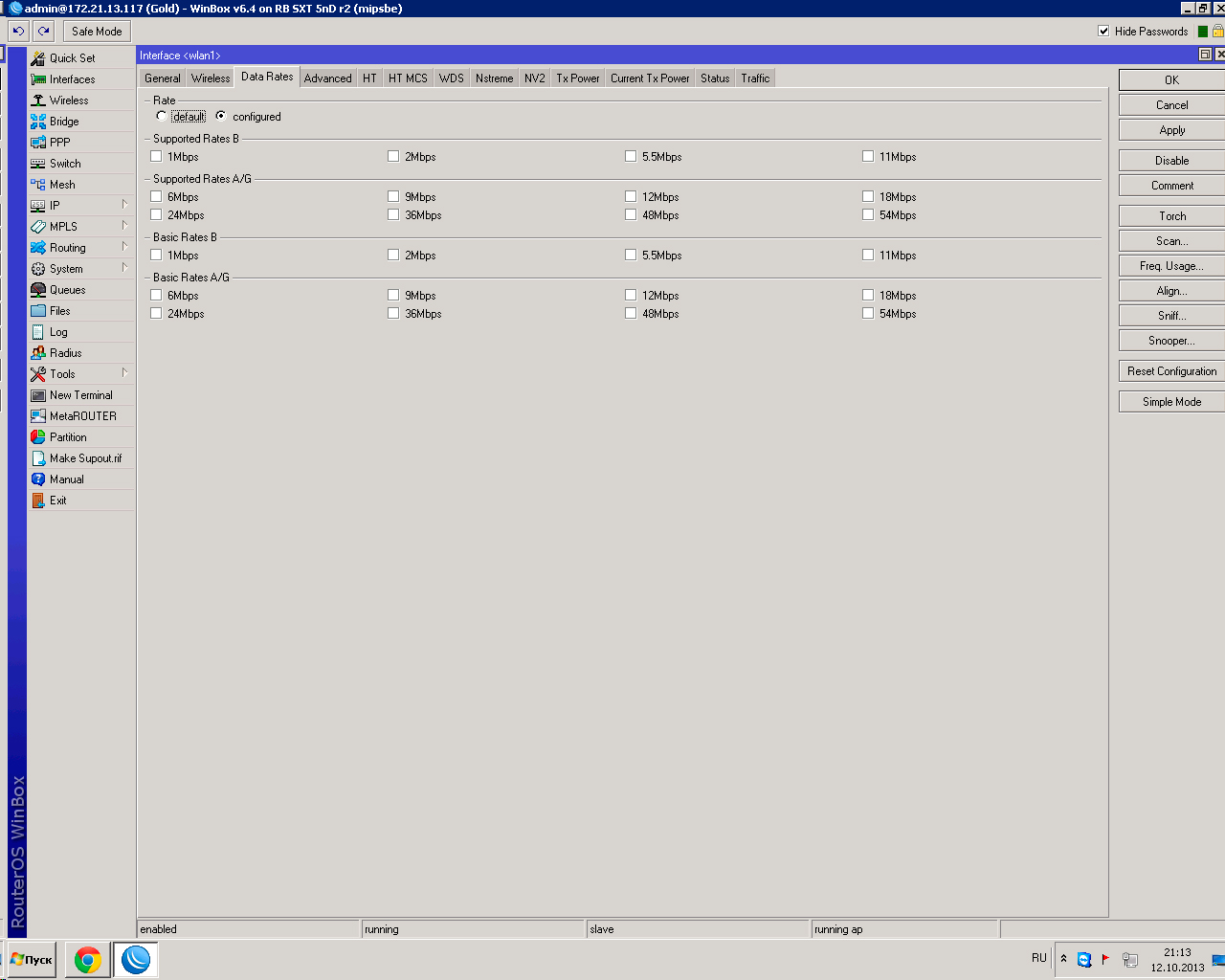

Собственно все и должно работать, но если не показывает, нужно учитывать, что мультикаст передается на самой низкой канальной скорости и ее может просто не хватать для получения картинки. Создайте EoIP туннель между микротиками, со стороны коммутатора сбриджуйте его с клиентским вланом, на стороне абонента с сетевым портом, тогда мультикаст полетит на максимально возможной скорости. Естественно нужно не забыть повесить IP адреса на интерфейсы микротиков, для работы EoIP туннеля (можно например по управляющему влану).

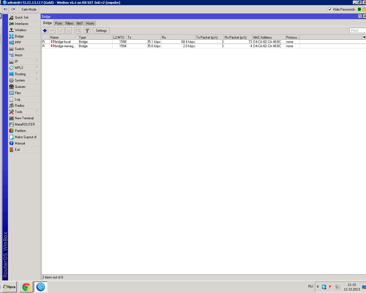

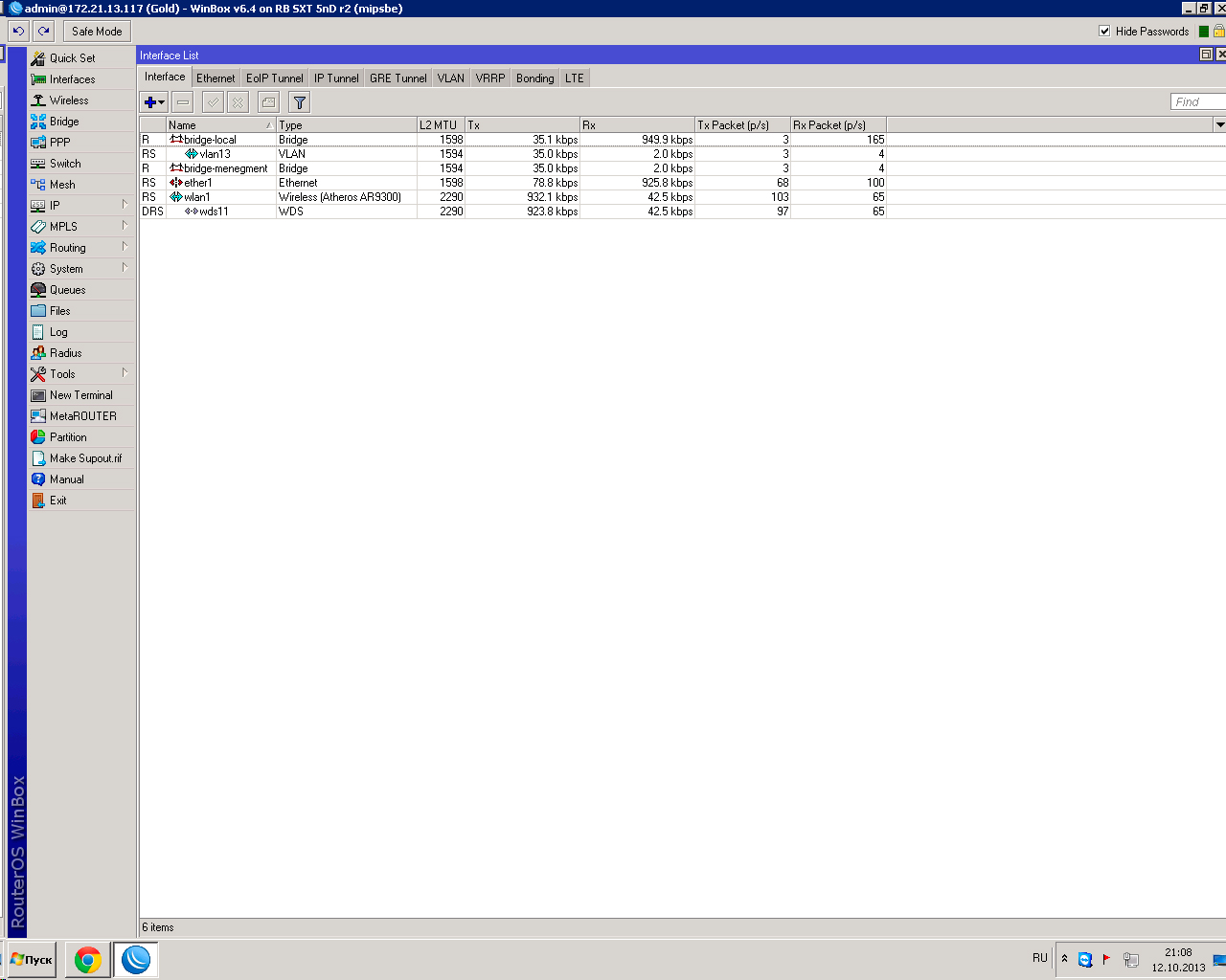

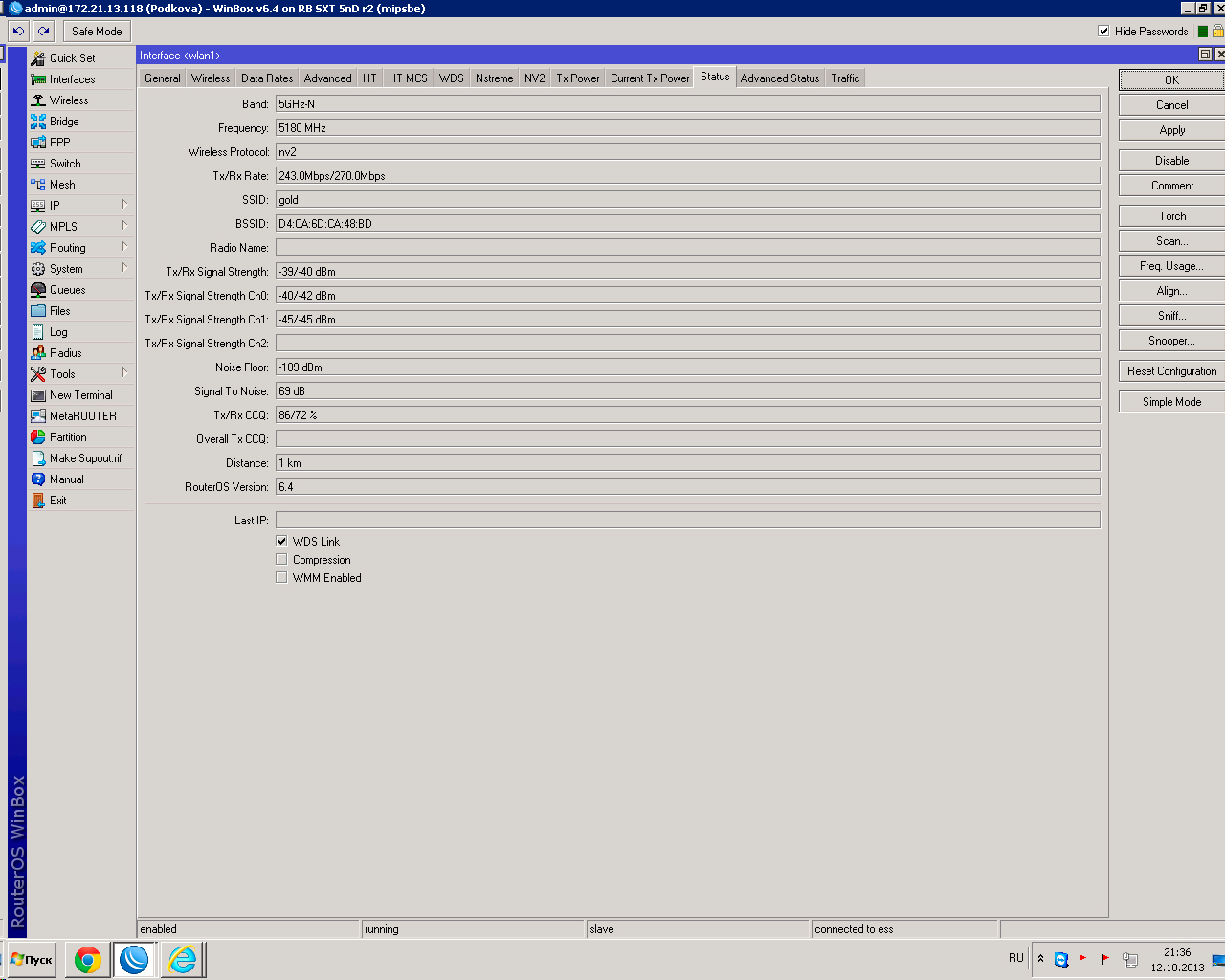

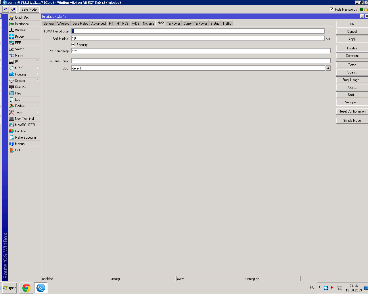

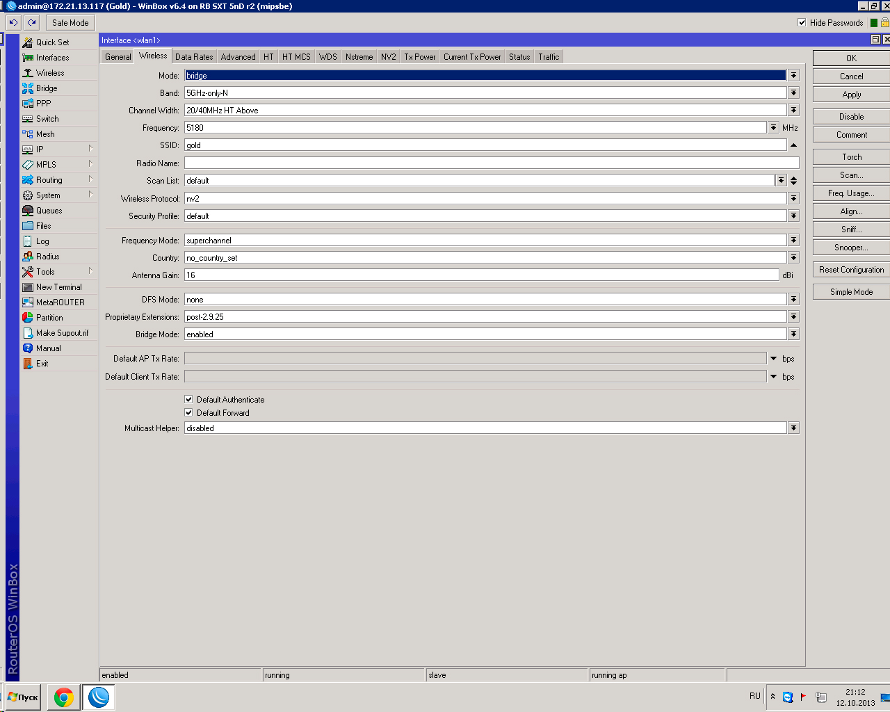

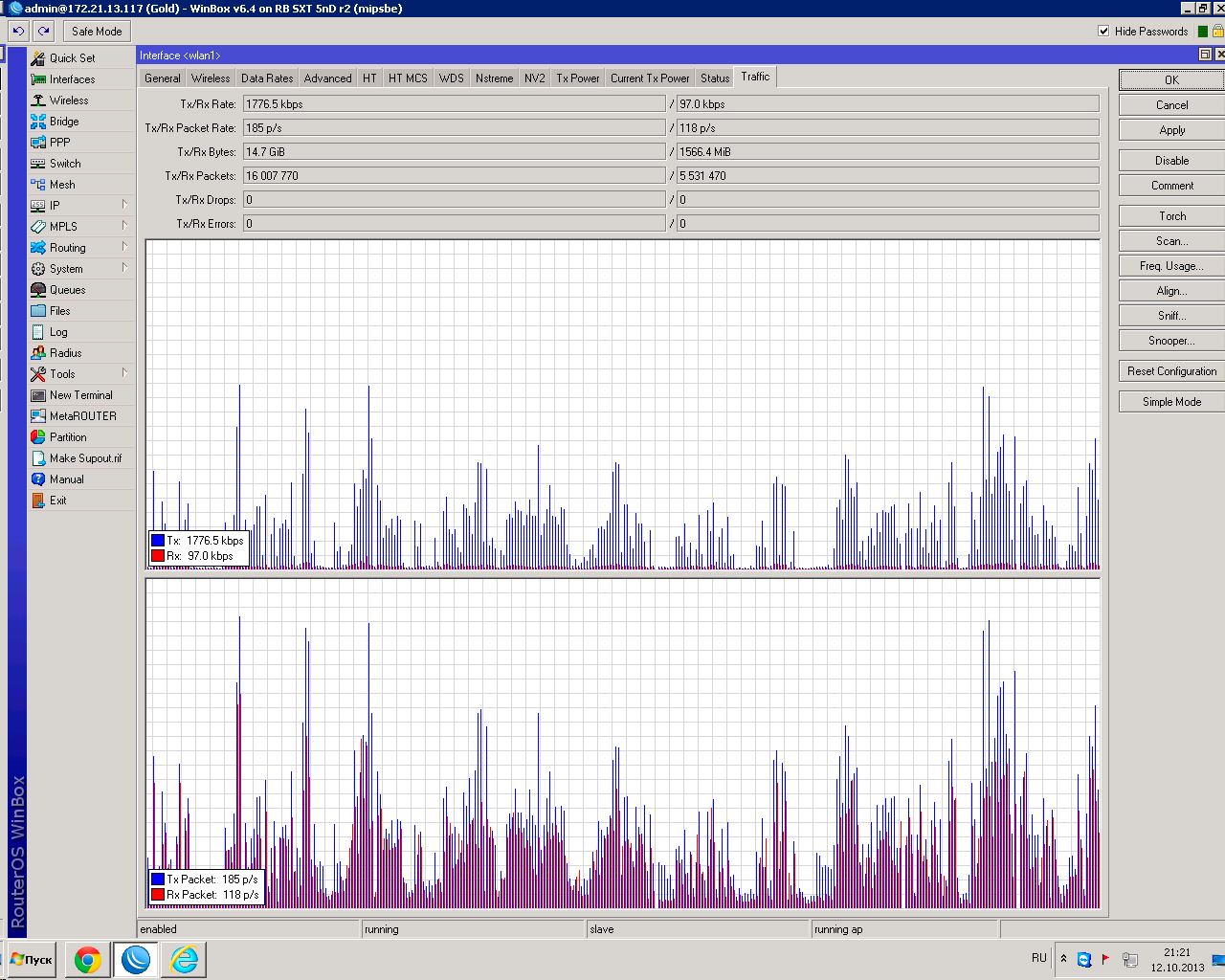

Ещё одно уточнение. На роутере Zyxel - Dual Access (PPPoE+DHCP Dinamic 10.2.x.x) Интернет подключается по PPPoE, IP-TV идёт по локальной сети (мультикаст 224.2.2.х).

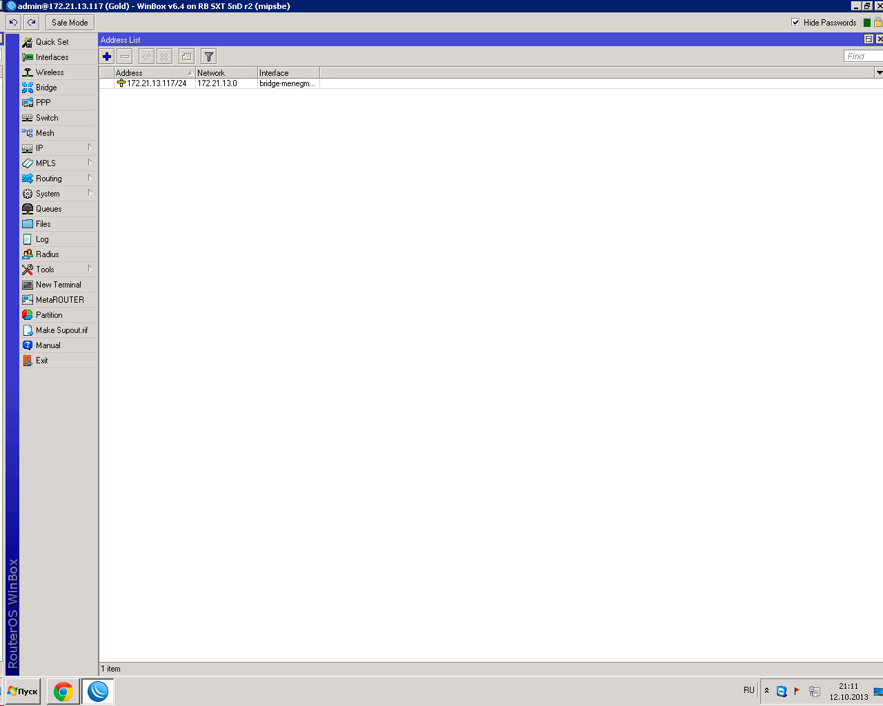

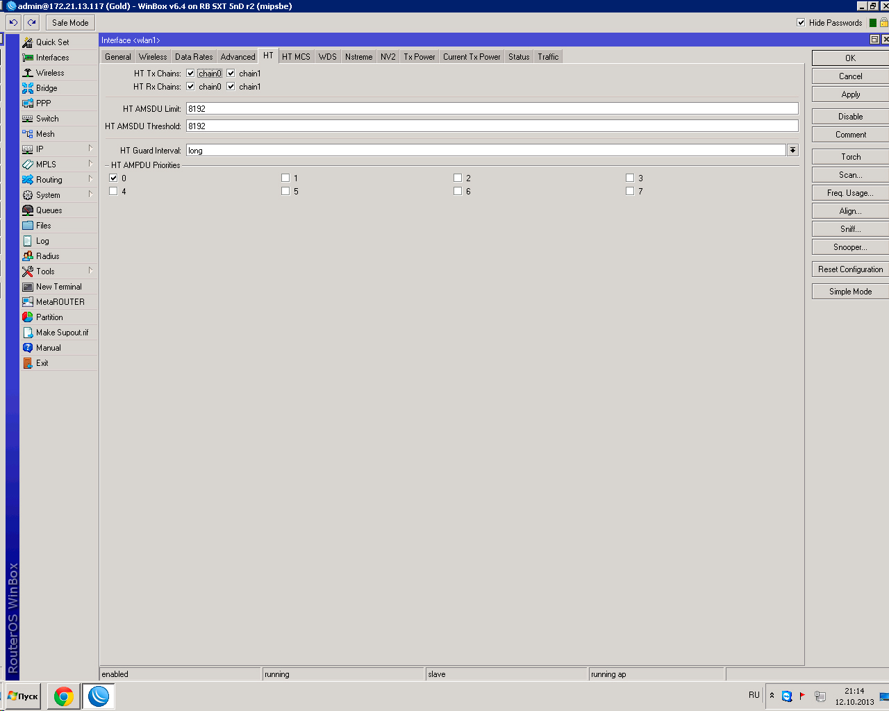

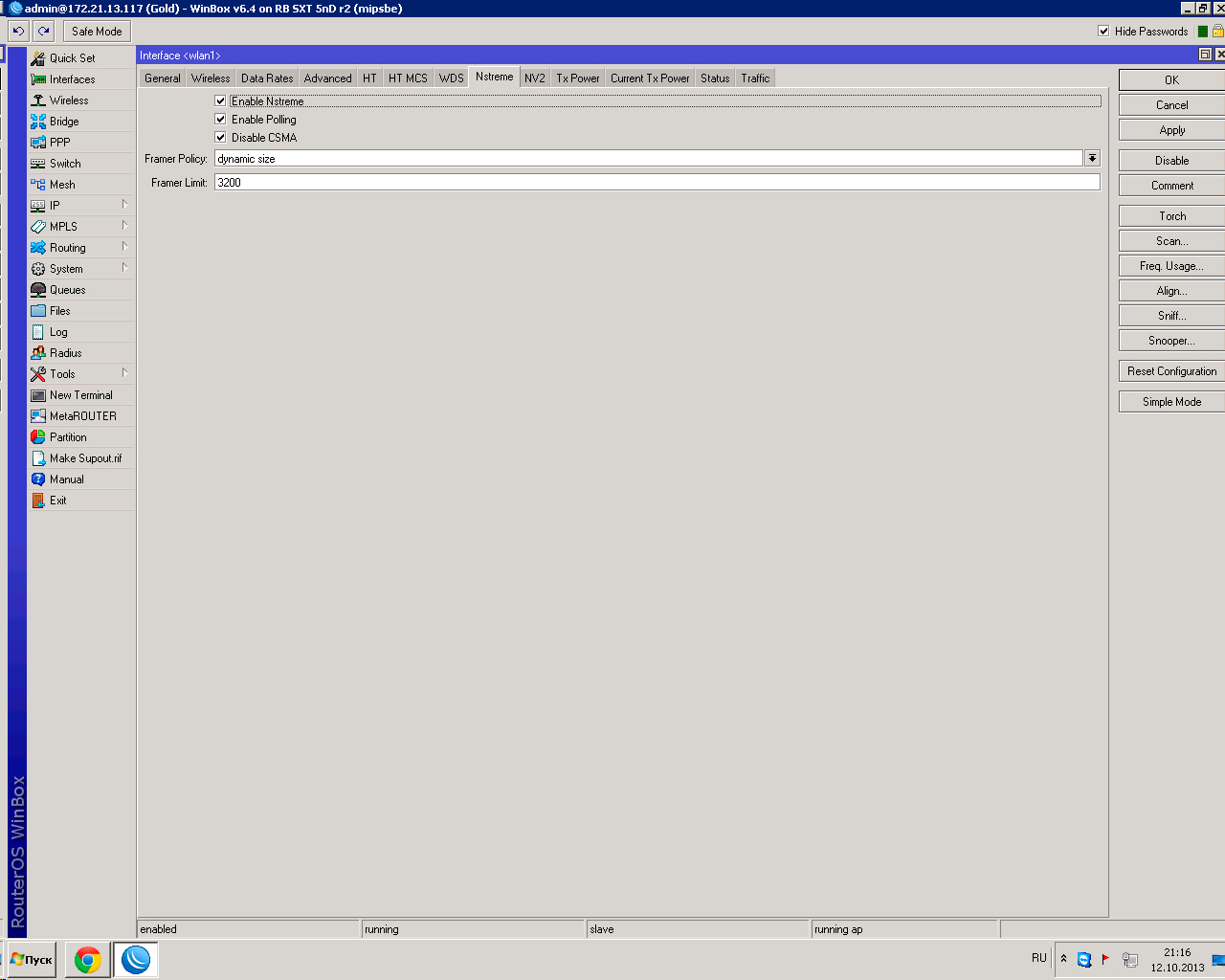

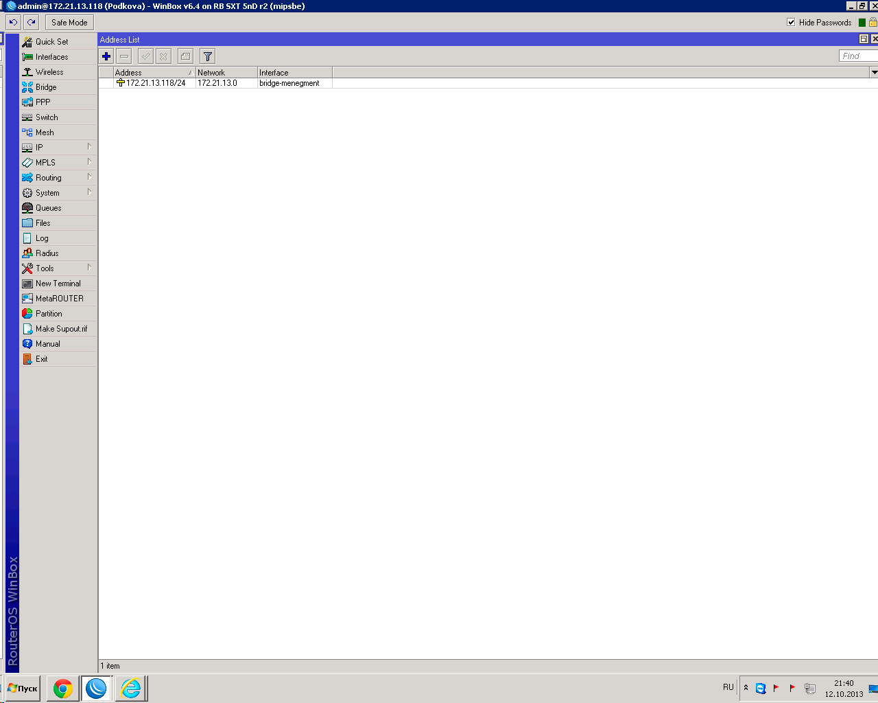

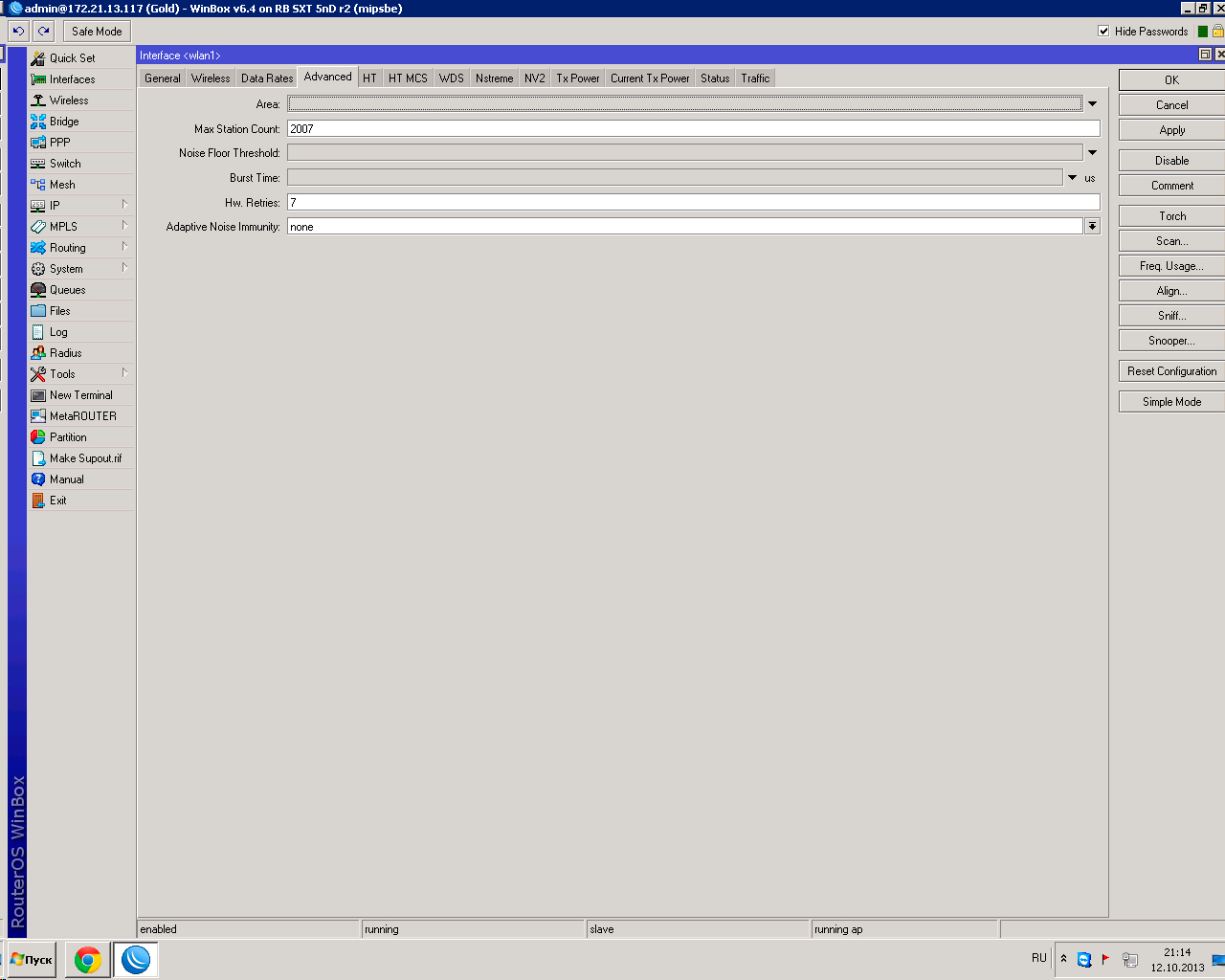

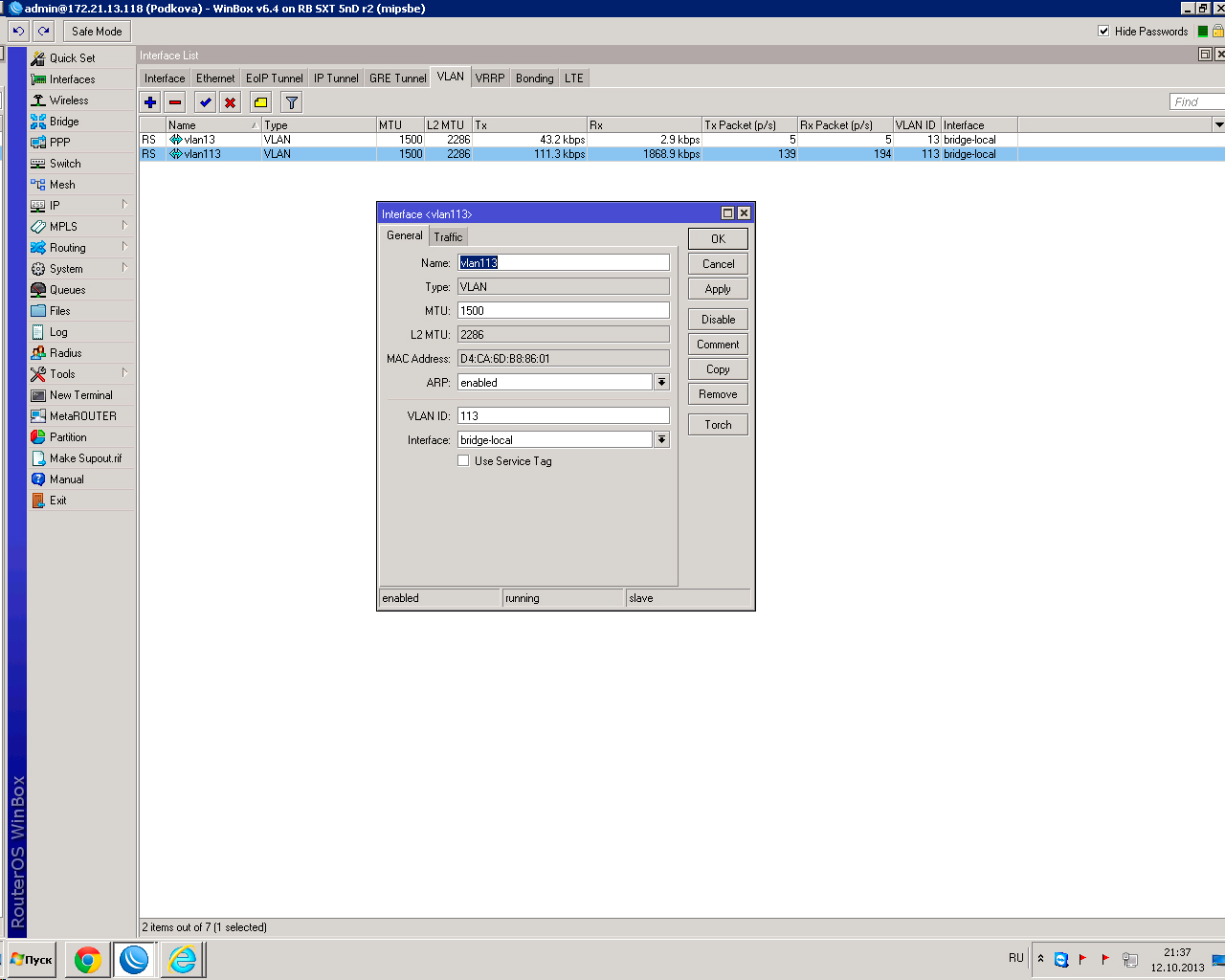

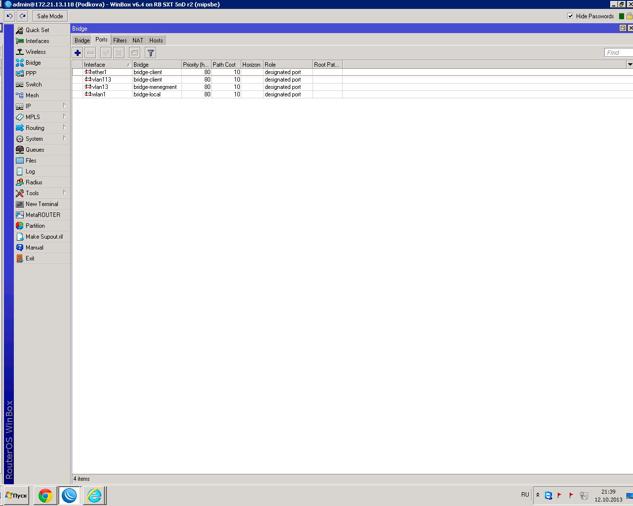

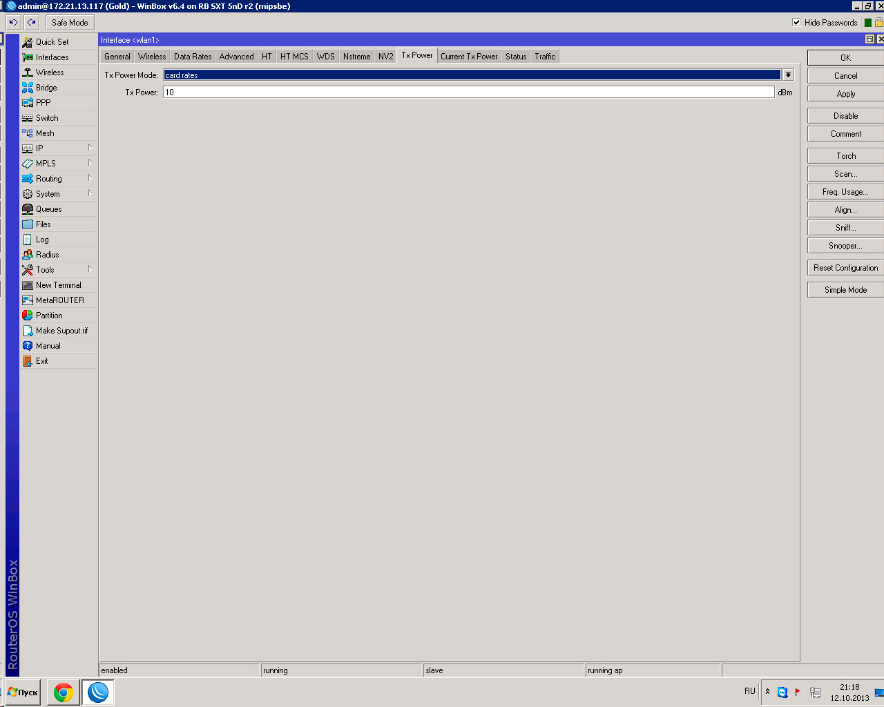

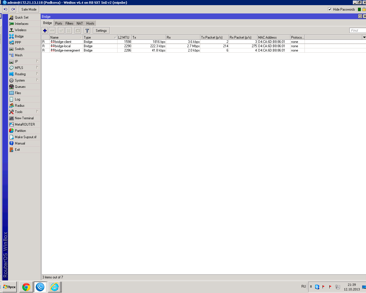

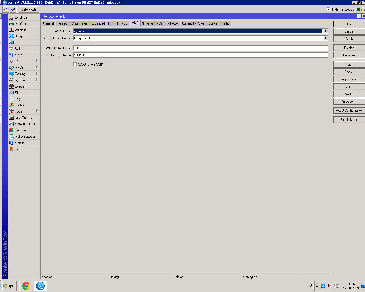

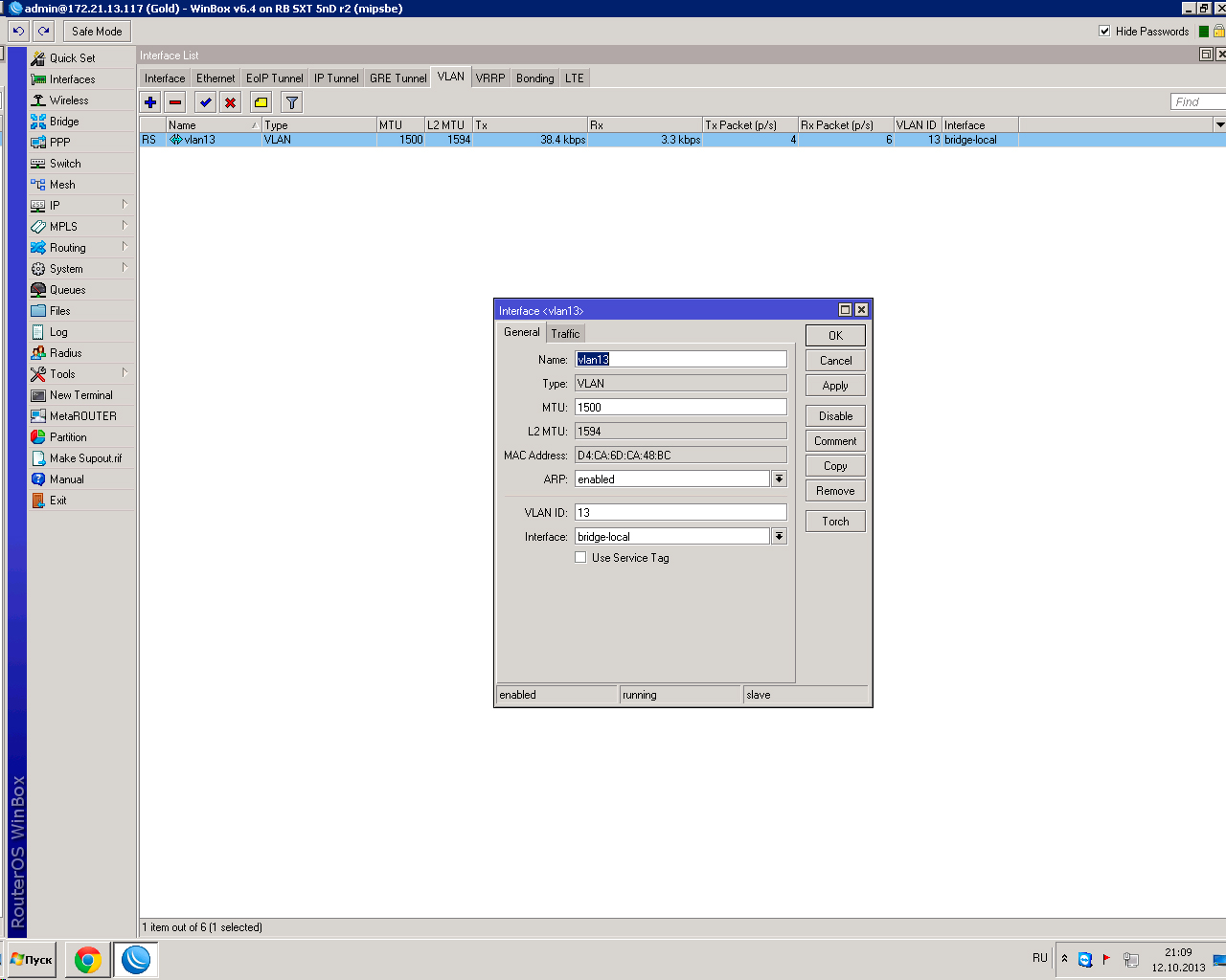

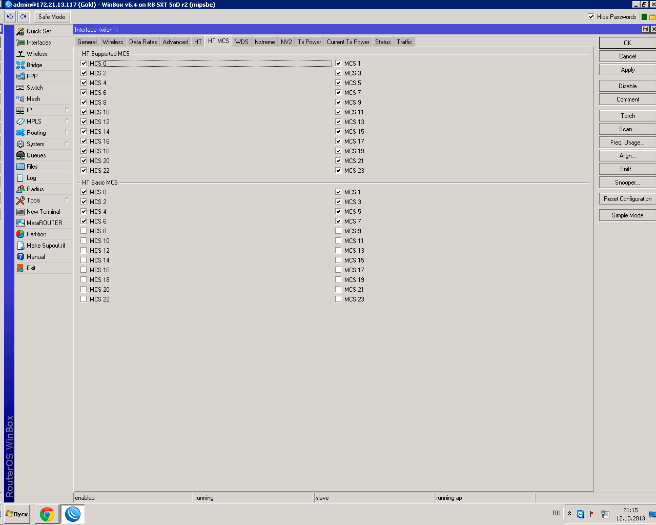

В картинках настройки моста на SXT.
1. Настройки SXT на стороне Свича
2. Настройки SXT на стороне КЛИЕНТА
