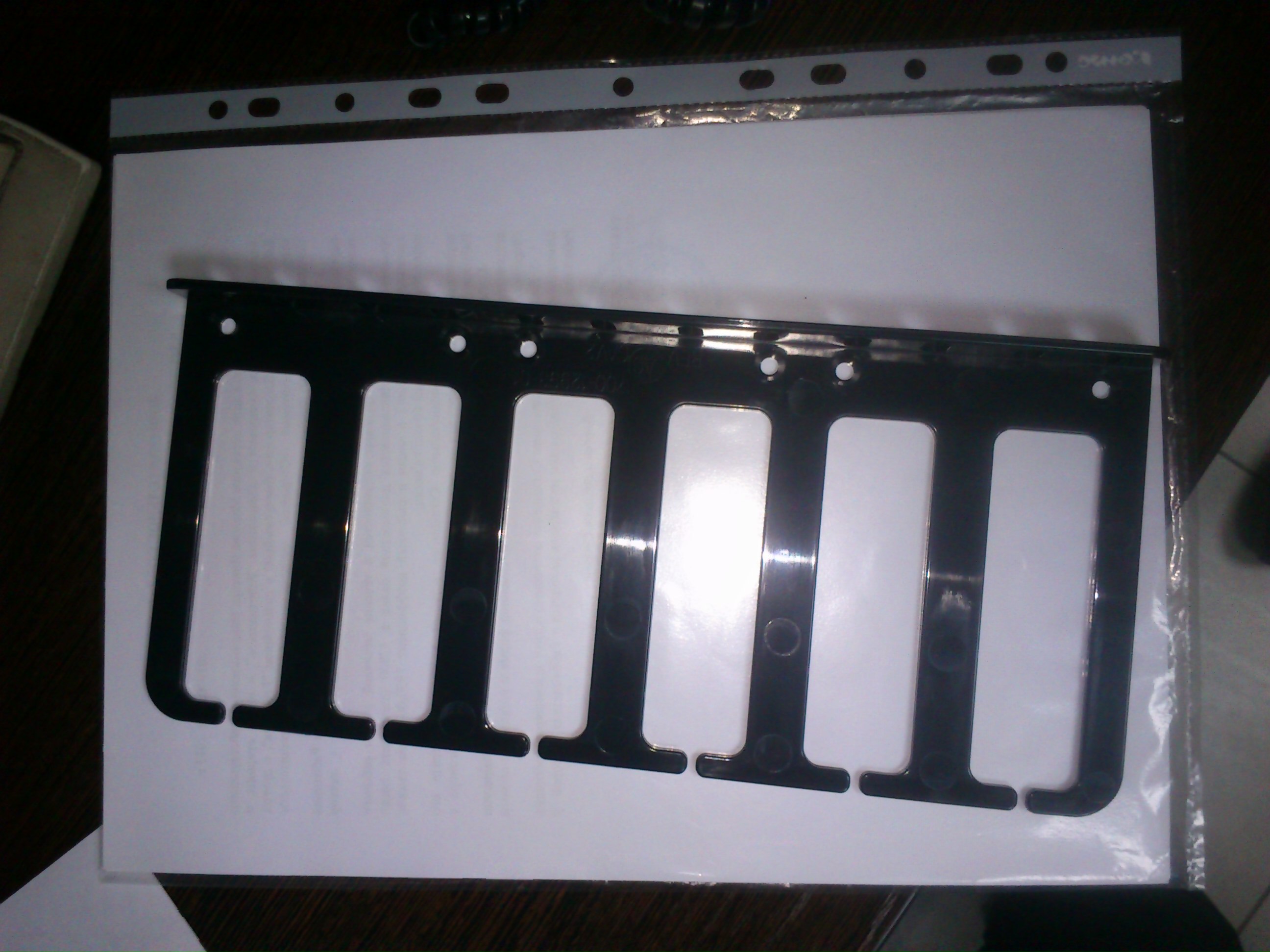

myst Posted October 9, 2013 Author Posted October 9, 2013 Думаю ваш вариант- Универсальная поддерживающая скоба, гуглится без проблем ну или panduit - скоба для снятия напряжения а так-же вертикальный кабельный органайзер Ни один из предложеных вариантов похоже невозможно использовать с 6509. Посмотрите сколько дырок у неё в "ушах" поддерживающие скобы невозможно прикрепить перед каждым модулем. Вставить ник Quote
dIMbI4 Posted October 10, 2013 Posted October 10, 2013 Ммм, ну ладно) я просто такой херней ни разу не страдал. У всех шасси есит штатные боковые крючки, по необходимости добавляются вертикальные органайзеры. На моих узлах идет постоянное добавление и наращивание железа, так что 300 оптических портов+ куча медных на стойку-не проблема. И ко всему всегда нужен свободный доступ. Намертво примотать можно только скс-что само по себе всегда считал выкидыванием бабок на воздух, либо магистральные линки, когда на коннектор или патчкорд чихнуть лишний разьнельзя-ддм в мониторинг заругается. Вставить ник Quote
myst Posted October 10, 2013 Author Posted October 10, 2013 Откуда на 6509й боковые крючки? Ни шасси ни темболее линейные карты не имеют крючков. в том и проблема. :( Вставить ник Quote
Butch3r Posted October 10, 2013 Posted October 10, 2013 У меня в комплекте с 7604 и 7606 шли пластмассовые боковые крючки, которые прикручиваются между ушами и стойкой. Вставить ник Quote
sumun Posted October 11, 2013 Posted October 11, 2013 У меня в комплекте с 7604 и 7606 шли пластмассовые боковые крючки, которые прикручиваются между ушами и стойкой. Точно такие идут и с 6509. Но они не очень удобны (слабоваты) Аналоги второй картинки ТС например здесь: http://www.panduit.ru/products/racks/access_cabl_mang.shtml Для нас единственным решением оказалось повышение плотности шкафа. Заменили шкафы где стоят 6509 и терминация СКС, убрали горизонтальные органайзеры и поменяли панели на угловые. На кошки надели кожухи. Вставить ник Quote
