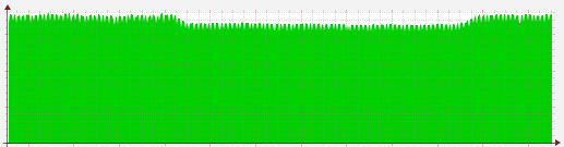

Есть несколько десятков камер Ubiquiti AirCam и с десяток SNR-CI-DP.
Суммарно они дают такую загрузку канала, как на прикрепленной иллюстрации.
Трафик падает примерно в 19 часов, восстанавливается примерно в 7 часов.
С чем это связано? Ночью камеры в основном показывают черный экран и битрейт падает?
Или это SNR-CI-DP переключается в ночной (черно-белый) режим и снижает битрейт?
на практике то не проверить никак? гадать проще получается?
Уби ночью ничего не видят, пояэтому поток скорее всего на них и экономится.. ибо изменения картинки нет.. Вопрос только - а как же шум, не шумит матрица в темноте?

Переключение в ночной режим на SNR-CI-DP битрейт снижает. Но установленные камеры не переключаются так синхронно, как на графике (в течении получаса); на каких-то камерах ночной режим включается после 22 часов, на каких-то вообще не включается (улица освещена).
суммарный э тот поток вы где снимаете?? вот снимите оттуда поток только уби или снр отдельно.. разделите их
и вопрос, поток акакой стоит VBR или CBR?
