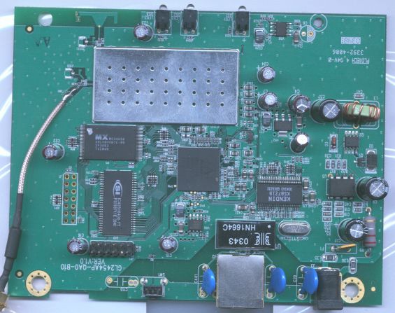

Guest Posted November 3, 2004 Posted November 3, 2004 Barabek, вот читаю я Ваше послание, и что то непонятно мне по части : 1. Разбираем D-link 2000 (GL2454) 2. Вынимаем радиокарту. 3. Вставляем в ... поскольку смотрим на один из вариантов GL2454AP : и абсолютно непонятно :D Что вынимать ... что вставлять ? И куда вставлять ? Вставить ник Quote
admin_wireless Posted November 3, 2004 Posted November 3, 2004 Что вынимать ... что вставлять ? Хм, флешЬ и RAM например :) В том варианте GL2454AP что на фотке флешЬ имеет размер всего 1 метр ... посему кроме реалтайм_осЬ ничего большего не ставить ... Если запаять 4-х метровую флешЬ то уже можно вставить ВхВоркс ... эта и телнет имеет и многое другое ... ну почти линуксЫ :D Ежели запаять 8-ми метровую флешЬ то уже и можно линукса типа GCC: (GNU) 3.2.1 20020930 (MontaVista) туда запИхать, с тем же мад_вифиИИии ;) Вставить ник Quote
admin_wireless Posted November 3, 2004 Posted November 3, 2004 Если в эфире 54M то как может быть 63M %-} Ну наверное остальные все мегабиты по второму эфиру пролетают ? Ага, сказал и сам офигел. С утречка, на свежую голову, перепроверился ... Скорость в эфире "зажал" до 1M ... И на том же тесте TCP получил реальную скорость трансфера где то 5Мбит/сек %-Ъ Так чтА, давай фигетЬ вместе ;) Коль старЬ_оСь уже юзаешЬ :D Вставить ник Quote

zoro Posted November 9, 2004 Posted November 9, 2004 Barabek, вот читаю я Ваше послание, и что то непонятно мне по части : 1. Разбираем D-link 2000 (GL2454) 2. Вынимаем радиокарту. 3. Вставляем в ... поскольку смотрим на один из вариантов GL2454AP : и абсолютно непонятно :D Что вынимать ... что вставлять ? И куда вставлять ? мда :) открываем делинк 2000 первый http://www.nag.ru/goodies/foto/wireless/DW...DWL2000AP+.html видем что там моно достать? видим :) открывае другую точку тоже 2000 и види http://www.nag.ru/goodies/foto/wireless/DWL2000AP.html опять же моно чтото поменять некасаясь паяльника :) так что говорить про делинк необходимо указывать ревизию.... :) Вставить ник Quote
