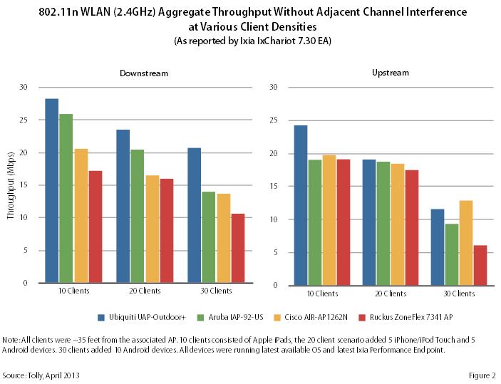

slv700 Posted October 4, 2013 Posted October 4, 2013 Добрый день. Возникла такая проблема: На соте порядка 20-ти абонентов, самый удаленный на 3х км, все абоненты NanoBridge, проблем в радио-частотном секторе нет, НО - максимальная загрузка на соте доходит до 24Мб и все, дальше не поднимается. До абонентов прокачивается 15-20Мб по тесту ubnt. В чем может быть проблема? Проблема в wi-fi, причем UBNT то и не самый плохой. См. результаты независимых испытаний пропускной способности UBNT 802.11n и др. в P2MP в зависимости от количества одновременно обслуживаемых клиентов. 25 Mbps в P2MP- потолок для всех wi-fi 802.11n и это при том, что в P2P они дают теоретически ( иногда практически) 100 Mbps в 20 Мгц и 200 MBps в 40 Мгц. То что старый рокет давал чуть больше результат, воможно связано с тем, что у титаниума новый SOC и другой новый радиочипсет. А он оптимизирован Qualcomm под другие задачи. Вставить ник Quote
SSD Posted October 4, 2013 Posted October 4, 2013 Добрый день. Возникла такая проблема: На соте порядка 20-ти абонентов, самый удаленный на 3х км, все абоненты NanoBridge, проблем в радио-частотном секторе нет, НО - максимальная загрузка на соте доходит до 24Мб и все, дальше не поднимается. До абонентов прокачивается 15-20Мб по тесту ubnt. В чем может быть проблема? Проблема в wi-fi, причем UBNT то и не самый плохой. См. результаты независимых испытаний пропускной способности UBNT 802.11n и др. в P2MP в зависимости от количества одновременно обслуживаемых клиентов. 25 Mbps в P2MP- потолок для всех wi-fi 802.11n и это при том, что в P2P они дают теоретически ( иногда практически) 100 Mbps в 20 Мгц и 200 MBps в 40 Мгц. То что старый рокет давал чуть больше результат, воможно связано с тем, что у титаниума новый SOC и другой новый радиочипсет. А он оптимизирован Qualcomm под другие задачи. Картинка занятная. Кто тесты делал? Вставить ник Quote
experement Posted October 4, 2013 Author Posted October 4, 2013 Добрый день. Возникла такая проблема: На соте порядка 20-ти абонентов, самый удаленный на 3х км, все абоненты NanoBridge, проблем в радио-частотном секторе нет, НО - максимальная загрузка на соте доходит до 24Мб и все, дальше не поднимается. До абонентов прокачивается 15-20Мб по тесту ubnt. В чем может быть проблема? Проблема в wi-fi, причем UBNT то и не самый плохой. См. результаты независимых испытаний пропускной способности UBNT 802.11n и др. в P2MP в зависимости от количества одновременно обслуживаемых клиентов. 25 Mbps в P2MP- потолок для всех wi-fi 802.11n и это при том, что в P2P они дают теоретически ( иногда практически) 100 Mbps в 20 Мгц и 200 MBps в 40 Мгц. То что старый рокет давал чуть больше результат, воможно связано с тем, что у титаниума новый SOC и другой новый радиочипсет. А он оптимизирован Qualcomm под другие задачи. Спасибо за ответ, но мы используем устройства с частотами в 5-м диапазоне, что должно давать прирост пропускной способности по сравнению с 2.4 В чем заключалась оптимизация SOC и радиочипсета? Под какие задачи его оптимизировали? Вставить ник Quote

slv700 Posted October 4, 2013 Posted October 4, 2013 Добрый день. Возникла такая проблема: На соте порядка 20-ти абонентов, самый удаленный на 3х км, все абоненты NanoBridge, проблем в радио-частотном секторе нет, НО - максимальная загрузка на соте доходит до 24Мб и все, дальше не поднимается. До абонентов прокачивается 15-20Мб по тесту ubnt. В чем может быть проблема? Проблема в wi-fi, причем UBNT то и не самый плохой. См. результаты независимых испытаний пропускной способности UBNT 802.11n и др. в P2MP в зависимости от количества одновременно обслуживаемых клиентов. 25 Mbps в P2MP- потолок для всех wi-fi 802.11n и это при том, что в P2P они дают теоретически ( иногда практически) 100 Mbps в 20 Мгц и 200 MBps в 40 Мгц. То что старый рокет давал чуть больше результат, воможно связано с тем, что у титаниума новый SOC и другой новый радиочипсет. А он оптимизирован Qualcomm под другие задачи. Картинка занятная. Кто тесты делал? http://www.tolly.com Вставить ник Quote
slv700 Posted October 4, 2013 Posted October 4, 2013 Добрый день. Возникла такая проблема: На соте порядка 20-ти абонентов, самый удаленный на 3х км, все абоненты NanoBridge, проблем в радио-частотном секторе нет, НО - максимальная загрузка на соте доходит до 24Мб и все, дальше не поднимается. До абонентов прокачивается 15-20Мб по тесту ubnt. В чем может быть проблема? Проблема в wi-fi, причем UBNT то и не самый плохой. См. результаты независимых испытаний пропускной способности UBNT 802.11n и др. в P2MP в зависимости от количества одновременно обслуживаемых клиентов. 25 Mbps в P2MP- потолок для всех wi-fi 802.11n и это при том, что в P2P они дают теоретически ( иногда практически) 100 Mbps в 20 Мгц и 200 MBps в 40 Мгц. То что старый рокет давал чуть больше результат, воможно связано с тем, что у титаниума новый SOC и другой новый радиочипсет. А он оптимизирован Qualcomm под другие задачи. Спасибо за ответ, но мы используем устройства с частотами в 5-м диапазоне, что должно давать прирост пропускной способности по сравнению с 2.4 В чем заключалась оптимизация SOC и радиочипсета? Под какие задачи его оптимизировали? Под задачи и стратегию развития производителя -Qualcomm, который, как известно, выкупил Atheros. Что конкретно они делают -одним им известно,но при этом UBNT отстают или вероятно вообще не состоянии оптимизировать свои продукты на новых платформах Qualcomm. Вставить ник Quote

slv700 Posted October 5, 2013 Posted October 5, 2013 И что, вы хотите сказать, что даже в N, с применением MiMo, база-модем на микротике с NV2, и все равно общая скорость с сектора не будет выше 25Мбит? При одновременно работающих 30 клиентов -ответ ДА. При этом база временами может показывать и 30 и 40 Mbps, но это бывает, когда большая часть из 30 клиентов молчит, а качает по максимуму кто то один. То же самое можно сказать и за задержку, она будет в P2MP Nstreme на 30 клиентах выше 100 мс и нестабильна. В Nv2 цифру задержки в MiMO 2x2 в P2MP не знаю ( может кто то подскажет?), но есть мнение, что NV2 в точка -точка MIMO 2x2 увеличивает задержку и джитер по сравнению с Nstreme. Вставить ник Quote
nur16 Posted October 5, 2013 Posted October 5, 2013 И что, вы хотите сказать, что даже в N, с применением MiMo, база-модем на микротике с NV2, и все равно общая скорость с сектора не будет выше 25Мбит? При одновременно работающих 30 клиентов -ответ ДА. При этом база временами может показывать и 30 и 40 Mbps, но это бывает, когда большая часть из 30 клиентов молчит, а качает по максимуму кто то один. То же самое можно сказать и за задержку, она будет в P2MP Nstreme на 30 клиентах выше 100 мс и нестабильна. В Nv2 цифру задержки в MiMO 2x2 в P2MP не знаю ( может кто то подскажет?), но есть мнение, что NV2 в точка -точка MIMO 2x2 увеличивает задержку и джитер по сравнению с Nstreme. Просто удручающая информация :-) А если кол-во клиентов не больше 20, какова будет задержка в nstreme? NV2 сам по себе, даже в SiSo, работает с гораздо большей задержкой, нежели nstreme. Вставить ник Quote
