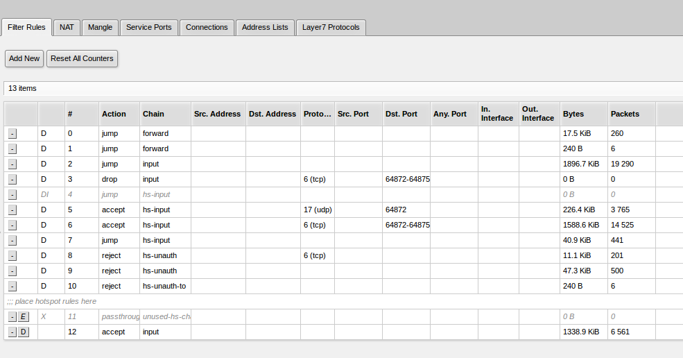

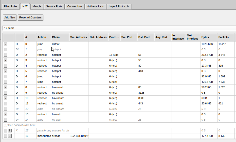

Прикрепил скрины правил firewall, на них видно, что правила для портов 80, 8080, 443 одинаковы, только вот правило c 443 не хочет выполняться (а может выполняется, и косяк в чем-то другом)

Некоторое представление имею.
Вполне логично, что редирект с https страницы на другой ресурс выдавал ошибку SSL. MITM и все такое.

Sonne написал Вам правильный вопрос. Микротик пытается подсовывать свой самоподписанный сертификат под все домены, естественно будет ошибка в браузере
Надо поправить микротиковский wiki :)
