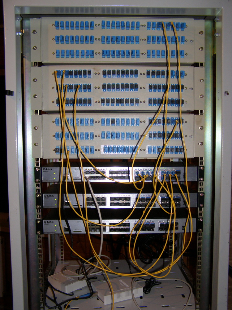

Saab95 Posted October 6, 2013 Posted October 6, 2013 Вот такой оптический узел делаете в центре и в него все сводите, получаете гигабит до каждого клиента без проблем. Естественно это фотография временного решения на этапе маркировки и тестового запуска, в дальнейшем будут установлены кабельные органайзеры для красивой укладки волокон, и переставлены коммутаторы под кроссы. Вставить ник Quote
