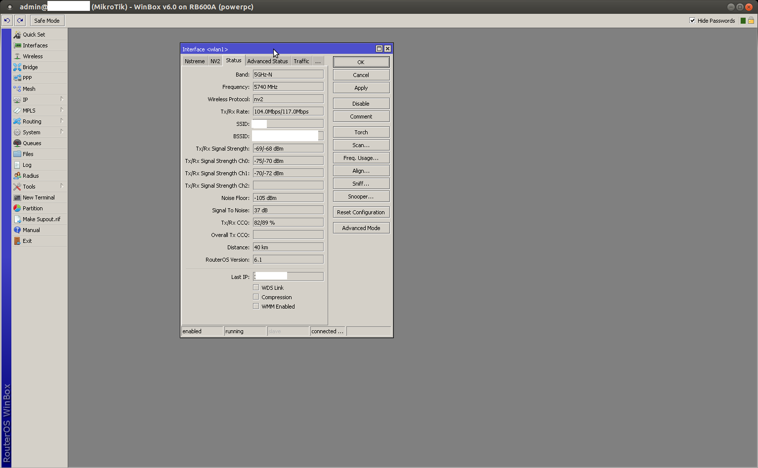

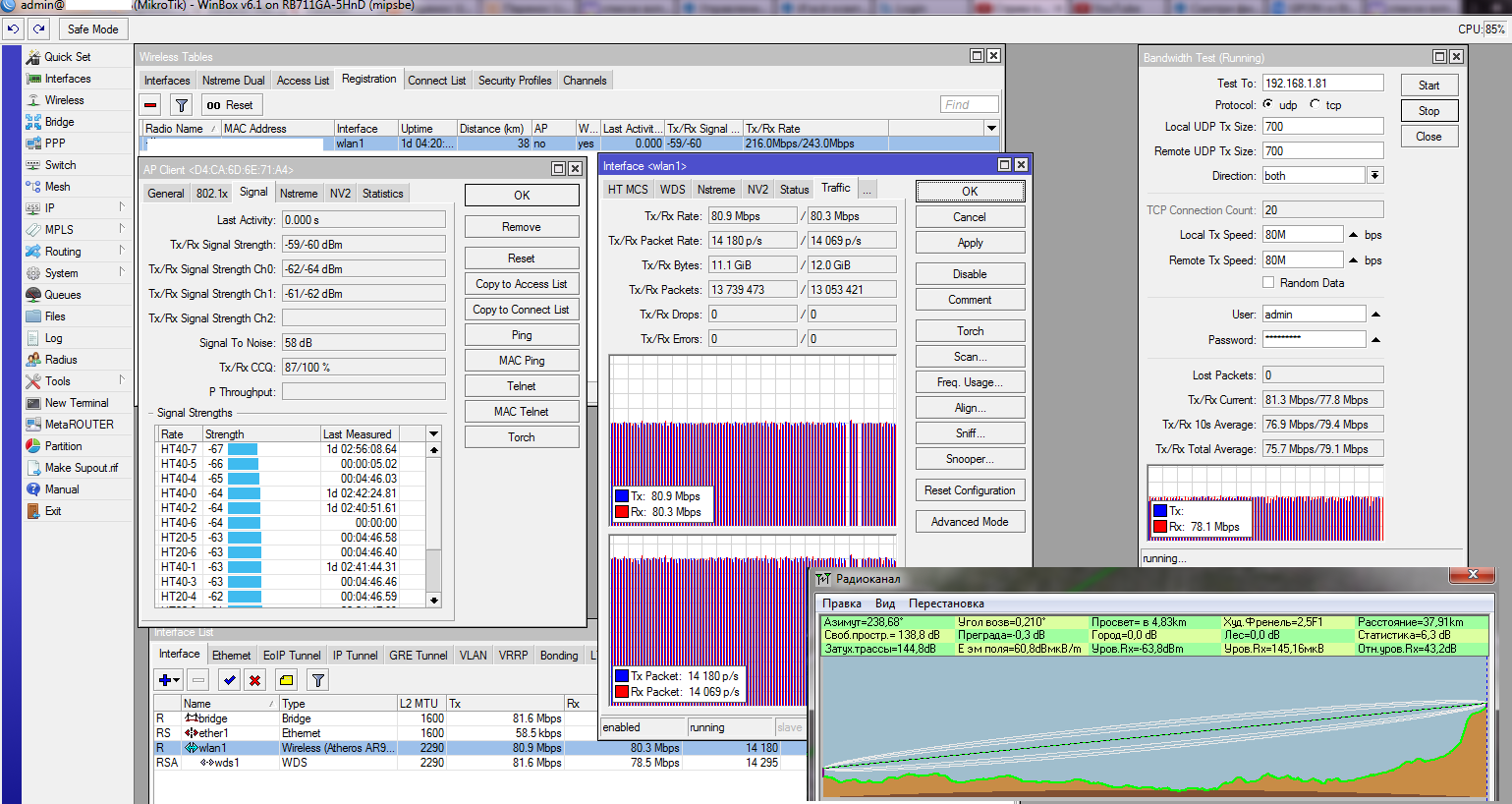

sv-lex Posted October 2, 2013 Posted October 2, 2013 (edited) С чистым френелем можно добиться куда больших скоростей. 711GA-5HnD + RocketDish 5G-30 + RFelements StationBox S ну и пигтейлы mmcx-sma. Edited October 2, 2013 by sv-lex Вставить ник Quote

MaXToP Posted October 4, 2013 Posted October 4, 2013 С чистым френелем можно добиться куда больших скоростей. tcp пакеты включите, это будет больше на реальную скорость канала походить Вставить ник Quote
