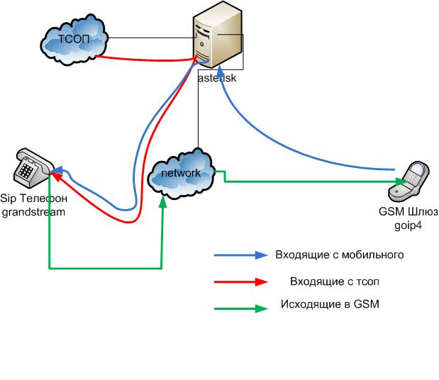

Требуется исходящие звонки с телефона пробрасывать на gsm шлюз.
Как настроить данные железки для исходящих звонков на gsm?
можно ли без задействования asterisk?
1) Если модель Grandstream'а поддерживает описание DialPlan, то указать соответствующий маршрут до GSM шлюза по необходимому префиксу
2) На Asterisk делать Transfer, с генерацией SIP сообщения "302 Redirect"
