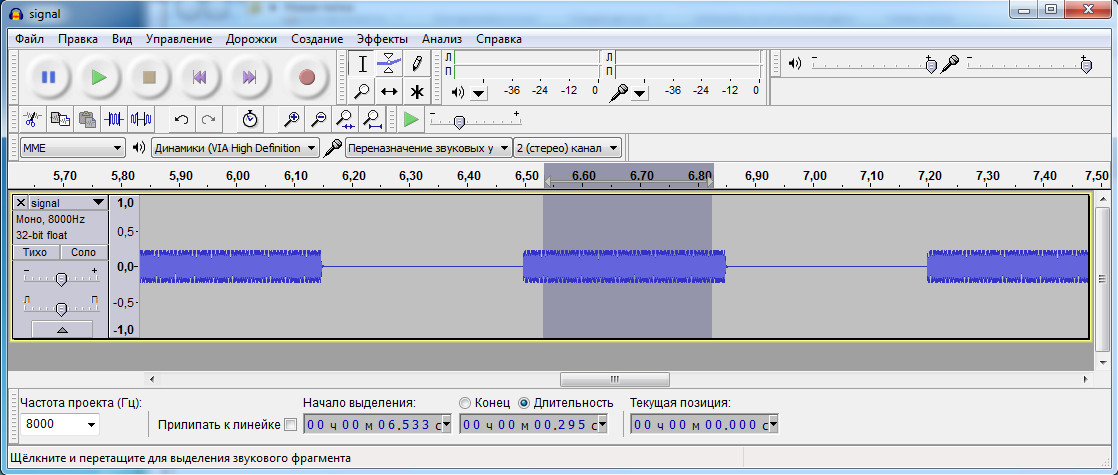

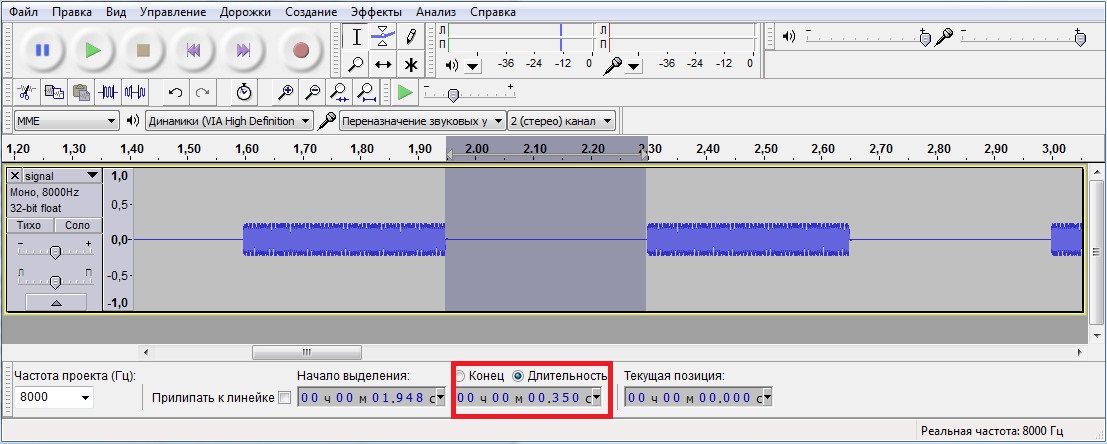

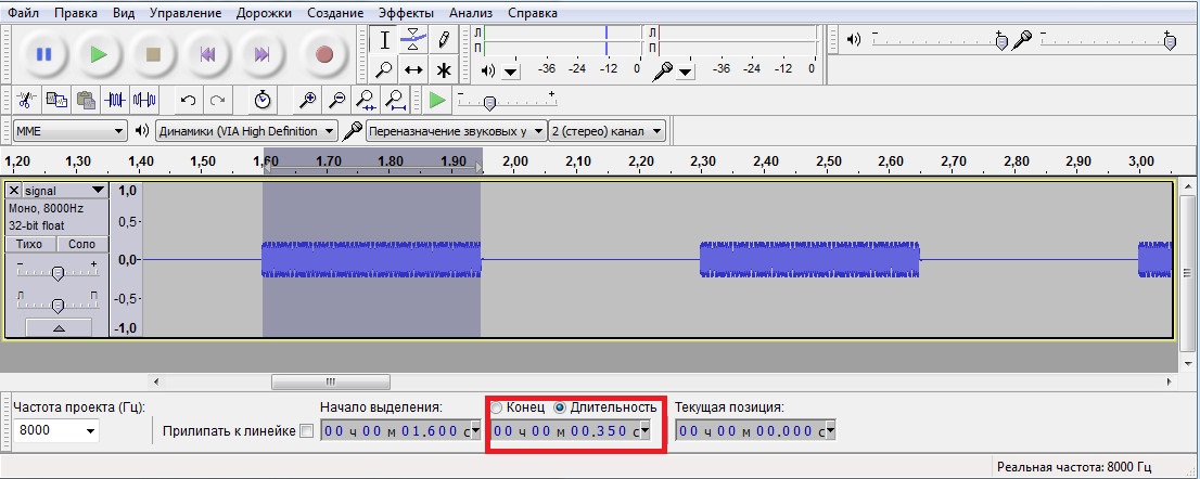

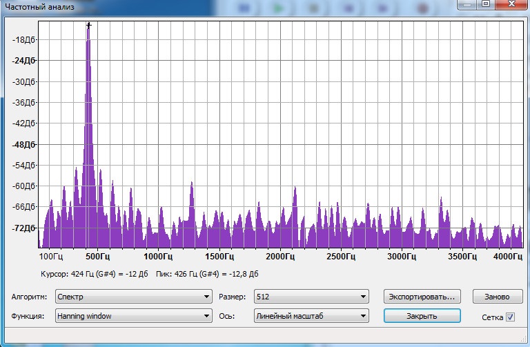

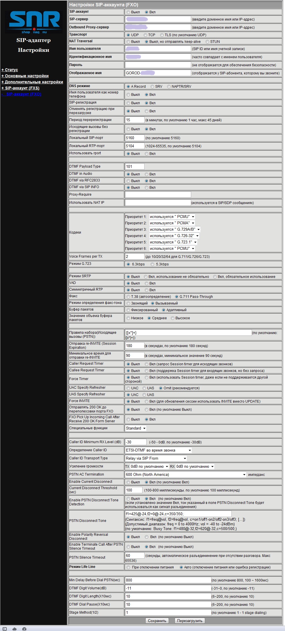

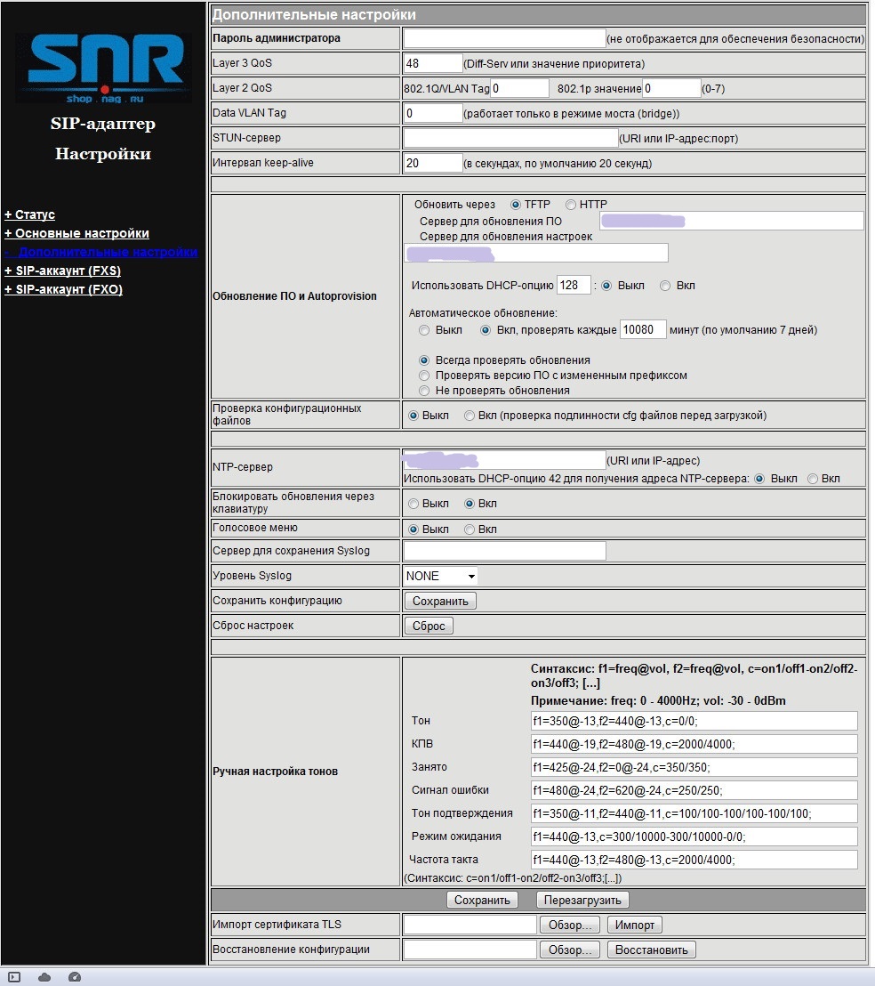

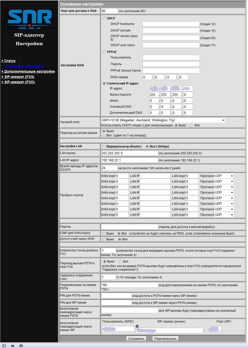

Unilab Posted October 1, 2013 Posted October 1, 2013 (edited) Для подключения удалённых точек, было принято закупить шлюзы SNR-VG-3112. Предварительно настройки были проверены на местной аналоговой АТС, всё нормально работало. После установки на городскую линию, шлюз никак не хочет определять сигнал занято. Ниже приведены настройки и запись сигнала занято Asterisk-м, надеюсь, что найдутся люди, имеющие опыт по настройки данного шлюза. Сигнал, записанный Asterisk-м анализировался программой Audacity. и сам сигнал...signal.wav Edited October 1, 2013 by Unilab Вставить ник Quote

megahertz Posted October 3, 2013 Posted October 3, 2013 f1=424@-12,f2=0@0,c=350/350 собственно вот как то так, не? Вставить ник Quote
Unilab Posted October 4, 2013 Author Posted October 4, 2013 нет, ещё пробовал f1=424@-12,f2=0@-12,c=350/350 в допустимых диапазонах написано: vol=-40 to -24 dBm... Вставить ник Quote

megahertz Posted October 10, 2013 Posted October 10, 2013 f1=424@-12,c=352/352 вот по твоей записи, должно работать Вставить ник Quote
Unilab Posted October 10, 2013 Author Posted October 10, 2013 f1=424@-12,c=352/352 реально РАБОТАЕТ!!! f2 указывать не нужно. СПАСИБО!!! Вставить ник Quote
