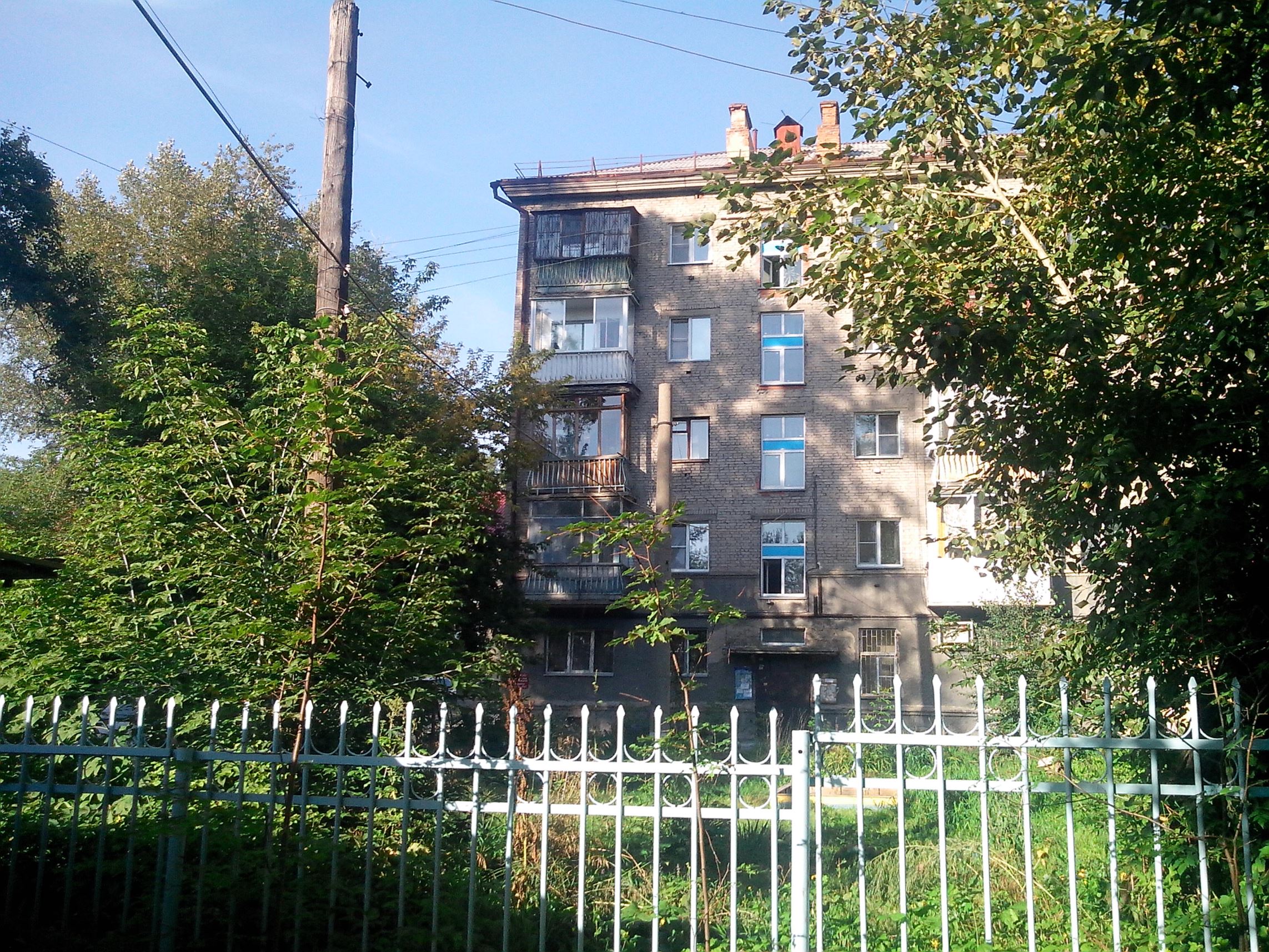

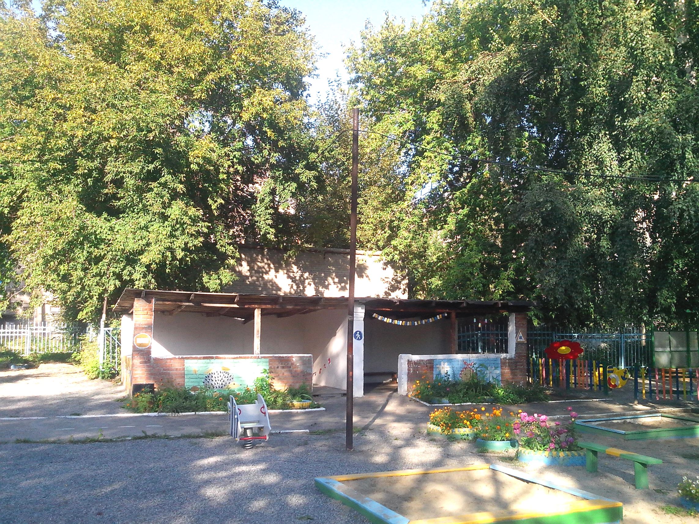

Добрый день!
Прошу помочь по поиску нормативной документации в области связи по вопросу транзитной линии
электросвязи (возможно) через территорию детского сада.

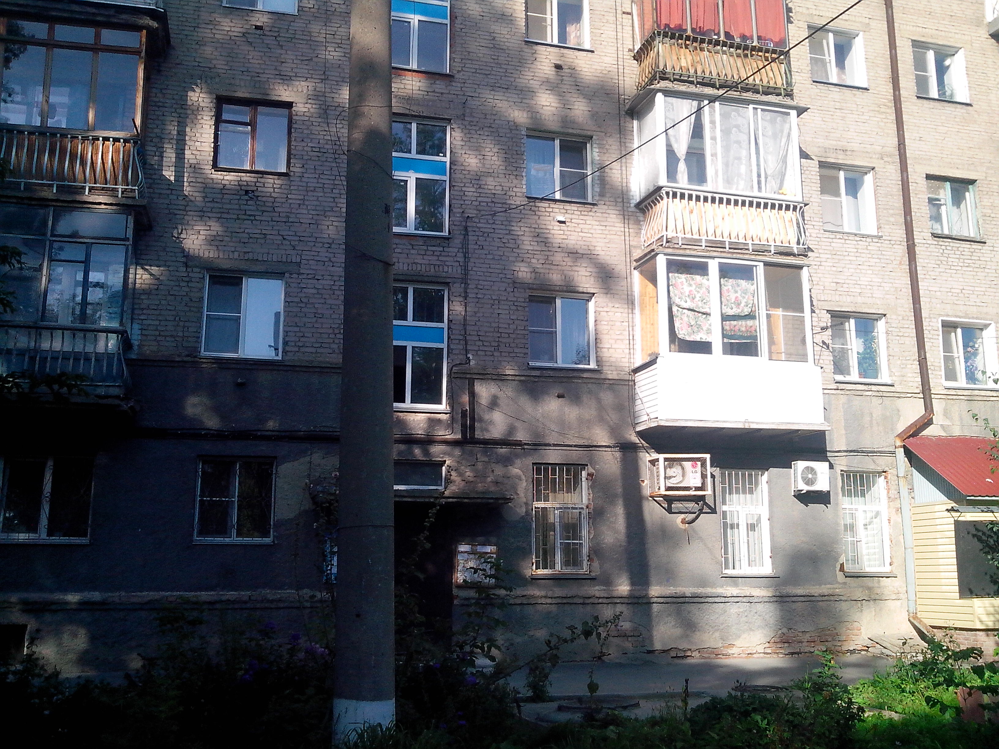

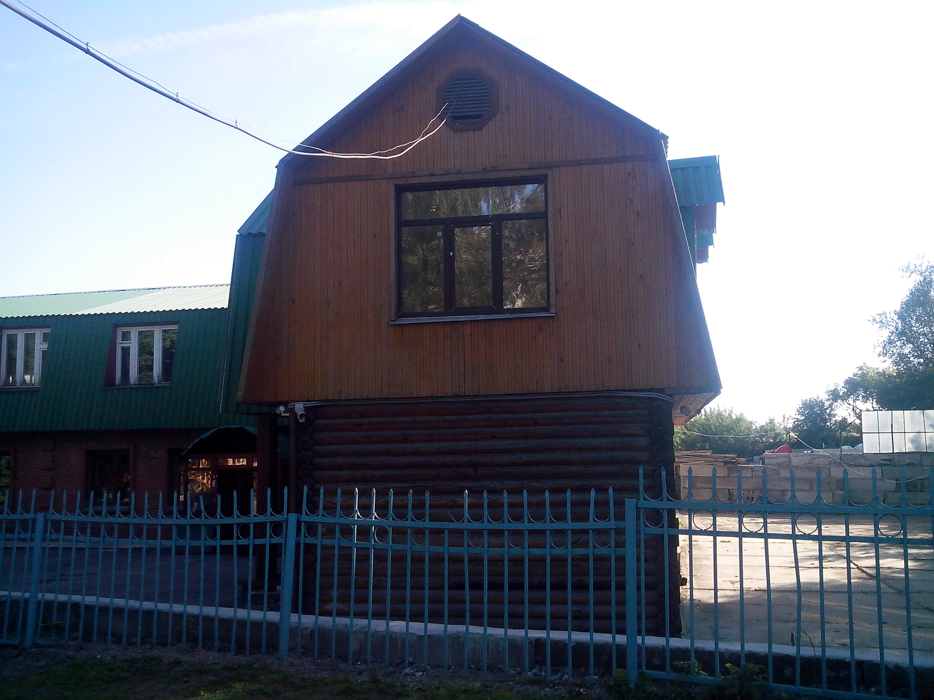

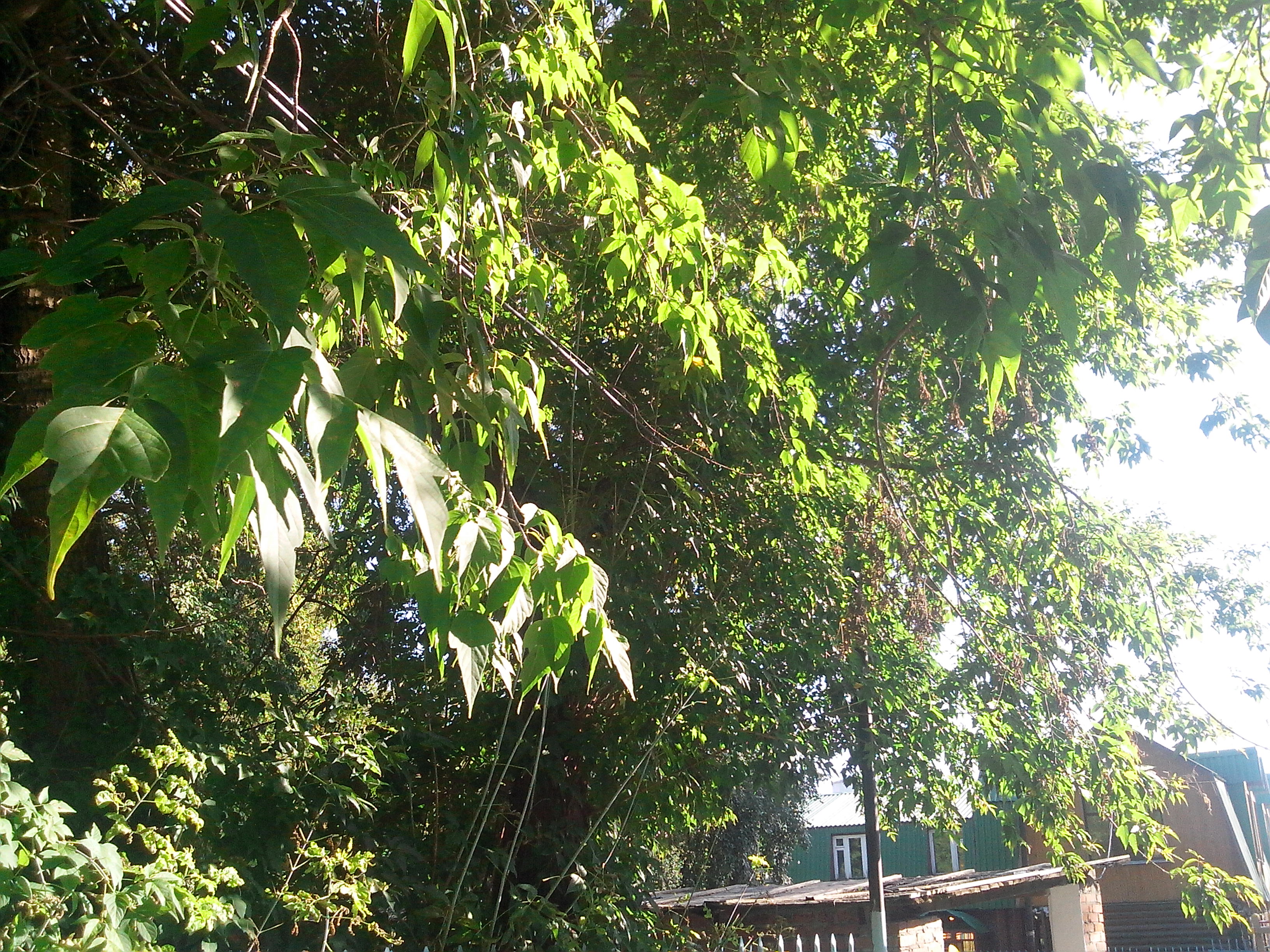

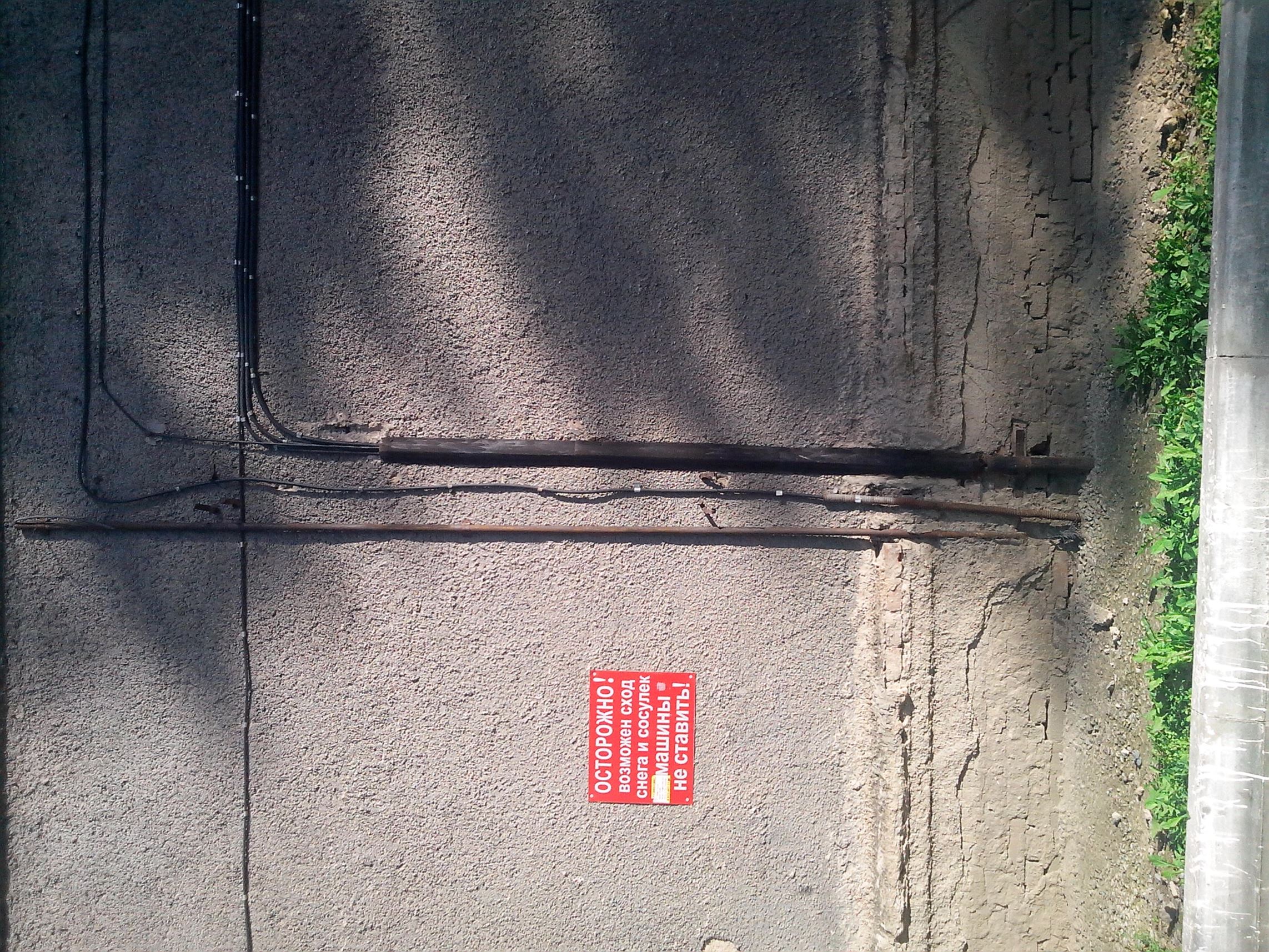

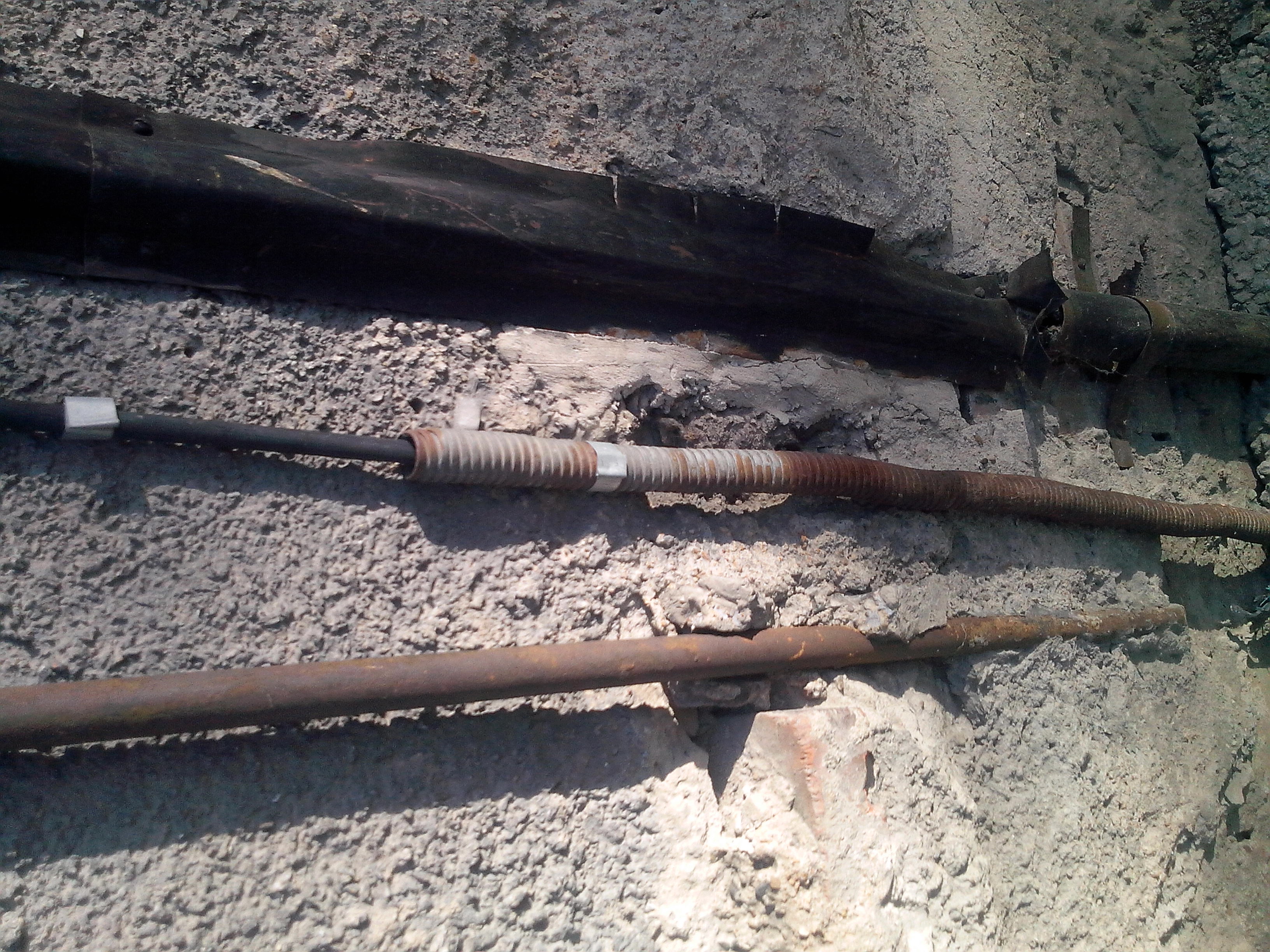

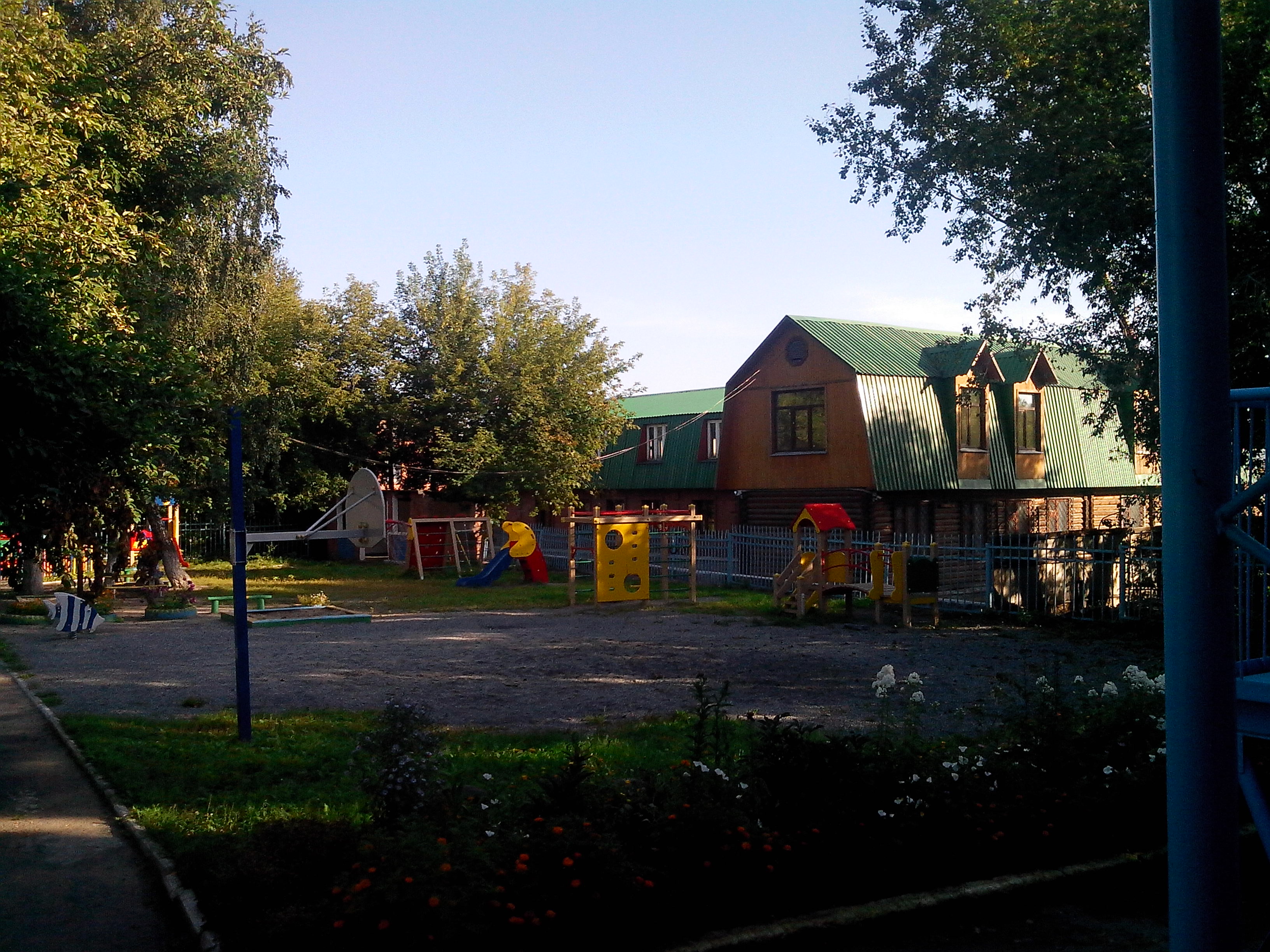

Написал запрос через интернет-приемную прокуратуры следующего содержания:
На территории принадлежащей детскому саду №271 по адресу г. Новосибирск ул. Обская, 96 мною обнаружена воздушная кабельная линия проходящая над детской площадкой от строения по адресу Водопроводная, 1а до фасада жилого дома по адресу Обская, 100.
С фасада жилого дома линия спускается в подвальное помещение.
Т.к. кабель подозрительно похож на силовой кабель марки КГ, предполагаю что это воздушная линия электропередачи.
В таком случае это нарушает требования "Правил устройства электроустановок" п. 2.4.95.
"Прохождение ВЛ до 1 кВ с изолированными и неизолированными проводами не допускается по территориям спортивных сооружений, школ (общеобразовательных и интернатов), технических училищ, детских дошкольных учреждений (детских яслей, детских садов, детских комбинатов), детских домов, детских игровых площадок, а также по территориям детских оздоровительных лагерей."
Прошу проверить принадлежность и назначение воздушной линии и при наличии нарушений обязать собственника вынести ее за пределы территории детского образовательного учреждения.
Я уже понял что зря писал в прокуратуру т.к. они переслали письмо в районную администрацию, а они начали прессовать детский сад. А кого же еще? Но точно не бетонный завод который протянул себе эту времянку.
Ранее по подобным вопросам обращался в Ростехнадзор и там их решали а не писали отписки. Ну да ладно.
Прошу посмотреть фото. Если это кабель электросвязи - какие нормативы нарушены при организации воздушной линии?

"Сталька" а там именно "сталька", а не трос не заземлена!!! Таким образом "связисты" (если конечно это кабель связи) поставили вне закона ВЛ электропередач. Я думаю они не получали согласования
на выполнение этого пересечения. Поэтому пусть Ростехнадзор, отдел Электрических сетей, нагибает энергетиков, а они сами найдут и поимеют этих "связистов".
Но я надеюсь уважаемые подскажите мне еще какие-то видимые нарушения.
Для любого, кто внимательно изучил фотографии, очевидно, что кабель там в общем-то практически последняя по степени важности проблема. :-)))) "Но надо делать хоть что-то"

Судя по фото, правильно они начали "пресовать" дет.сад: кто допустил установку временного (!) столба на площадке дет.сада?
Кто-то решил пойти коротким путём (нахрина, если есть КТП рядом?), а кто-то решил заработать.
