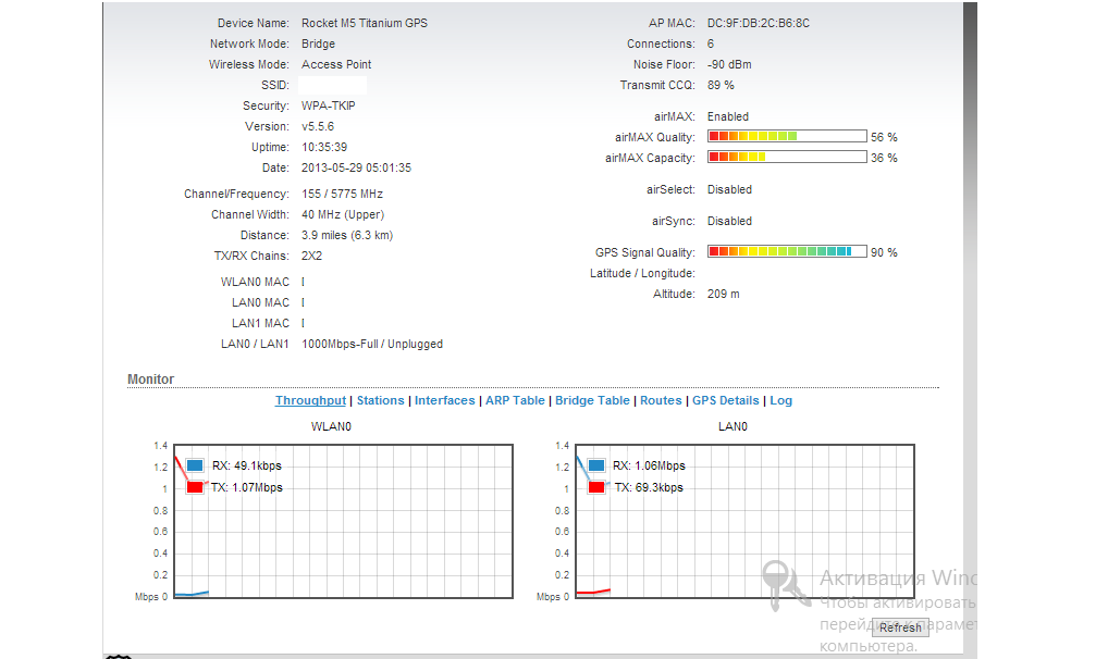

Добрый день, помогите разобраться есть база Rocket M5 Titanium GPS, с секторной антенной 90гр. к ней подключены клиенты в кол-ве 6 штук так вот скорость не поднимается больше 7 мб/с хоть тресни. На картинкам как у меня настроена база. скорость до базы замерял нормальная от 30 мб/с. Где я туплю уже не понимаю все перерыл и перепробовал.

Ну так надо полосу 40мгц отключить и выбрать другую частоту, т.к. на тех, что выше 5600 могут работать легальные операторы с оборудованием, которое в скане списка сетей не показывается. Еще помогает убавление мощности до 18 и менее дбм, т.к. уровни сигналов надо антеннами поднимать, а не бегунком, как многие любят, устанавливая LOCO на расстоянии в 3-4 километра.
Убавляю полосу до 20 ничего не дает, а на частоту у нас есть документы, так что тут все чисто ...
Если у вас на 40 и 20мгц скорость одинаковая, то явно что дело в эфире (если конечно не включили шейпер в радиоканале), попробуйте для теста поменять частоты на другие с разбегом в 100мгц, если на них скорость нормализуется, то понятно что делать.

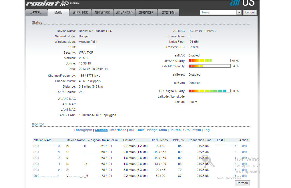

Уточните, на скринах у вас есть скорость 300(40мгц) или 150(20мгц) хотя бы у одного клиента? Или все скорости периодически сваливаются на низкие независимо от выставленой полосы и SNR?
Если да, у вас эта проблема:
http://forum.nag.ru/forum/index.php?showtopic=87990
http://community.ubnt.com/t5/airMax-General-Discussion/RM-Ti-Status/m-p/416677/highlight/true#M32582
http://community.ubnt.com/t5/airMax-General-Discussion/New-RM5-Ti-from-2013-just-failed/m-p/553831#U553831
http://community.ubnt.com/t5/airMax-General-Discussion/Just-lost-another-RM5-TI/m-p/561487#U561487
Для проверки дефекта просто замените на Не-титаниум или какой-нибудь nanostation.
