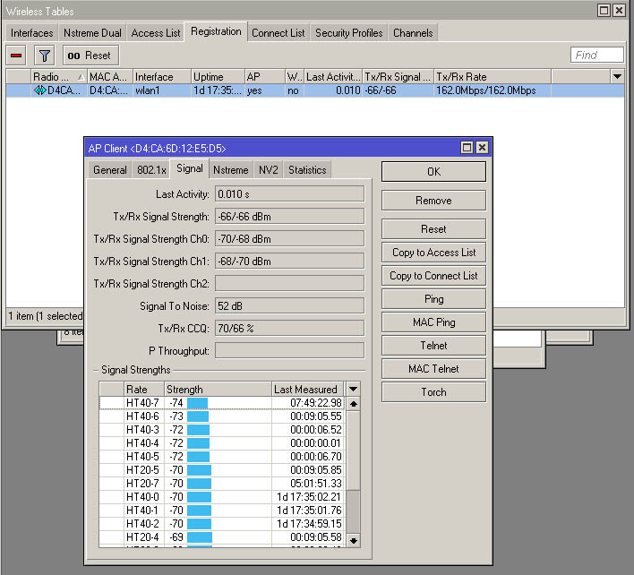

Cold Posted September 28, 2013 Posted September 28, 2013 Проблема в том, что канал не хочет раскачиваться больше 15 Мбит/с на 20MHz полосы, при переводе на 40Mhz потолок 28Мбит/с. Хотя канальная скорость в радиоканале 162Мбит/с. Гуру, подскажите куда копать ? Вставить ник Quote
[anp/hsw] Posted September 28, 2013 Posted September 28, 2013 На вашем скрине явно низкий CCQ. Попробуйте снижать скорость канала вручную, пока он не станет приемлимым (более 90%). Если есть возможность поменять канал - поменяйте и проверьте изменения. Вставить ник Quote
Cold Posted September 28, 2013 Author Posted September 28, 2013 ' timestamp='1380383958' post='883274']На вашем скрине явно низкий CCQ. Попробуйте снижать скорость канала вручную, пока он не станет приемлимым (более 90%). Если есть возможность поменять канал - поменяйте и проверьте изменения. Вручную это как ? и на что менять ? Вставить ник Quote
SSD Posted September 29, 2013 Posted September 29, 2013 ' timestamp='1380383958' post='883274']На вашем скрине явно низкий CCQ. Попробуйте снижать скорость канала вручную, пока он не станет приемлимым (более 90%). Если есть возможность поменять канал - поменяйте и проверьте изменения. Вручную это как ? и на что менять ? Убрать автоматический выбор скорости. Перебирайте на БС скорости пока не найдете оптимальную. Вставить ник Quote
Saab95 Posted September 29, 2013 Posted September 29, 2013 На вкладке Data Rates и HT MCS убирайте галочки с высоких скоростей, вкладки доступны после нажатия кнопки ADVANCED. Вставить ник Quote
Cold Posted October 1, 2013 Author Posted October 1, 2013 На вкладке Data Rates и HT MCS убирайте галочки с высоких скоростей, вкладки доступны после нажатия кнопки ADVANCED. Вкладка доступна, но не активна. Выбрать ничего нельзя. Вставить ник Quote
Saab95 Posted October 1, 2013 Posted October 1, 2013 На вкладке Data Rates и HT MCS убирайте галочки с высоких скоростей, вкладки доступны после нажатия кнопки ADVANCED. Вкладка доступна, но не активна. Выбрать ничего нельзя. На вкладке Data Rates поставьте галочку Configured и все откроется. Вставить ник Quote
Cold Posted October 7, 2013 Author Posted October 7, 2013 Всякие комбинации перепробовал, даже 1 галочку оставлял - CCQ без изменений... Вставить ник Quote

Cold Posted October 14, 2013 Author Posted October 14, 2013 В моем случае решилось сменой частоты от 5220 в область 5320. При сканировании частот, в области 52хх эфир был чистый. Начинаю думать о качестве антенны RF Elements Sector MiMo 2,4GHz-90°. Вставить ник Quote
