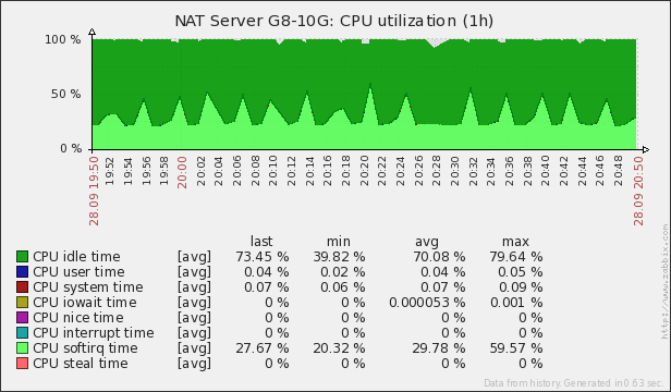

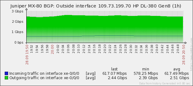

Обнаружил еще одну странность. При загрузках порядка 2Гбит начинаются резкие скачки загрузки процессора с 20% до примерно 50%. Кто-нибудь может сказать в чем дело? Наверняка из присутствующих на этом форуме немало народа работает с 10G картами от Intel. Прикладываю к посту соответствующие скриншоты из Заббикса.

1) какой процессор и как прерывания распределены по ядрам?
желательно, чтобы все обработчики прерываний выполнялись на ядрах с общим кэшем.
smp_affinity используется?
2) ITR=1 пробовали?
у меня это были ksoftirqd в топе. Источник - входящий pps. 4 ksoftirqd висят в топе и тормозят всё и сами себя, карта теряет пакеты. По результатам perf top -> _raw_spin_lock_irqsave и гугля набрел на тред мейлилиста e1000, где человеку посоветовали выключить IOMMU. Ребутнулся с параметром ядра iommu=off - помогло. Из хинтов intel'а - включение ntuple filters через ethtool для аппаратного распределения трафика между очередями.
