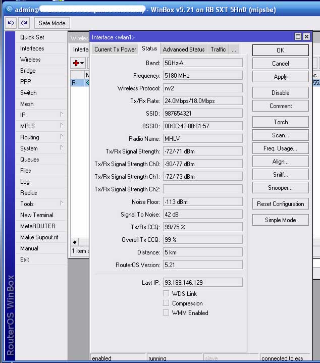

Были попытки организовать радиолинк на расстоянии 4 км. В результате были получены уровни сигнала - 78-80 дБм в одной поляризации, другая поляризации даже не завелась.
Правла у них RouterBoard SXT были.
И уже на 6,5 км они поднимали с рефлекторной решеткой.

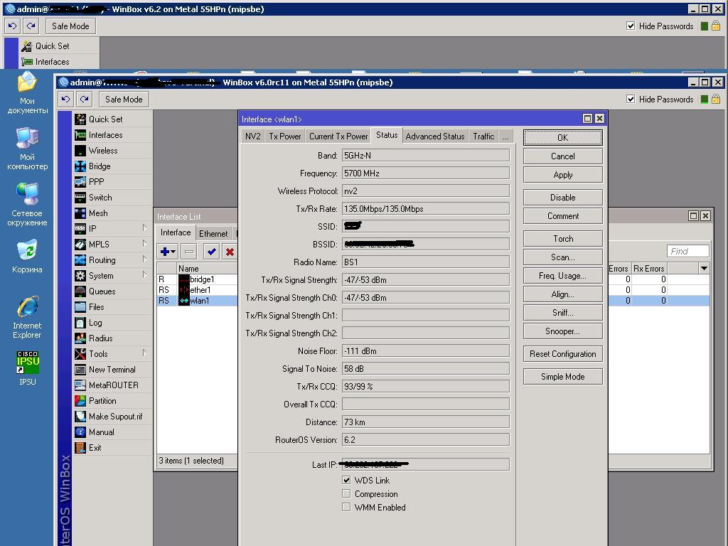

b191115cdc8515db1191232db60bb9d3.jpgвот примерно что можно на Металлах выжать.

мне кажется рокет титаниум на 73 км вообще не снюхается.
Снюхиваются собаки и кошки. Если энергетический бюджет позволяет то фиолетово какое оборудование.

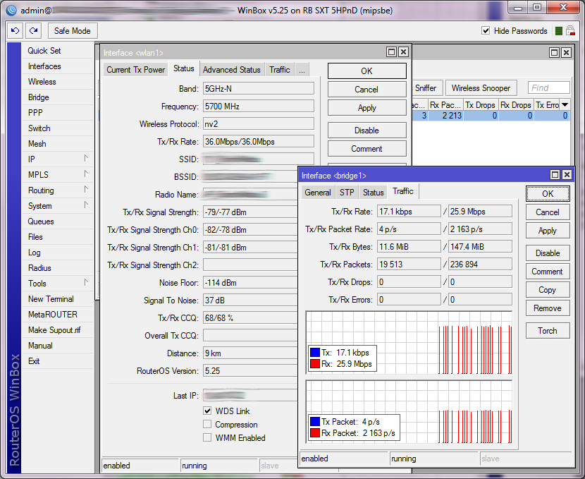

Вот скрин с клиента на SXT на частоте 5ггц подключенной к БС на базе дешевой секторной 90 градусной антенне:
База работает в A режиме, сигналы у клиента -79/-77, мощность на базе и клиенте 18дбм.
Прокачивает по тесту на прием 25мбит, график ломаный, потому что с БС тестировалась и заходили по радио, если убавить поток до 22мбит то потерь и перегрузок нет. Прямая видимость 100%. Обратно скорость около 12-15мбит.
