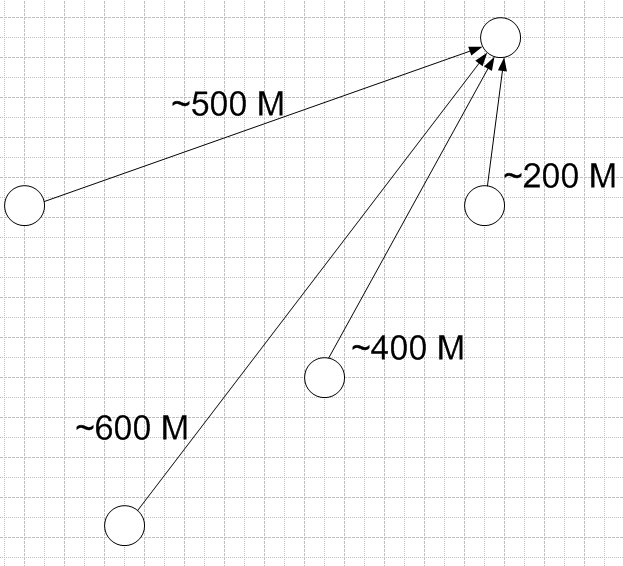

Делаем систему видеонаблюдения. Весь трафик будет ходить в одно место на центральный КПП.
Связь между объектами: wi-fi
Думаю, для решения данной задачи мне подойдет RouterBOARD SXT "Lite5" в количестве 5 шт.
Подскажите, насколько это разумный вариант. (PS Микротик потому, что есть опыт работы с данными железками, хотя и без wi-fi)
Если помех нет то проблем не будет, Lite5 подойдет, если угла работы хватит, у него примерно 25 градусов. Трафик с камер однонаправленный, по 5 мегабит на каждую можно обеспечить без проблем.
Видеонаблюдение по wifi - это большая ошибка! кидайте кабель и не будет проблем, это дешевле на 1000% и надежнее
не нагоняйте жути, 4 камеры wifi легко потянет.
Если объект не критичен - почему бы нет.
Понял. Спасибо. Так в принципе и думал.
Только не забудьте на Lite5 докупить лицензию L4, или используйте Omnitik - у него всенаправленная антенна и нужная лицензия уже на борту. Стоит не дорого. Продается комплектом Omnitik + 5 SXT, по цене выходит ровно столько, сколько стоят просто 5 SXT, то есть получите омнитик бесплатно =)
А хватит ли мощности Omnitik ? (В перспективе подключение к нему еще объектов на удалении до 1 км)
Может вместо омника использовать MikroTik RBSXTG-5HnD?
Там и ROuterOS 4 И антенна на 60 градусов.
Edited by shader
У омнитика нужная лицензия, его дальности хватит на 1 и даже 1.5км, если будет мало или плохой сигнал, ничего не мешает направить в нужную сторону отдельную антенну. Обычно так и делают.
У омнитика плюс - он стоит и к нему можно всегда подключить устройство в любом месте, например провести радиоразведку, или если нужен временный перенос оборудования.
Ubnt хватит на любой антенне для обеспечения качественного линка на 400-600 метров для видео с 4-5 клиентов с uplink 2-3Mbps ( в MPEG4 будет качественная картинка от всех камер).
Если захотите HD 720p ( не говорю уже про Full HD 1080p) видео или большее количество клиентов с SD видео на удалении 1 км, то ни ubnt ни MT уже не потянут, будет дергаться картинка и будут артефакты видео. И усиление антенны базы не будет иметь значения.
Для такой задачи Вам понадобятся железки с TDMA доступом и QoS.
