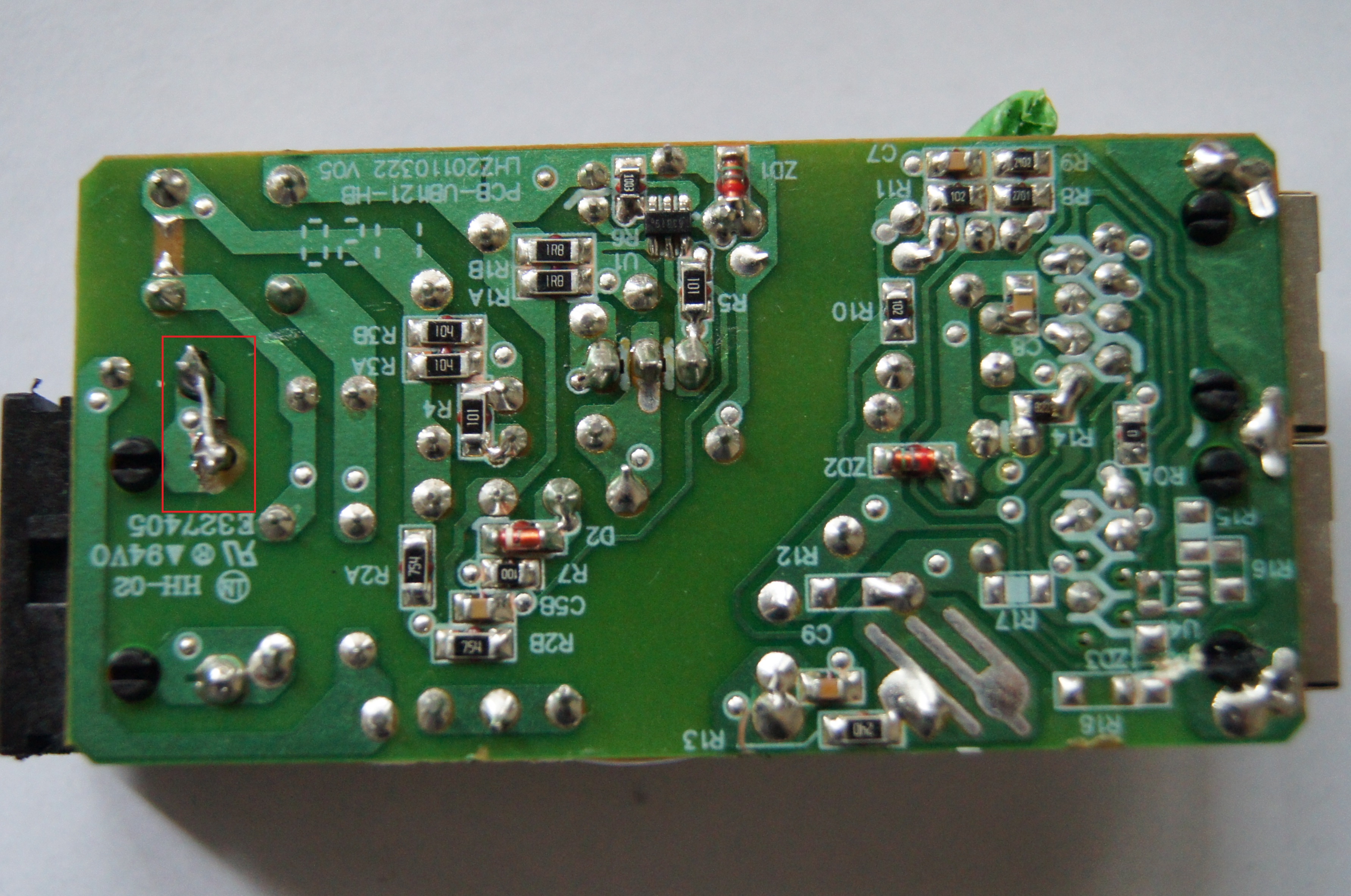

Чето скапилось у меня их .. решил помучать..))
Даже не спрашивайте как разобрал...)))
Причина отгорела дорожка.
Раз уж разобрал хочу ещё и ресет приделать ... сделать так сказать походный БП.
при ресете провода точно б/зеленый с б/синим замыкаются?

Сомневаюсь, что отгорела только дорожка.
Как минимум при выгорании дорожки такой ширины еще и варистор сдохнет, и возможно пробьет полевик в силовой части.
Возможно. Вопрос в том, как дешево вы найдете комплектуху.
Две фазы - это скорее всего сдохшие: варистор, силовой ключ, шим, первичка трансформатора. Если стоял адекватный автомат - то возможно только варистор.
Также список в худшем случае может пополниться электролитом, входным диодным мостом, фильтром помех.
Начните с поиска обугленых (и короткозамкнутых, но целых снаружи) деталей в БП.
А если на БП подали 2 фазы вместо фазы-ноль, возможно подчинить?
конденсатор 400 вольт 22 мкф сразу под замену
Да чего ему (кондеру) сделается? Практически мгновенный пробой ключа и сгорание предохранителя.
У меня не было ни одного неисправного БП UBNT в руках, дайте кто-нить фото с другой стороны платы, нарисую схему и напишу методу ремонта.
