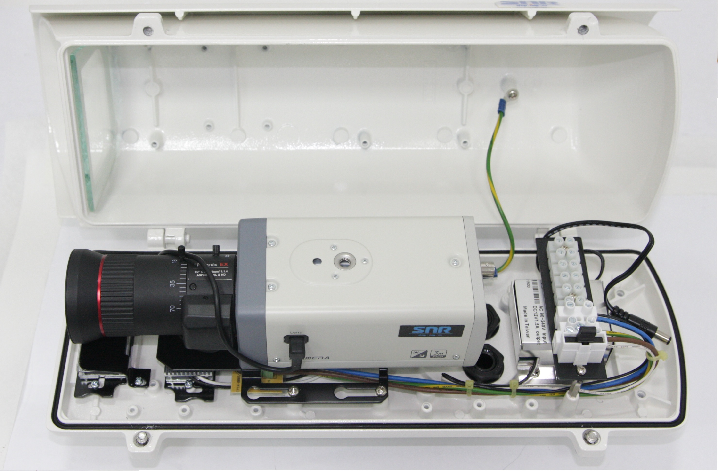

Добрый день,
хотим собрать уличные камеры из:
http://shop.nag.ru/catalog/04904.IP-kamery/07517.SNR-CI-D/08074.SNR-CI-DB30
http://shop.nag.ru/catalog/05839.Obektivy/09695.Megapikselnye-30MP/09413.PVH07D14-3MEX
http://shop.nag.ru/catalog/04452.Videonablyudenie-SKUD-OPS/00008.Aksessuary-dlya-videonablyudeniya/10652.SNR-HS-D3
соберется ли камера + объектив в кожух? по габаритам вроде как проходит: 245мм камера + объектив и 260 полезного пространства в кожухе по длинне, и высота ширина вроде как проходят. не нужно ли там что то допиливать напильником?
Edited by simpl3x
Собрали, правда CS кольцо быстро не нашли, это еще 4 мм, но в любом случае не сыграет роли. Влезет и закроется без проблем.
