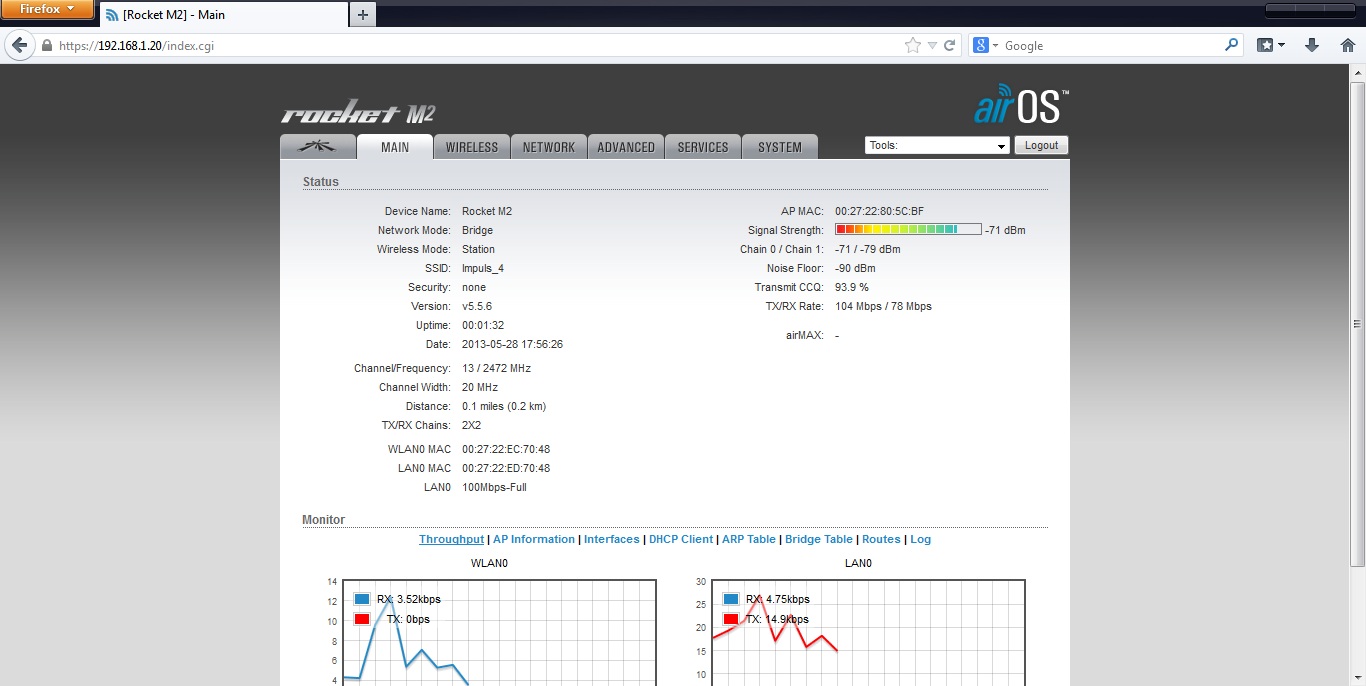

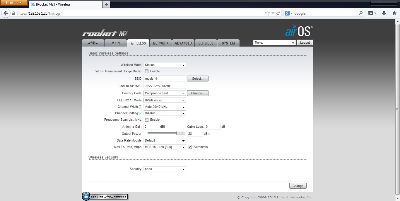

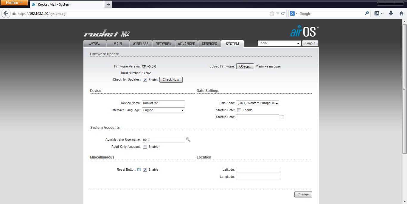

Доброго времени суток всем. Исходная обстановка такова: у меня Rocket M2, в Wireless выбран station, точка доступа лочится нормально и залочена, индикатор на корпусе показывает полный сигнал. Network: установлен в Bridge, в бридже DHCP. После на сетевой карте адресацию меняю обратно на "получить IP автоматически".
И ничего путнего не происходит, в сетевых подключениях появляется "неопознанная сеть", хотя в случае нормального подключения должен отображаться SSID точки которую я залочил в Рокете. Шифрование на точках доступа прова отсутствует вовсе. Прошивку на Рокете обновил до 5.5.6
Как сделать правильные настройки? Ребята помогите пожалуйста, у меня в деревне спрашивать не у кого. Если от меня понадобятся дополнительно какие-то сведения, то я их предоставлю. Выручайте, столько денег вбухал в Рокет с анитенной АйрМакс.
Если вы хотите получать ip от провайдера, вам стоит поставить галочку WDS на вкладке wireless.
Если вы хотите чтобы ip выдавала вам ваша точка, тогда переведите её в режим роутера на вкладке network и включите DHCP сервер.

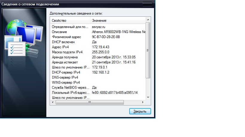

поставил галочку wds после station, результат прежний "неопознанная сеть",стало быть ДХЦП прова айпи так и не выдает. Чисто с ноутбука(без Рокета) подключаюсь нормально, вот скрин состояния сетевого соединения

Поясняю, никаким субпровайдингом не занимаюсь и не занимался, речь идет о том, что у меня не получается подключить свой Рокет в качестве клиента к точкам прова.Хотя у прова в сети работают около 100 точек, кстати юбикьютевских, в техподдержку прова обращался, там отписали, стэйшн, бридж дхцп, ничего из этого не выходит.Дискавери показывает точки прова с их маками и айпишниками, возможно это использовать для настройки статик? и что из этого и куда вбивать? Можа у меня Рокет не исправен? так нет влан и лан на вебморде показывают что данные бегают.

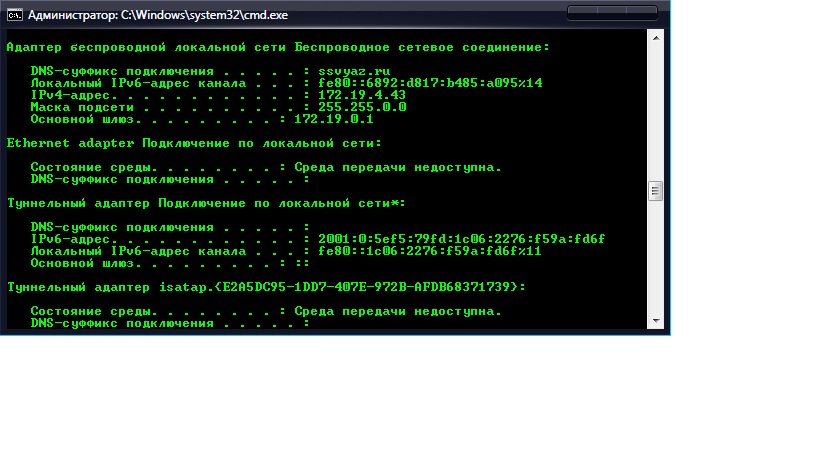

вот что есть при использовании ноута скрин ipconfig, это можно задействовать при статик настройке для подкл. к точке прова?post-115795-068622100 1379762429_thumb.jpg
Так все таки как Рокет подключить в режиме station к точке прова? Почему DHCP прова не дает IP, или на моем Рокете нужно использовать какие-то расширенные настройки адресации?

Мне вот что не понятно, адаптер ноута нормально вцепляется в точку прова, ДХЦП выдает айпи, днс-суффикс, вобщем все. Почему ж несмотря на то что в wireless Рокета точка прова лочится нормально, SSID залоченой точки отображается, уровень сигнала нормальный, а сетевая карта компа не получает через Рокет адрес шлюза и не получает айпи?
