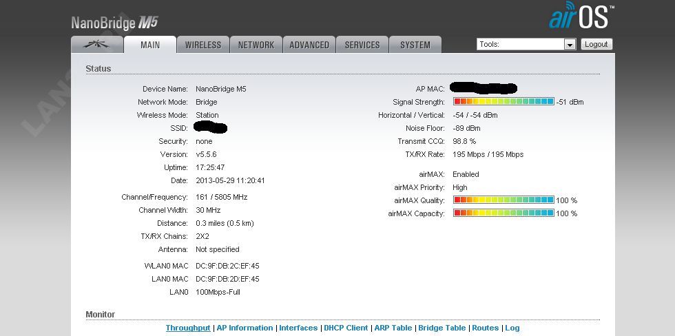

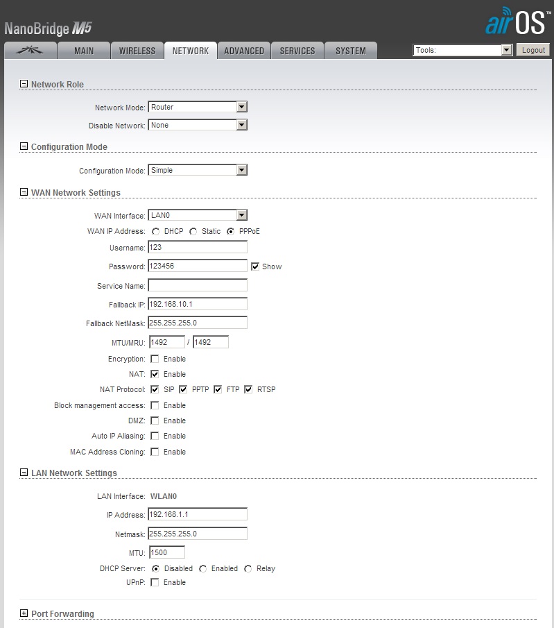

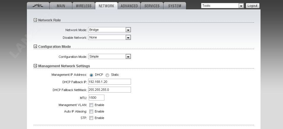

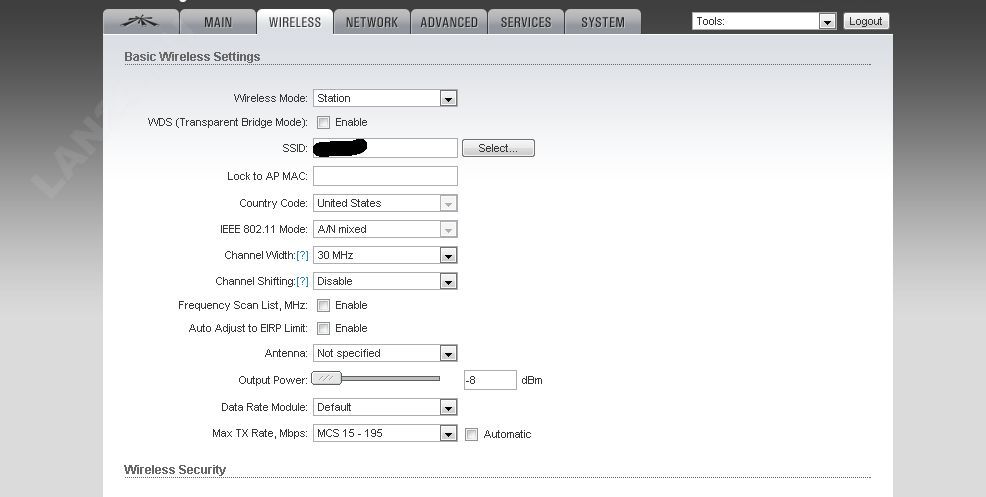

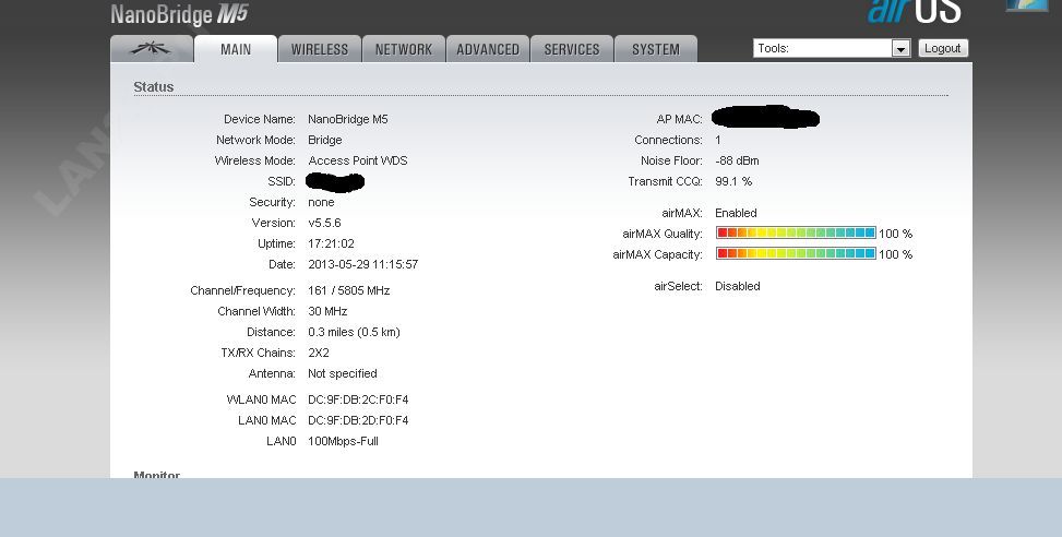

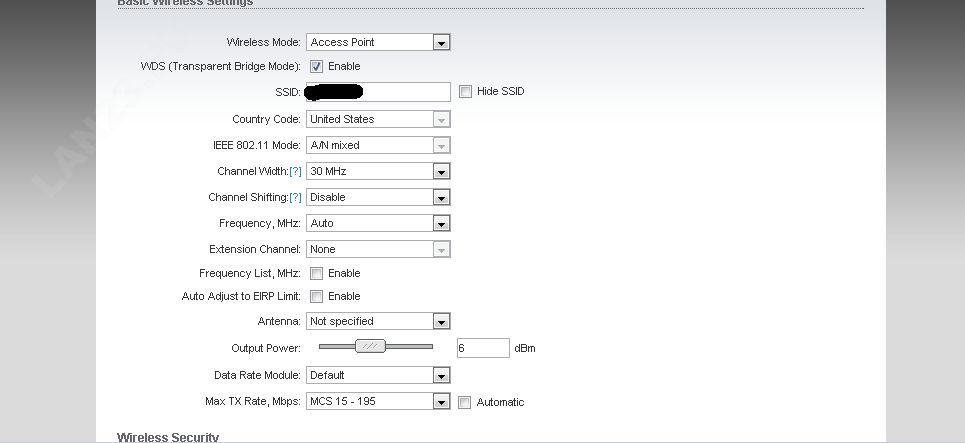

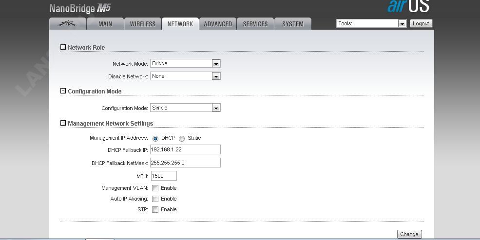

Здравствуйте!Прошу помощи с настройкой моста в режиме WDS.Итак,имеется мост из двух nanobridge m5,провайдер дает инет по PPPoE.Схема моста такая:Пров->nanobridge m5 AP(Airmax включён)->nanobridge m5 ST->роутер Zyxel keenetik lite(с него поднимается PPPoE).В принципе всё работает нормально,авторизация проходит,но нужен именно прозрачный мост WDS,если обе точки ставишь в режим WDS(AP WDS и ST WDS),то PPPoE не поднимается,стоит только ST WDS вернуть в просто ST,то всё работает.Привязка по MAC у Провайдера отключена.Может что не так делаю?Помогите с настройками пожалуйста,я новичёк в этом деле.Скрины ниже.

Поднимайте пппое с ближней к прову точки.
У прова стоит хитрая привязка по МАК, как раз защита от таких мостов (мак входа должен совпадать с маком инициатора пппое).
В тех.под прова работает знакомый,сказал что привязку по MAC отключил.Интересует вопрос,в режиме WDS порт коммутатора прова сколько MACов видит,и если один то какой точки.Я так понимаю привязку он мне убрал в биллинге,а ведь же порт коммутатора можно по MACам ограничить
При ВДС --3 разных МАКа, на коммутаторе есть такой параметр ПортСекьюрити, им как правило и обеспечивается простейшая привязка, но В Вашем случае, возможно имеет место привязка ПППоЕ к порту, в общем -- самое простое, поднимать тоннель до моста.
1. выключи Airmax .
2. скорости в auto.
