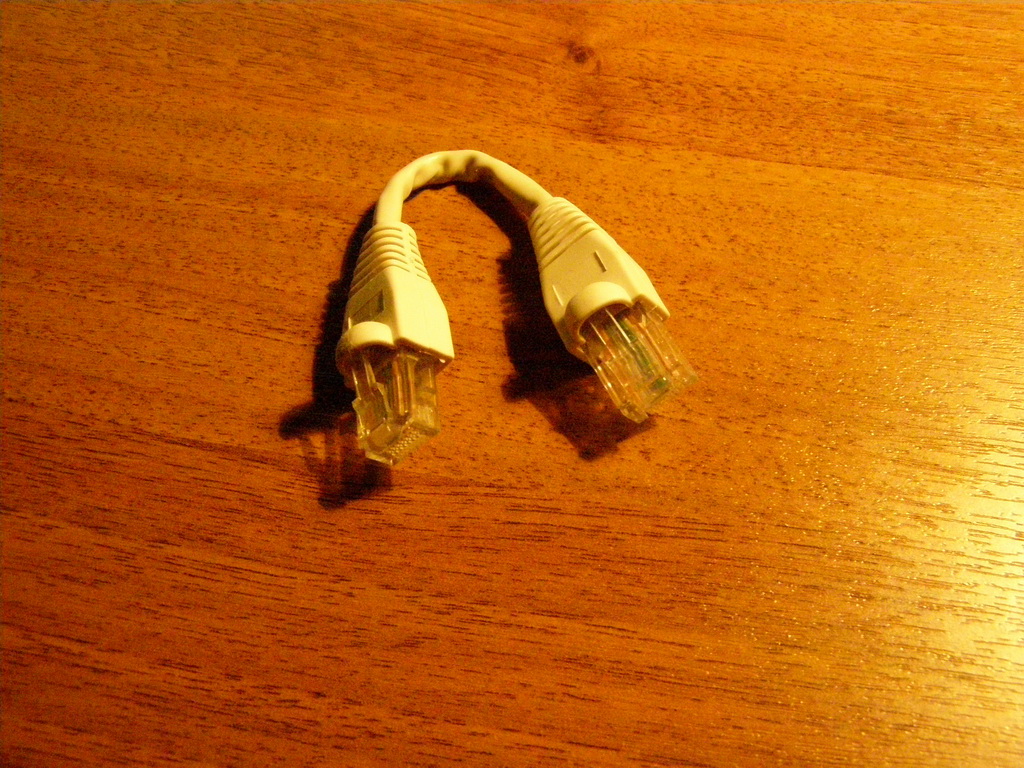

Олег Кривицкий Posted October 6, 2004 Posted October 6, 2004 Для соединения двух хабов использовал кроссоверный патч-корд длиной 4 см. Никаких проблем. Вставить ник Quote

labi Posted November 18, 2011 Posted November 18, 2011 С максимальными длинами всё ясно. Но у нас в Нижнем Новгороде зашёл спор - а какая минимальная длина может быть у витой пары 10BASE-T ? Опытном путём проверить не удалось, так как 10 см патчи из разных кабелей (разных фирм) работали по разному. Официальную инфу по стандартам найти не удалось, неофицальная рекомендовала минимальную длину от 0,5 до 2,5 м ( хотя есть фирменные пачкорды 40 см ) Собственно вот. Просто любопытно. :) Ограничений на длину патчкордов/UTP кабеля нет. Есть рекомендации производителей коммутаторов и др. по минимальной длине патчкордов, дабы одно устройство можно было соединить с другим устройством. Плюс есть требования классических СКС-ников не делать постоянные UTP-линии короче 15 метров, поскольку распространённые измерительные приборы на таких коротких линиях тупо не работают. Мы на эту тему как-то делали коллективное исследование. Дружно, всем миром, поднимали даташиты и спецификации. Это было то-ли здесь, то-ли на IXBT, то-ли где-то ещё. Попробовал поискать это обсуждение в гугле - сходу не получилось. То есть, можете смело делать любые короткие патчкорды. Вставить ник Quote
Saab95 Posted November 18, 2011 Posted November 18, 2011 Например вот такие для соединения соседних портов коммутатора: Вставить ник Quote
