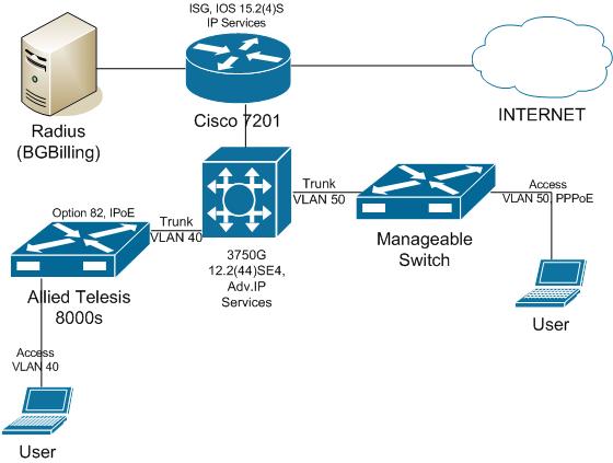

При доведении до ума приведенной схемы у меня возникло 2 вопроса. Сам я увы, чего-то не понимаю, посему прошу Вашего вспоможения/совета. Очень приветствуются хоть и резкие, но конструктивные замечания. Конфиги всех сетевых девайсов приведены.
1. Для организации ISG (в частности IPoE для отдельной группы клиентов в Vlan 40) мне было необходимо, чтобы корневой коммутатор Cisco Catalyst 3750G пропускал прозрачно, сформированный на акссесном коммутаторе Allied Telesis 8000s DHCP-запрос с вложенной Option 82. Увы, snooping на Каталисте не помог, запросы на роутер не проходят. При этом если 8000s напрямую подключить к роутеру – всё идет просто замечательно, клиент получает всё необходимое, IPoE работает. То есть проблема в Каталисте. Как ее сконфить, что добавить, чтобы она просто пропускала в транковом ВЛАНе запросы?
2. Как сконфить роутер таким образом, чтобы он одновременно работал с ISG (IPoE) и не ISG (PPPoE обычное)?

А нафиг там вообще этот снупинг. Кстати он должен работать при включенном "service dhcp", которого в конфиге не наблюдается.
У вас транзитный влан 40 сквозь 3750, которая режет dhcp? Но при этом подключение at->7200 работает без проблем и запросы долетают?
Да, и есть еще "ip dhcp snooping information option allow-untrusted", которая не меняет опцию 82 полученную ранее. Типа - When an aggregation switch can be connected to an edge switch through an untrusted interface and you enter the ip dhcp snooping information option allow-untrusted global configuration command, the aggregation switch accepts packets with option-82 information from the edge switch.
Почитайте - http://www.cisco.com/en/US/docs/switches/lan/catalyst3750/software/release/12.2_52_se/configuration/guide/swdhcp82.html
А еще говорят был такой баг в IOS - https://supportforums.cisco.com/thread/165069
p.s. Вы прежде чем обвинять всех в нежелании помогать и разбираться в ваших конфигах, погуглите что-ли, я не знаю.

За подсказку спасибо. Мне необходимо было знать, куда копать. Иногда, когда множество документации, сложно соориентироваться.Поэтому вопрос был адресован именно тем, кто проходил подобный путь. Если также спотыкались на этом, то наверняка знают, как обойти/исправить.
В любом случае, ответ достаточно содержательный, за что респект и уважение.
