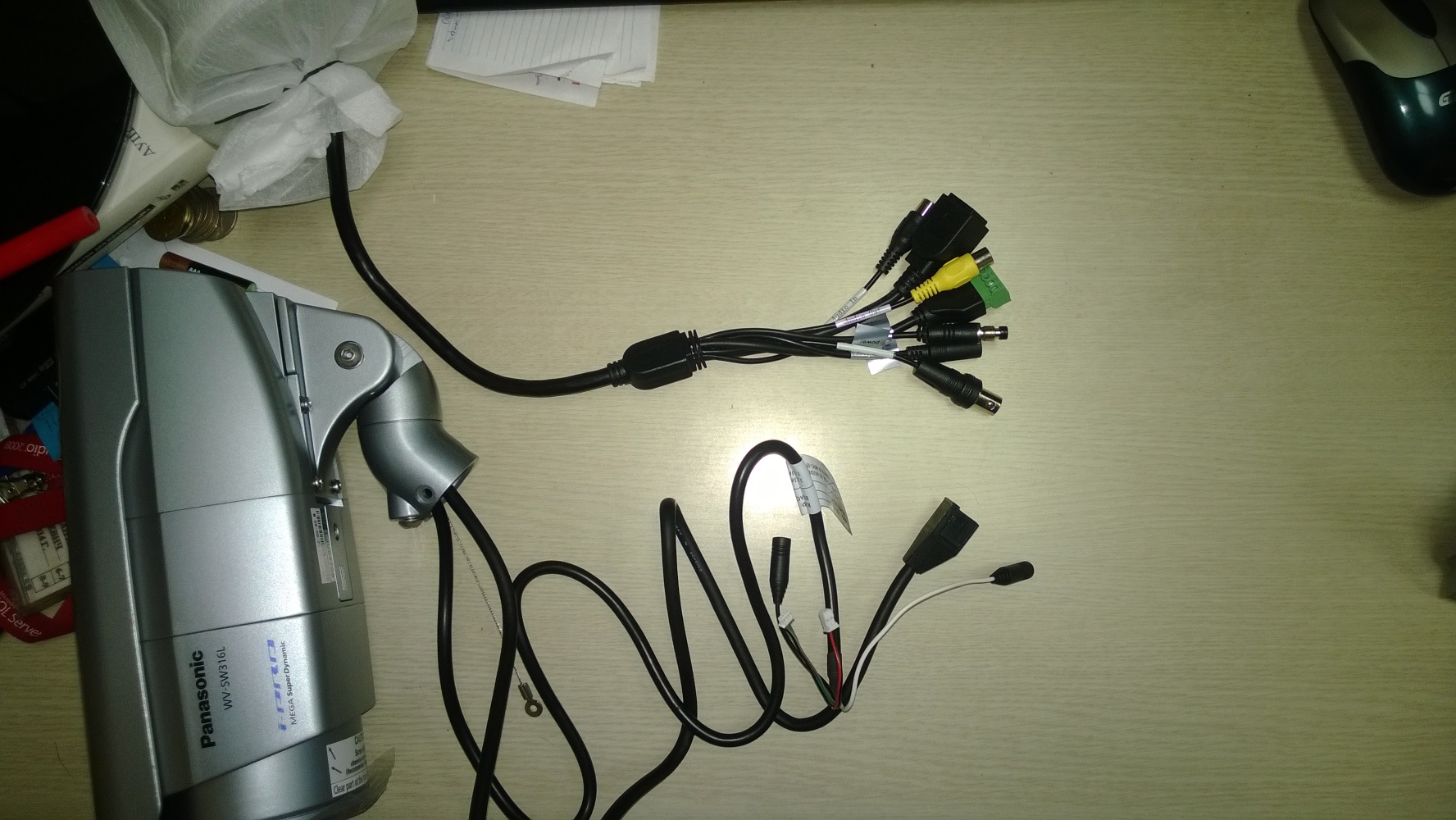

Пока в наличии 316 камера есть, сделал пару фотографий для сравнения с наговской
Провода, сверху наг:

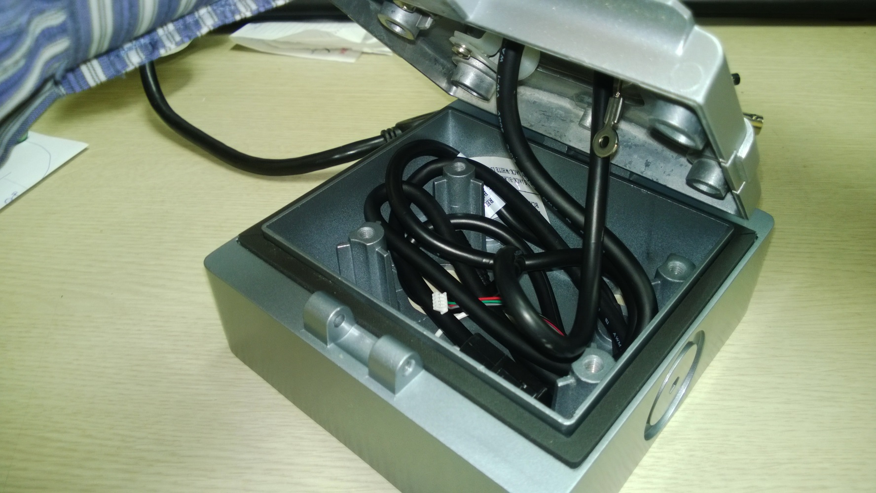

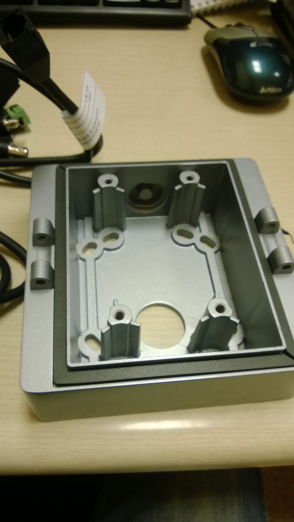

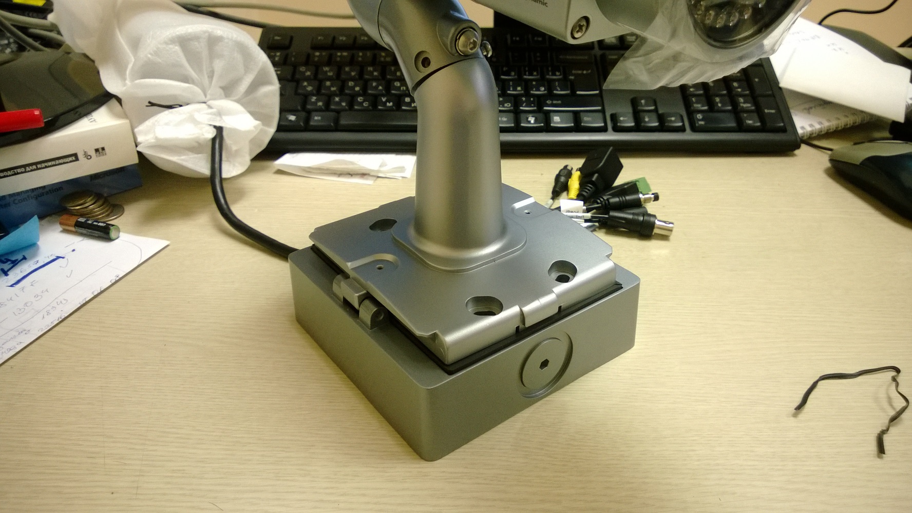

Ну и фотографии коробки
