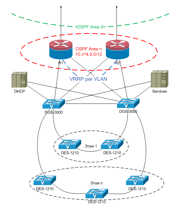

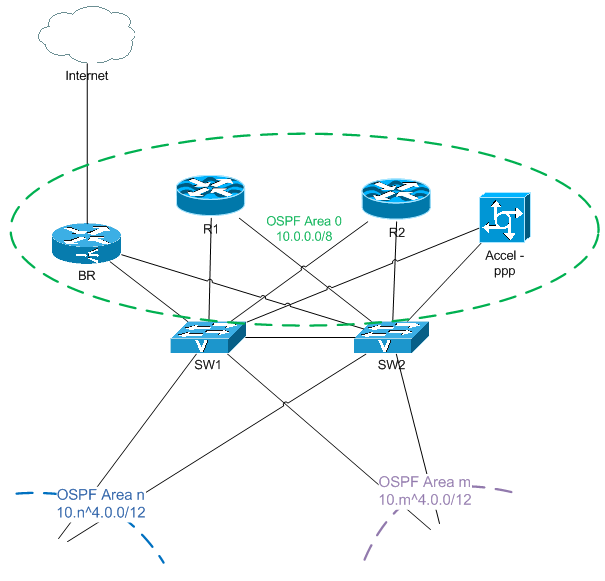

SABRE Posted September 6, 2013 Posted September 6, 2013 (edited) Здравствуйте все, в организации собираются полностью переделать всю сетвую инфраструктуру, т.к. то что есть сейчас назвать структурированной сетью тяжело. Организация - 12 корпусов разной этажности, разбросанных по городу, создание и настройку поручили мне, но т.к. с такими большими сетями я дела не имел, прошу консультацию у форумчан. Как всегда все упирается в деньги -чем дешевле, тем лучше. Увы на один корпус уже закупили на доступ DES-1210-28 (не ME). Я хочу выделить каждый кабинет в отдельный Vlan, котрые будут терминироваться на маршрутизаторах в каждом корпусе. На каждый этаж корпуса - свое кольцо из DES-1210-28. Все кольца (в каждом по 20-30 vlan) приходят в два DGS-3000, которые будут работать DHCP-Relay'ами. Думаю, в каждом корпусе будет стоять DHCP сервер раздающий адреса в Vlan на основании Option82, вставленной коммутаторами агрегации. На всех коммутаторах будет включен RSTP, интерфейсы маршрутизаторов и DHCP сервера объединю в бридж, т.о. в случае падения любого коммутатора агрегации сеть остается работоспособной. Как я уже писал, все Vlan приходят на маршрутизаторы, на каждом Vlan-интерфейсе будет поднят VRRP, для защиты от отказа маршрутизатора. VRRP Master/Backup будeт равномерно распределены между маршрутизаторами для балансировки (http://habrahabr.ru/post/128770/). Маршрутизаторы скорее всего на Intel Xeon E3 + Intel i350 c Linux. Между маршрутизаторами будет поднят OSPF Area n, и от каждого - линк в ядро. Кто-что скажет по поводу моих рассуждений? Схему прилагаю. Собственно меня интересует: 1) сможет ли DGS-3000 релеить DHCP запросы из транзитных VLAN? Возможна ли работа DHCP Snooping? 2) Разумна ли идея резервирования на L2, путем включения RSTP на портах коммутаторов и объединения серверных портов в бридж (получается один линк будет заблокирован)? 3) Правильность подхода вцелом? А вот на счет ядра у меня больше вопросов, чем ответов. Полноценный L3-коммутатор мы скорее всего не потянем, и прийдется извращаться так-же: L2-коммутатор + Intel Xeon. Позже попробую описать свои соображения по этому поводу. Привел предполагаемую схему ядра. Правильно ли я полагаю, что R1 ядра должен быть соединен VLANом с каждым R1 каждого корпуса, а R2 соответственно с R2? На L2 включить RSTP, для резервирования линков? Сервер с accel-ppp настроить на анонсирование сети 0/0 в OSPF или лучше настроить статический маршрут 0/0 на сервер с accel-ppp? Сервер с accel-ppp подключить прямым VLANом к BR? Канал в интернет не широкий и BR это громко сказано, скорее всего никакого BGP, просто 0/0 от провайдера. Edited September 6, 2013 by SABRE Вставить ник Quote
vlad11 Posted September 6, 2013 Posted September 6, 2013 Красивая схема. Но VRRP per VLAN скорее всего работать не будет. Вставить ник Quote
SABRE Posted September 6, 2013 Author Posted September 6, 2013 Отчего же? Два интерфейса в одном широковещательном домене, просто таких пар около ста. Никто больше ничего не посоветует? Вставить ник Quote
