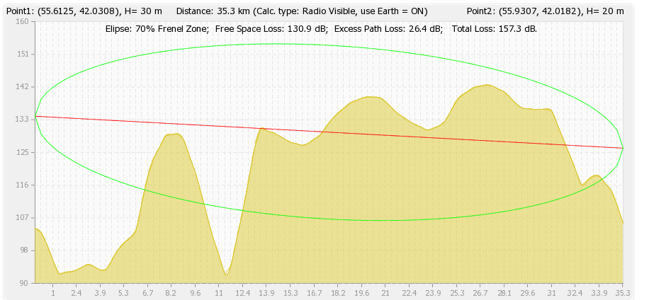

Diman_xxxx Posted September 5, 2013 Author Posted September 5, 2013 Не спорю, но какой вопрос такой и ответ. ТС не удосужился предоставить больше данных С тарелкой 1.2 метра мощности в 17 дбм более чем достаточно, не обязательно ставить грувы. Данных пока других нет - уточняем. 17 dbm это 50mW ? Да. Если брать 30 и 20 метров - то прямой видимости вроде нет(если я правильно понял картинку Вставить ник Quote
endryww Posted September 5, 2013 Posted September 5, 2013 С тарелкой 1.2 метра мощности в 17 дбм более чем достаточно, не обязательно ставить грувы. на практике показало ,что и 1,5 мало- перешли на 1,8- зима,весна,осень-"песня", как только летняя жара под 40 и 1,2 ложиться, вот тут уже "танцы с бубном" Вставить ник Quote
endryww Posted September 5, 2013 Posted September 5, 2013 Если брать 30 и 20 метров - то прямой видимости вроде нет(если я правильно понял картинку Прикрепленные изображения "неповезло" Вставить ник Quote

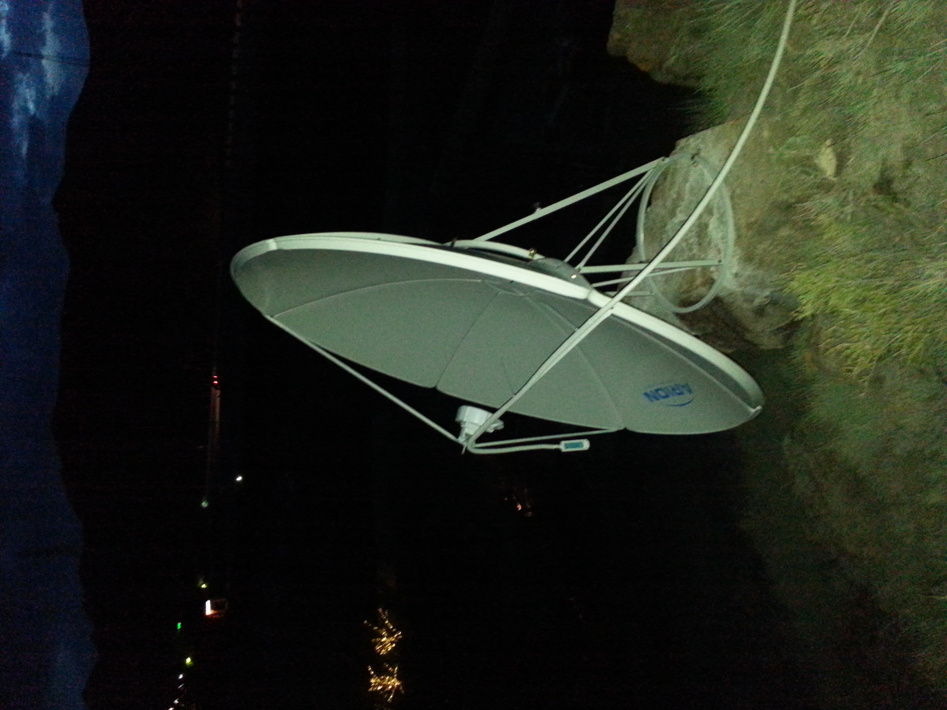

xphoenix Posted September 5, 2013 Posted September 5, 2013 ~ 80 км, прямофокус 1.8 с SXT сигнал -70 дБм. не сколь не сомневаюсь в вашем профессионализме, но можно скрины для повышения собственного уровня осведомленности? и возможно фото установленного sxt с тарелкой Вставить ник Quote
SSD Posted September 6, 2013 Posted September 6, 2013 ~ 80 км, прямофокус 1.8 с SXT сигнал -70 дБм. не сколь не сомневаюсь в вашем профессионализме, но можно скрины для повышения собственного уровня осведомленности? и возможно фото установленного sxt с тарелкой Я выкладывал ранее скрины, рельеф трассы и картинки, можете поискать среди моих постов. Вот одна из сохранившихся фоток тарелки с SXT. Вставить ник Quote
yKpon Posted September 6, 2013 Posted September 6, 2013 (edited) Если брать 30 и 20 метров - то прямой видимости вроде нет(если я правильно понял картинку хех, это ж рядом со мной =) на таком профиле работать не будет, вы себе представляете мачту в 30 метров? это конструкция почти с 9 этажный дом горб на трассе из земли + ещё там лес сплошной Edited September 6, 2013 by yKpon Вставить ник Quote
xabarov Posted September 6, 2013 Posted September 6, 2013 Вот одна из сохранившихся фоток тарелки с SXT. Камушек не шевелится во время сильных ветров? :) Вставить ник Quote
SSD Posted September 6, 2013 Posted September 6, 2013 Вот одна из сохранившихся фоток тарелки с SXT. Камушек не шевелится во время сильных ветров? :) Тарелку уже переставили, так было в процессе настройки. Ветров там нет, гора мешает. ;) Вставить ник Quote
yKpon Posted September 6, 2013 Posted September 6, 2013 Тарелку уже переставили, так было в процессе настройки. Ветров там нет, гора мешает. ;) позавидуешь вам с горы на гору стрелять =) да ещё если над морем! красотища! =) Вставить ник Quote
SSD Posted September 6, 2013 Posted September 6, 2013 Тарелку уже переставили, так было в процессе настройки. Ветров там нет, гора мешает. ;) позавидуешь вам с горы на гору стрелять =) да ещё если над морем! красотища! =) C чего вы решили что с горы на гору? На угол подъема тарелки посмотрите. ;) Разница по высоте между точками ~ 400 метров. Вставить ник Quote
