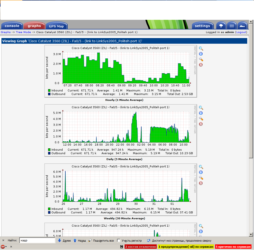

Случилась такая история. На free bsd стоит замечательная программа cacti, с помощью которой стоятся графики по загрузке интерфесов сетевого оборудования (в основном). И вот в один прекрасный день я вижу, что графики начали показывать одинаковый уровень трафика на входящий/исходящий трафик. Долго я рылся в этой программе, пока наконец не пришел к выводу, что проблема с templat-ом - Interface - (32-bit) Traffic. Честно, не понял, с data template или c graph template. В graph template -> data source (inbound) нашел, что поле data source пустое, а должно быть поле Interface - (32-bit) Traffic (traffic in).
Выгрузил template, потом загрузил новый с сайта cacti. Этот template оказался неудобных по графическому отображению. Но поле Interface - (32-bit) Traffic (traffic in) появилось. Потом я загрузил старый tamplate (тот что был предварительно выгружен). Поле traffic in сохранилось. Но возникли новые проблемы - из старых данных не получается создать графики. А при удалении старых данных и добавлении графикок заново вижу, что информация по входящему трафику не загружается с оборудования:

Хочется понять, как же теперь устранить эту проблему в корне. Естественно хочеться сохранить данные и построить из них графики.
