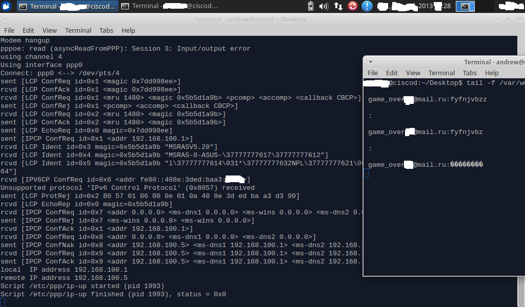

учётки на pppoe не особо интересно, а вот стырить куки или логины/паролей от соцсетей и прочего это очень даже актуально. даже есть чёрный рынок, где ими торгуют

Поэтому если не гонять круглыми сутками такой сервер, как на скрине (слева лог сервера, справа свежие аккаунты ВК), мешая юзерам нон-стоп, то тут я согласен с srg555: интересно будет посмотреть как вспорят всех тех, кто...админит такую сеть.
