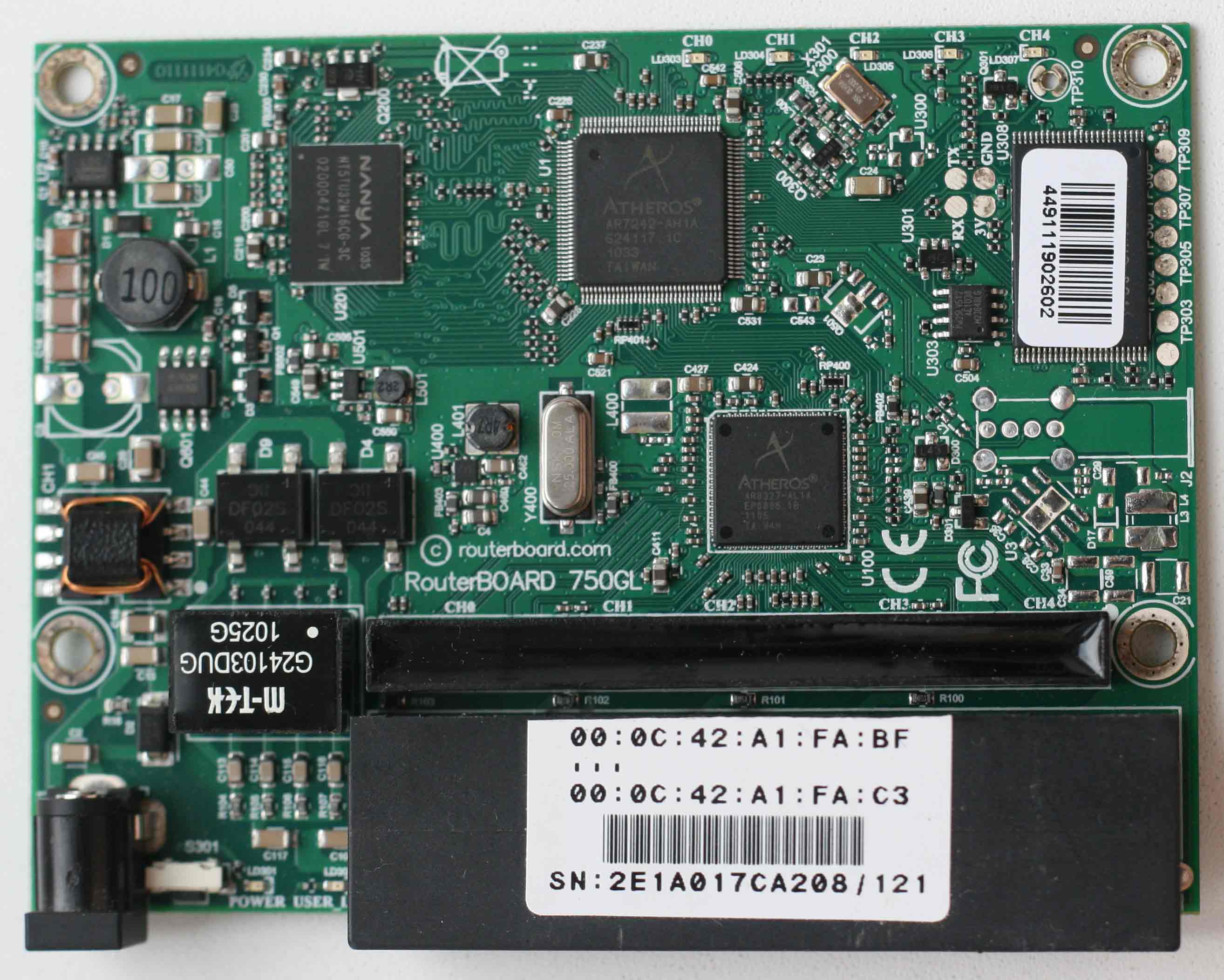

Stuntrider Posted September 2, 2013 Posted September 2, 2013 Доброго времени суток всем. Сталкнулся с проблемой. Есть RB 750GL, отработал он 2 года, а недавно он просто не включился. блок питания выдает галиматьбю и борд не запускается. пробывал другой блок притания от такого же поставить - реакции ноль. меряю напругу на входе борда - 2в отключаю блок питания и меряю на нем - 12в. вопрос в следующем - где и какие детали в цепи питания проверить. грешу на диоды. выкинуть его жалко так как дружу с паяльником. Вставить ник Quote

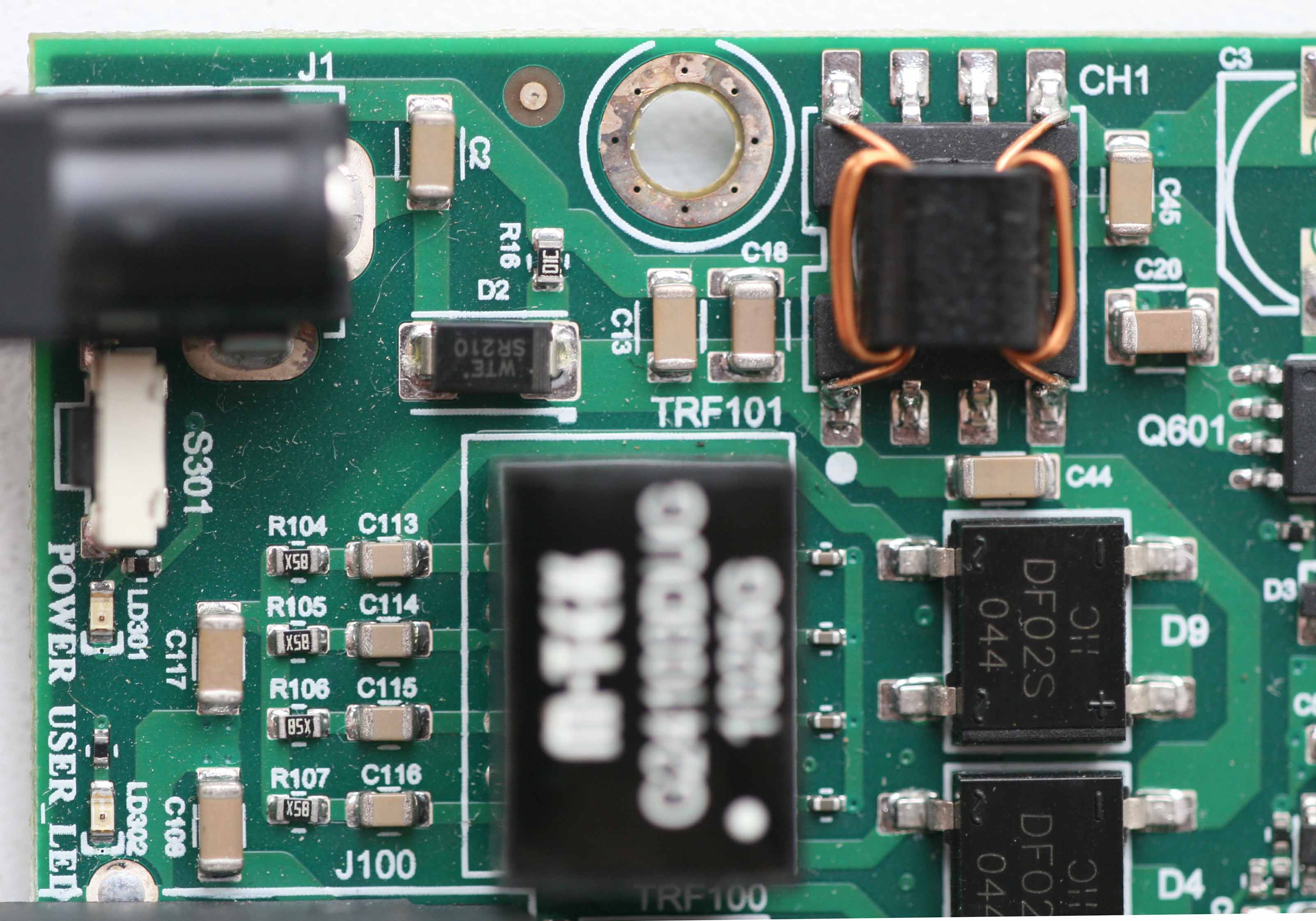

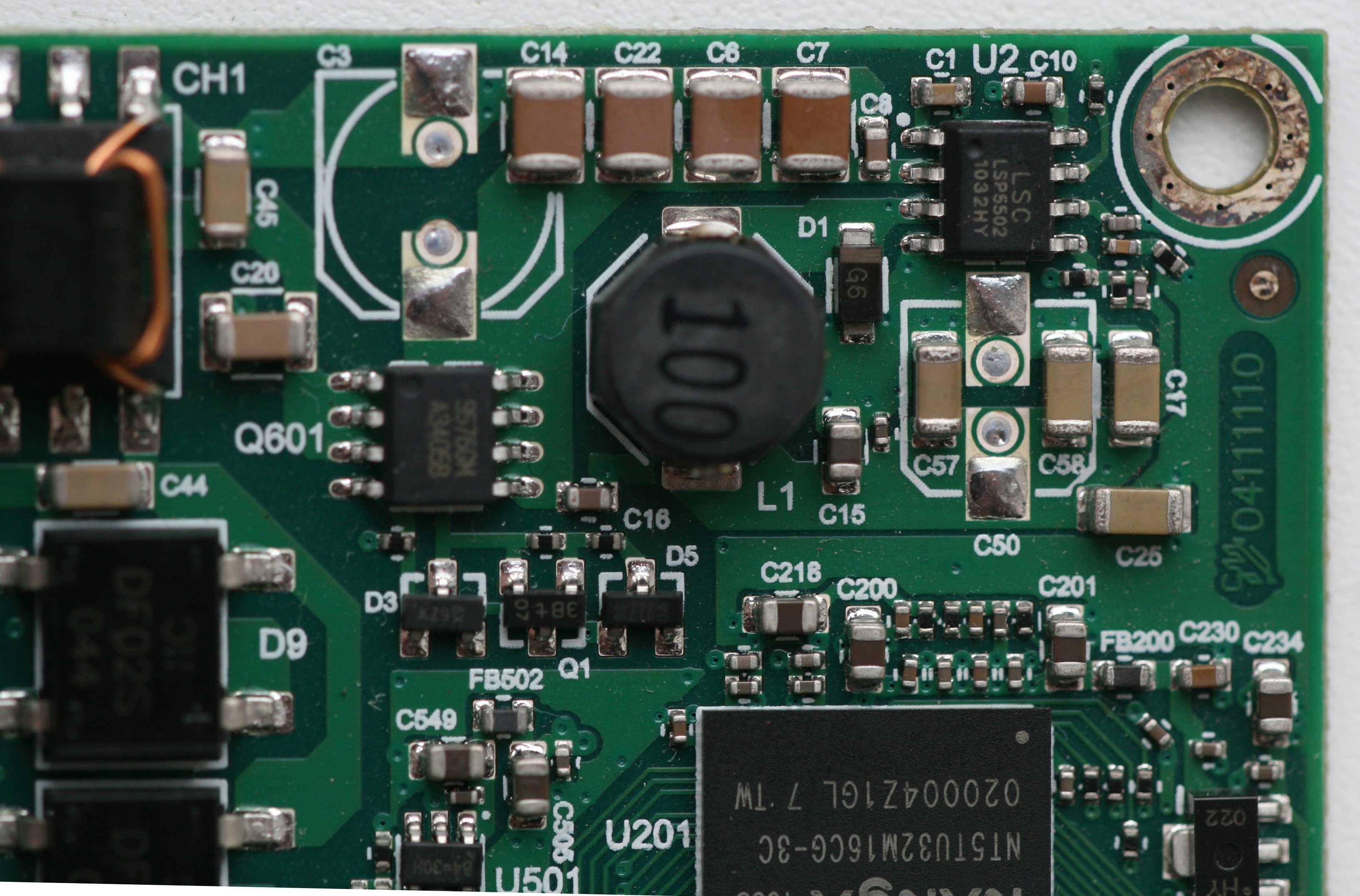

Ermak_ Posted September 4, 2013 Posted September 4, 2013 Где же вы, знатоки микротика? Неужели тут нет людей которые дружат с паяльником? Да, какбы чинить железку стоимостью ~2000руб которая отпахала 2 года и окупилась полностью у меня бы желания не возникло особого, тем более мануалов и документации нет. Именно микротики не ремонтил никогда. По описанию проблемы могу предположить что накрылась часть с питанием -> второй снимок и немного третий. поэтому плту на подогрев снимать элементы, проверять, ставить обратно. Но помните что за 2000 можно купить новый :) Вставить ник Quote

zoro Posted September 4, 2013 Posted September 4, 2013 по признакам у вас КЗ- первое что надо проверить где это КЗ насколько я понял на Q601 собрана защита, надо проверить до нее или после нее КЗ.. Вставить ник Quote
Stuntrider Posted September 6, 2013 Author Posted September 6, 2013 Как выяснилось это не мосфет мозг сношал а dc-dc конвертор под маркировкой U2 (LSP5502) после его перепайки микроштык запутился без проблем. Вставить ник Quote
