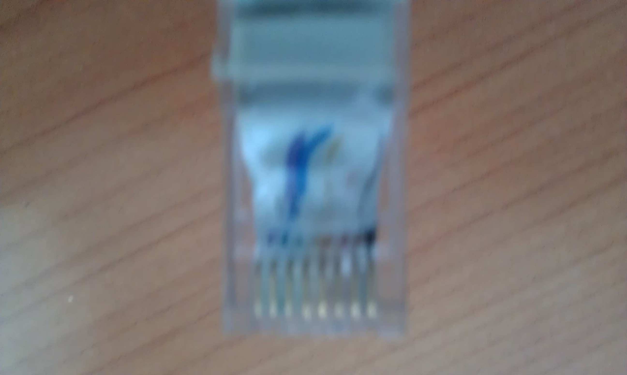

Имеется коммутатор SNR S2970G-24S который нормально функционировал за исключением того что при подключении через com порт коммутатор показывал процесс загрузки но на какие либо команды не реагировал. После неудачной попытки прошить коммутатор была утеряна возможность подключится к коммутатору по ssh теперь нужно как-то заставить com консоль реагировать на команды, сразу скажу что грешу на кабель поскольку был он получен со склада и точной уверенности что он именно от этого коммутатора нет.

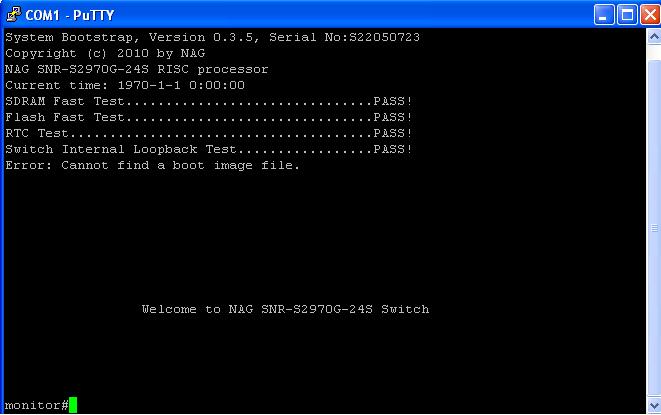

Что показывает в консоли

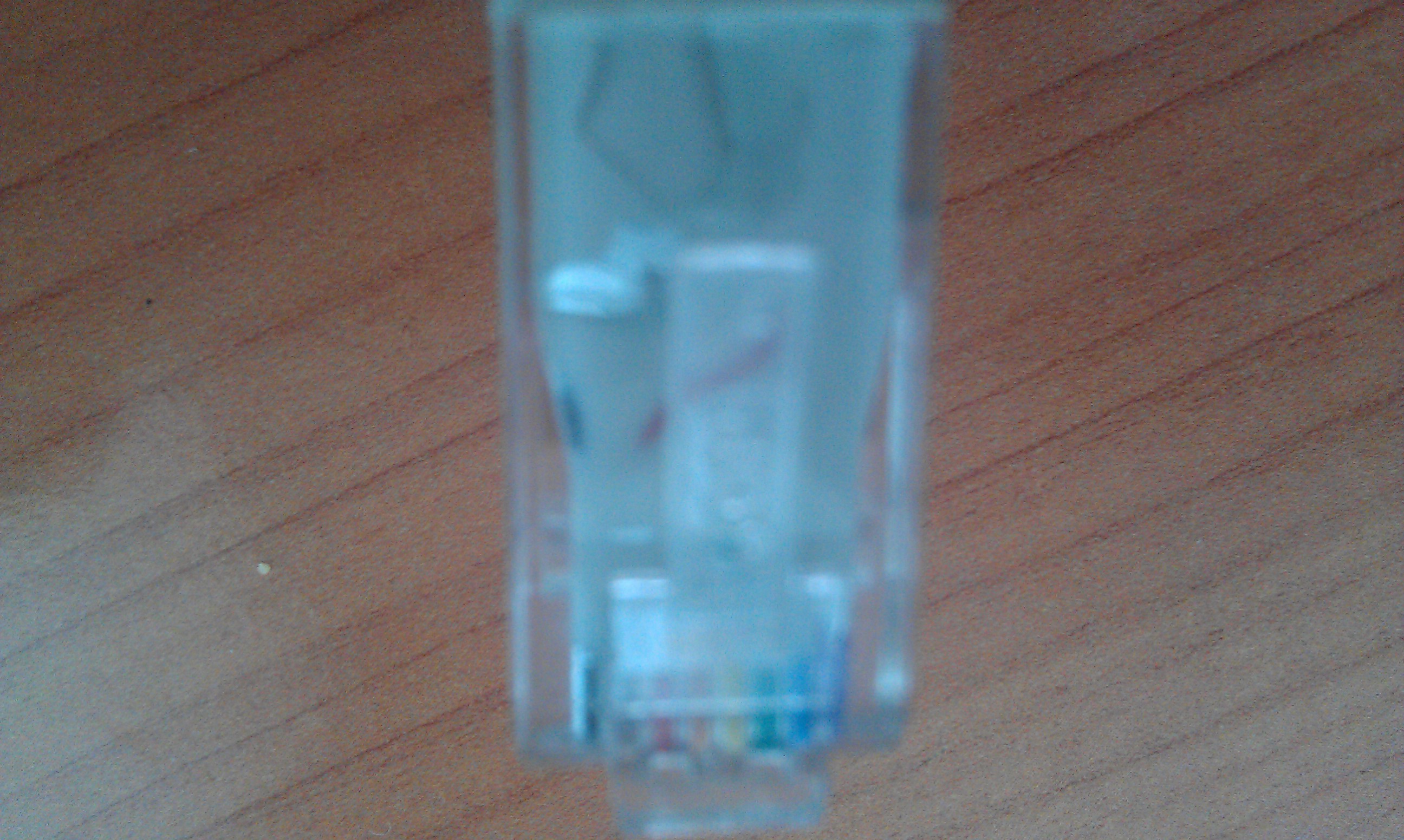

Распиновка кабеля в принципе ее почти не видно

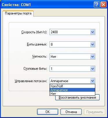

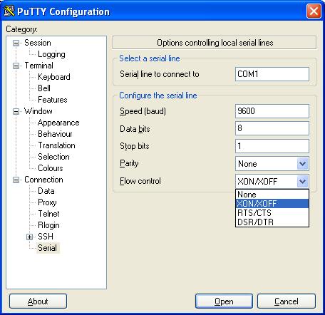

Отключите аппаратное/программное ускорение.
Пробовал все варианты и разными программами.

Пробовал все варианты в том числе и "НЕТ"

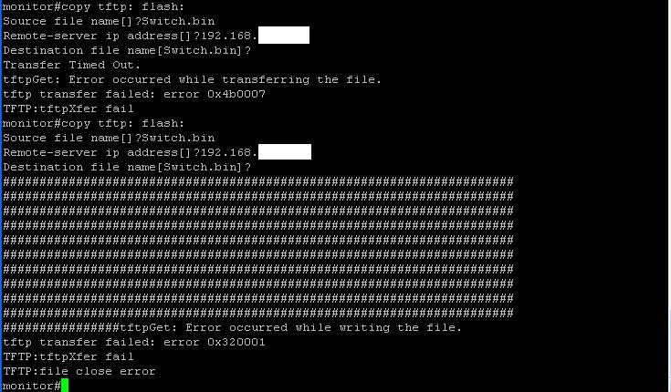

Огромное спасибо sol перепаял все по мануалу консоль заработала, обновил загрузчик пытаюсь залить прошивку но она что-то не хочет.
__________________________________________________________________________________________________
Перепрошил все таки эту скотину, не хотела заливаться прошивка потому что было мала места, после команды format места стала больше и прошивка залилась.
