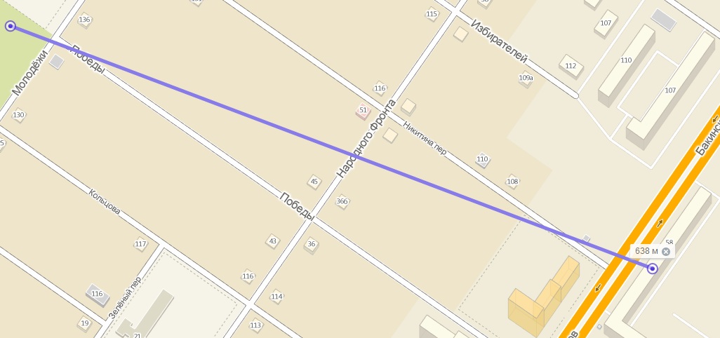

Планирую брать 5го числа 2 Mikrotik SXT lite5 (по настройке гайд нашел)
Ситуация следующая:
Мой (частный) дом. Высота 7 метров (2 этажа) до того места, где будет располагаться Mikrotik.
Второй Mikrotik поставить, есть 2 варианта, где?
1ый вариант - Дом напротив, 18 этажей. Прямая видимость (этаж сказать не могу т.к. еще нет договоренности ни с кем)

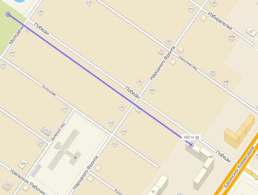

2ой вариант - Дом на искосок. Желтым указано строящиеся здание (зеркало 18 этажей по другую сторону улицы). Дом к которому указан маршрут 12 этажный, Mikrotik планируется поставить на 8 этаже (от окна? или на крышу?)

2)Любой вариант, главное, прямая видимость.

Учтите что там идет застройка многоэтажных домов
