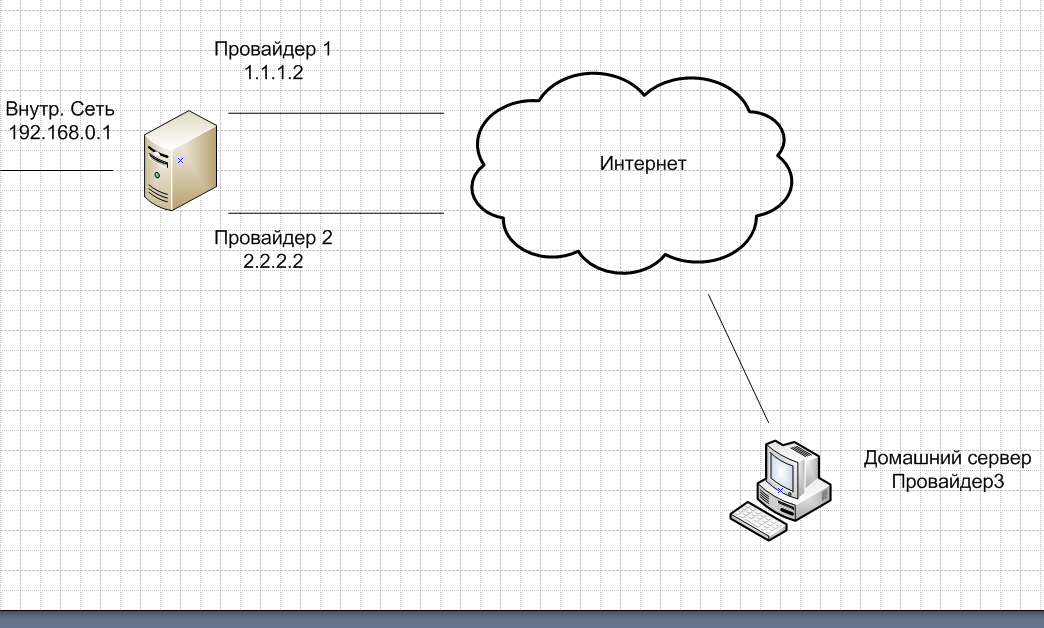

Итак, сервер, два провайдера и внутренняя сеть. В сервере три сетевухи с адресами:
ПРОВАЙДЕР1 - 1.1.1.2/30 ШЛЮЗ 1.1.1.1
ПРОВАЙДЕР2 - 2.2.2.2/30 ШЛЮЗ 2.2.2.1
Внутренняя сеть - 192.168.0.1
В основной таблице маршрутизации шлюзом по умолчанию является железка провайдера 1, через неё все ходят в интернет. Провайдер 2, в основном, нужен для поднятия тоннелей из городов области, чтобы гонять трафик в пределах сети одного провайдера.

Держусь за стул, не понимаю, что происходит.
По идее, в этом случае, запрос должен приходить на сетевуху, которая смотрит в сторону второго провайдера, а уходить согласно основной таблице маршрутизации - через первого провайдера!!! Но судя по tcpdump у меня на выходе интерфейса в сторону первого провайдера было штук 20 ответов на один пинг!!!
Ладно, вторая часть марлезонского балета: вводим в действие вторую таблицу маршрутизации.
Прописываем маршрут по умолчанию во второй таблице маршрутизации. Она будет использоваться для пакетов, пришедших через интерфейс провайдера 2:
setfib 1 route add default 2.2.2.1
Файервол:

Т.е. первый пинг идёт с дупом, дальше сервер, какбы опомнился и начинает вести себя адекватно. Если снова начать копировать файл, то какое-то время (1-2 минуты) скорость держится в пределах 3 мб/с, но потом снова падает до 5-10 кб/с, и ситуация с пингами повторяется.
Ставил чистую операционку на виртуалку ESXi и серыми IP адресами - ситауция та же самая, т.е. железо точно ни при чём.
Если в основную таблицу маршрутизации прописать маршрут до нашего внешнего компа через провайдера 2, то ситуация сразу приходит в норму. НО!!!! ВНИМАНИЕ!!! Наш файервол весь трафик с интерфейса провайдера 2 НЕ ДОЛЖЕН пускать в основную таблицу маршрутизации.
В общем, чувствую, что либо я не вижу чего-то на поверхности, либо этот самый setfib ещё в противозачаточном состоянии в системе.
# uname -a
FreeBSD gate.company.local 8.2-RELEASE-p10 FreeBSD 8.2-RELEASE-p10 #0: Sat Aug 24 21:52:22 YEKT 2013     dima@gate.company.local:/usr/obj/usr/src/sys/my_kernel  amd64
С чего бы? 2.2.2.2 это IP Вашей машины ? По таблице маршрутизации маршрут на нее есть сразу по поднятии интерфейса. (тут, судя по Вашему описанию мы не городим еще второй таблицы. В основной есть 3 маршрута на 1.1.1./20 2.2.2./30 и 192.168.х.х/24, 3 маршрута на Вашу же машины на 3 Ваших IP на интерфейсах. ну и, как Вы говорите, дефолт)
setfib 0 netstat -rn
setfib 1 netstat -rn
в этом месте теста покажите ? А то может чтото недоговариваете ? Ибо не ясно, че оно пошло кругами. Само (с настройками по Вашему описанию) не пошло бы. Или полные конфиги. А то там еще разные параметры у ifconfig есть, например интерфейс можно к fdb прибить.. А можно не прибить.
Домашний комп, он где ? 192.168 ? B натится он где и чем?
Вот
Чего хотите достичь с помощью setfib ? pbr построить ? Или что-то другое ?
Edited by YuryD
Контора, куча офисов по области. Сейчас по области два провайдера, будет третий. Хотелось бы соединить офисы с центром через сеть того же провайдера.
Также хочется иметь возможность переключить города области на другого провайдера в центральном офисе в случае чего.
Постройте себе vpn, и получится всё. С маршрутизацией - не получится... И fib Вам мне не помогут...
+1 за vpn. в данном случае, это судя по всему будут тунели поверх паблика
собственно, поднимаются тунели и настраивается динамическая маршртизация. если в центральной точки 3 оператора, то с переферии поднимается три тунеля(на каждый IP адрес сервера), поверх тунелей запускается ospf или bgp и наступает счастье. Я бы предпочёл bgp, tcp не так страшно поверх публичных тунелей гонять. Можно подкрутить таймеры, если нужно чтоб побыстрее сходилось
Если на переферии больше одного провайдера, то стартуете несколько тунелей, в общем случае NxM (где N-кол-во операторов в центре, M-количество операторов на переферии)
И в центре и в удалённых офисах делаете правила типа "если паблик_src_ip=A, то выпускать трафик через оператора A", чтобы балансировать исходящий трафик и не заниматься наглым спуфингом(которые нормальные операторы порежут)
ну к интерейсу 2.2.2.2 добавьте в описание fib 1 наверное.... И что кажет tcpdump на 1-м и 2-м интерфейсах при пинге с наружи 2.2.2.2 и дупах? Реально прилетает 1 запрос и улетает 10 ответов ?
Собственно динамическая маршрутизация там не не нужна, госконторы не любят горизонталей. ipsec в помощь... Киску конесчно не поставить, а блинки вполне.... Только хрен укупишь..
А про fib 0 - :) я бы другие номера fib использовал. Реально использую setfib-ы 1,2 для pbr, работает.
Edited by YuryD
