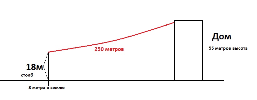

Есть мощьный столб, есть мощьная 16ти этажка, расстояние 250 метров. Подскажите каким кабелем лучше всего сделать воздушку - самонесущим (он вроде легче) или с тросом?
ПС. поставить столб между не представляется возможным, уже этот вариант проработали.

либо с обратной стороны компенсировать тяжение такой же силой ) только чтобы кабель тянулся по отношению к столбу под 90 градусов, а не вверх как подходящий к столбу кабель, иначе вылетит он из землицы великорусской или упадёт скоропостижно, как последние отеречственные космические корабли ) марку кабеля наверное лучше окк либо дпт наверное диэлектрик с 25 кн )
если под продётом 250 метров и столб по виду похож на ск 28 то внизу либо детский школьный стадион либо какой то все равно стадион, потому как ск 28 на подветку стадионов ставили )
Столб поставили сами, 22 метровый столб, вверх никакого натяжения не будет, тянуть сильно будет как раз с дома вниз. А что если столб ниже укопать? Между домом и столбом лес с речкой
на столб будет нужна растяжка либо укосина ..... при любом раскладе!
Да. Без этого, утянет опору вбок по-любому.
Но, не представляю себе укосину для 18-м столба... ))
Скорее оттяжка, в противоположную сторону, от направления тяжения, не?
а если забетонировать?
Дык, это если по-нормальному, всё грамотно просчитать надо? Усилие тяжения определить. Выдержит ли тело вашей опоры, без подкоса/оттяжки, такое усилие на изгиб? Она сколько-то держит, с определённым изгибом, а потом ломается.
А ещё есть вариант с выворачиванием основания опоры в грунте. Которое происходит от того самого усилия тяжения. И обостряется в пору осенней-весенней распутицы, когда грунты сильно разжижены. Видел 9м "концевую" опору, без подкоса, которую наклонило градусов на 40, всего-навсего двумя голыми алюминиевыми проводами, по 16 квадрат каждый. С безумной стрелой провиса. Сделали оттяжку там, а то бы упало. ))
Забетонировать? Кубиком 3х3х3м ? ))
У Вас рычаг нехилый получается, внизу 3м, а вверху 18.
Короче, Вам бы к проектантам соответствующим. Уточнить, заручиться бумажкой какой-нть, не?
А если неохота к проектантам, то правило известно: "Избыточность - залог надёжности".
Как-то так, имхо.

Сделать растяжки столба в 4 стороны в 2 яруса и не париться. По сути сделать из столба мега трубостойку. Либо 3 укосины к столбу, но ИМХО растяжки в 2 яруса лучше будут.
