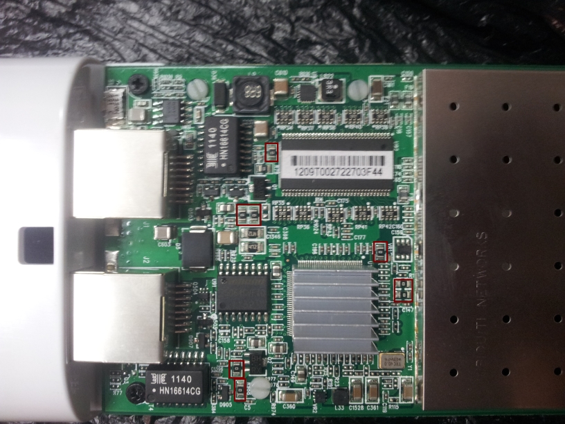

pawel40 Posted August 28, 2013 Posted August 28, 2013 (edited) Смотрите по подписям на плате. Например D905 На выделенное не смотрим, фотка с другого форма стырена. Edited August 28, 2013 by pawel40 Вставить ник Quote
sol Posted August 29, 2013 Posted August 29, 2013 D906 и тот, что под ним на один порт и D905 и D907 на другой порт. Просто снять, работать будет и без них. Но при пыхе отгорит уже порт процессора. Если это не поможет - менять товарища под радиатором. А, вообще говоря, что в консоли - то видно? Вставить ник Quote
unuser Posted August 29, 2013 Author Posted August 29, 2013 сделаю фото своего наноса м5 покажу) Вставить ник Quote
sol Posted August 29, 2013 Posted August 29, 2013 Зойчем? Он точно такой-же, как на картинке выше... Вставить ник Quote
unuser Posted September 2, 2013 Author Posted September 2, 2013 Зойчем? Он точно такой-же, как на картинке выше... у нас отличаются НС-М5 антенами я отметил диоды так ли это? Вставить ник Quote
pawel40 Posted September 2, 2013 Posted September 2, 2013 Зойчем? Он точно такой-же, как на картинке выше... у нас отличаются НС-М5 антенами я отметил диоды так ли это? Это резисторы. Отдайте что ли ремонтникам мобил или чего то подобного. С мануалом что сдувать. Вставить ник Quote
sol Posted September 3, 2013 Posted September 3, 2013 (edited) Вот есть такая игра: найди 10 отличий на рисунках. В детском саду личинки людей справляются, как правило. Вот и тут найдите 10 отличий между чёрной трёхногой хренью с многабуков на ней и зелёной двухногой с большой буквой "О" на ней. А ещё лучше - отдайте кому-нибудь в ремонт. Больше шансов. Edited September 3, 2013 by sol Вставить ник Quote
