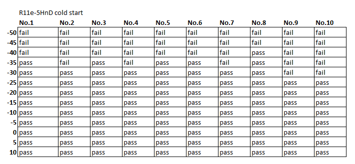

У микротика появилась новая линейка mini-PCIe карточек - Mikrotik R11E-2HND и Mikrotik R11E-2HPND, работают как раз в указанном диапазоне температур.

Starting -5C to +65C;
Operating -30C to +65C

Как-то так, при -30 стартанули 8 из 10 представленных карточек.
При требуемых -40 0 из 10, хорошо подходят.
1 и 10 заработала. Однако это холодный старт, возможно после подачи питания в течении 10-15 минут она прогреется, и после повторного перезапуска заработает и большее количество карт.
Ой, наврал. Целая одна штука. ТС думаю с радостью побежит покупать, этож микротик, ему простительно.
