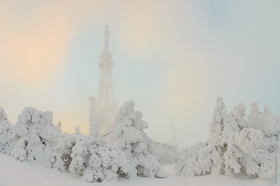

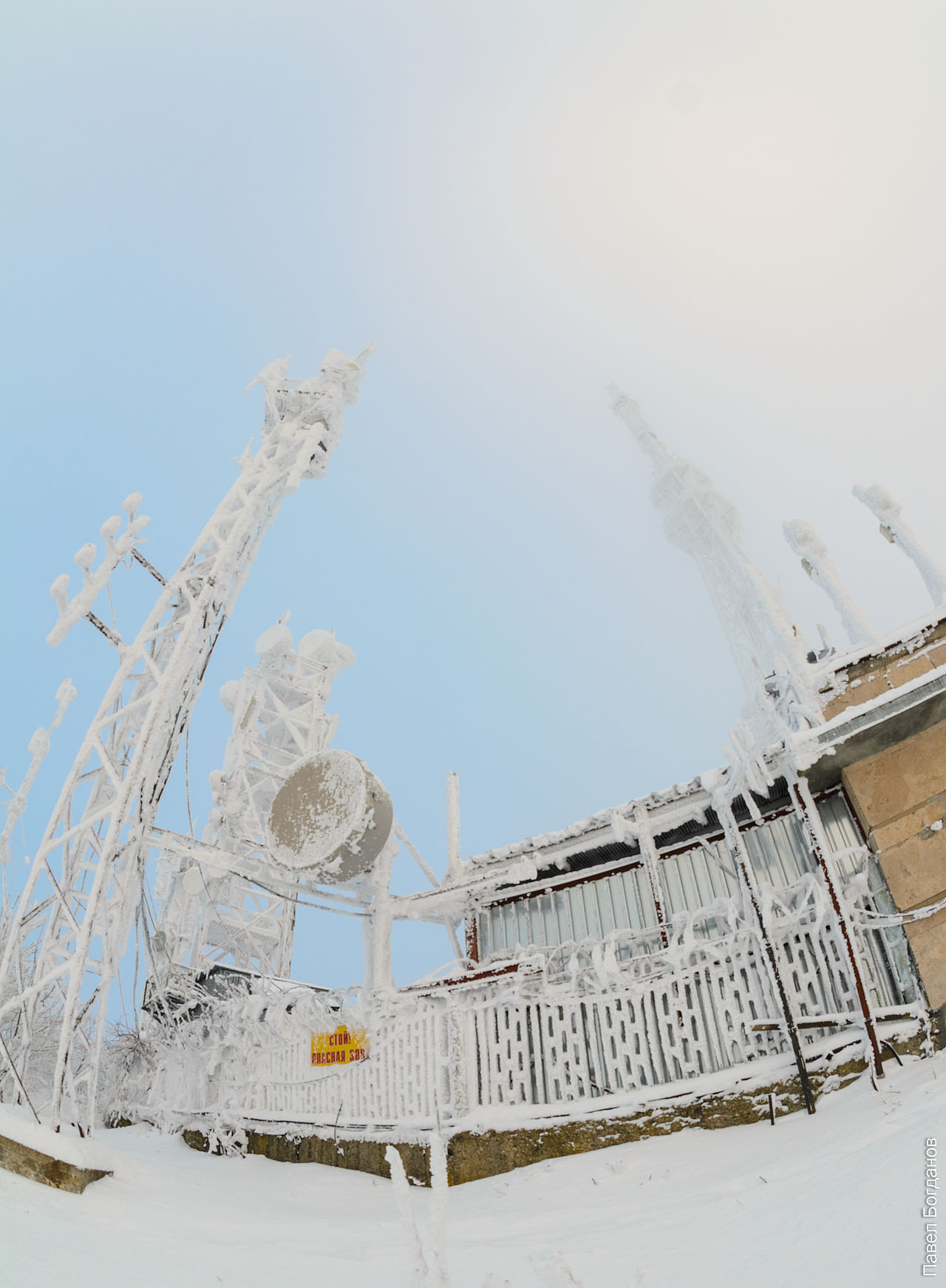

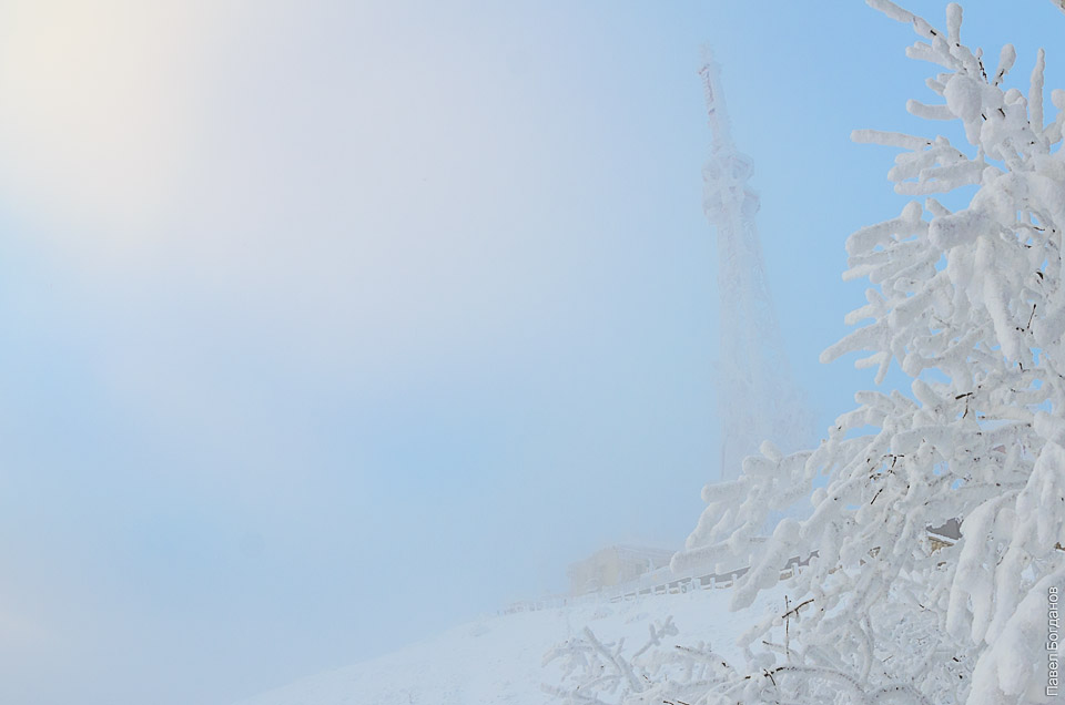

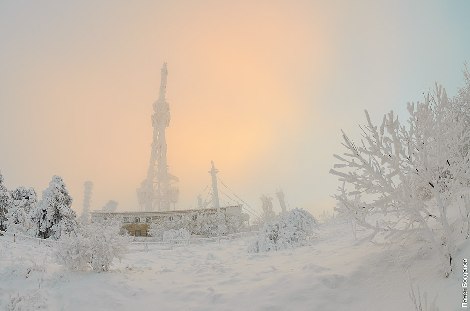

потому что зимой тут вот так. Не всегда, но часто. И какие там условия кроме высоты? разница между возвышенностью и окружающей местностью, перепады температур? Ветер?
Такое не только на высоте бывает.:)
Висит на двух этажном доме. Насколько я знаю не сильно ветренно, про климат ничего сказать не могу.
Это не РТПЦ "Машук", случайно? На третей фотке ну очень похоже, просто зимой там не бывал (сам из Ставрополя).

Он самый :) РТПЦ "Машук" его трудно не узнать :)
Нанобридж м2 туда вешали, на вторую площадку. Чертил, аж замучался =)
Вот местные, раскрыли всю интригу)
кмвтелеком\мегалог? знакомые конторы) и сколько жил бридж?

сетки ломает от низких температур? или от ветра при обледенении?
от ветра при обледенении. даже панели намертво затянутые обмораживает и каким то хреном поворачивает.
