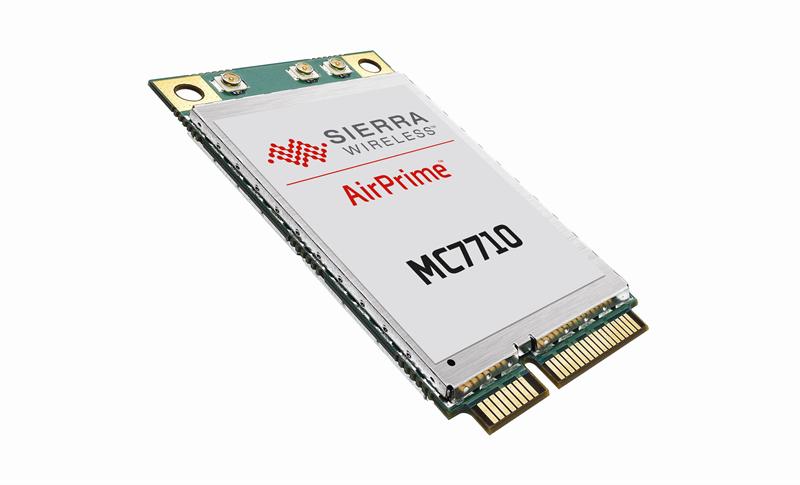

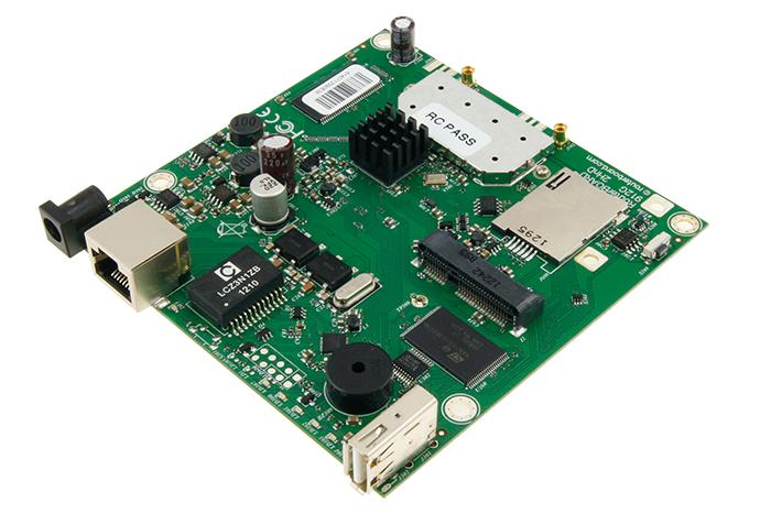

Помогите разобраться какой miniPCI-E модуль, подходит к Микротику RB912G-2HnD
Вся тема сводится к возможности подключения внешних антенн, на модуле LTE/4G используются удобные разъемы для пигтейлов U.FL
Есть ответ от специалистов микротика:
You can check here for supported hardware. However, if you use USB device, you have to place sim card into the module, if a card with miniPCIe interface then place sim on the router.
Also note that only 1 USB device can be in use as 4G modems usually have USB electrical interface.
